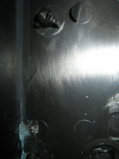

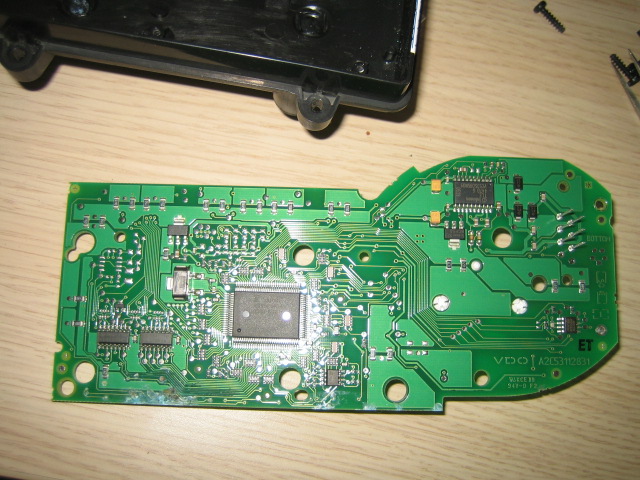

ben voilà finalement je l'ai démonté et réparé ce compteur... la source du pb est bien l'humidité... voici quelques photos:
les dégats de l'humidité en gros plan:

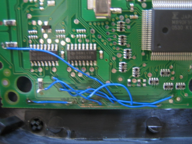

j'ai refait les pistes coupées avec du fil je sais ce n'ai pas beau mais je n'avais pas beaucoup de moyen à disposition:

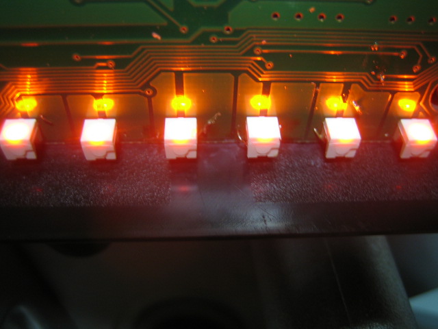

puis j'ai testé les tripes à l'air. toutes les leds fonctionnent:

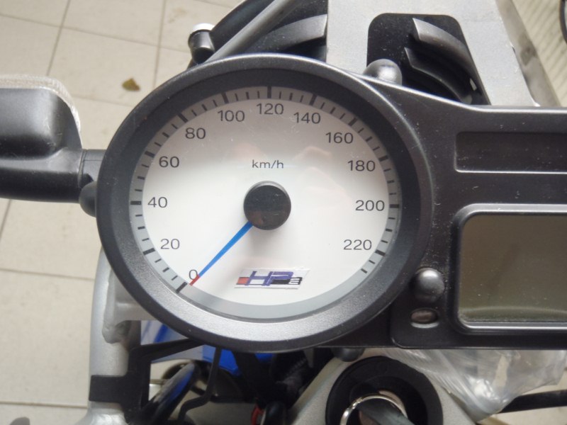

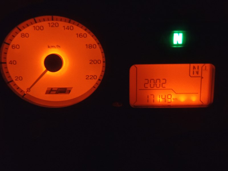

après une longue tentative de resoudage des circuits, j'ai laissé tomber... Wink
Cependant, j'ai supprimé le film qui diffuse la lumière et qui se trouve sous l'écran d'affichage.
Maintenant, les 4 led restantes suffisent pour éclairer le tout Okay
J'en ai profité pour personnaliser mon cadran et étanchéiser le tout avec du joint liquide (du type de celui qu'on met entre bloc & culasse) Mr. Green

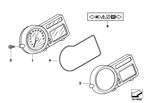

PostPosted: Tue 30 May - 10:00 (2017)    Post subject: HP2E problème sur le bloc compteur - Corrosion Reply with quote
Remplacement du joint de compteur (4)
Ref 62 11 7 694 578
