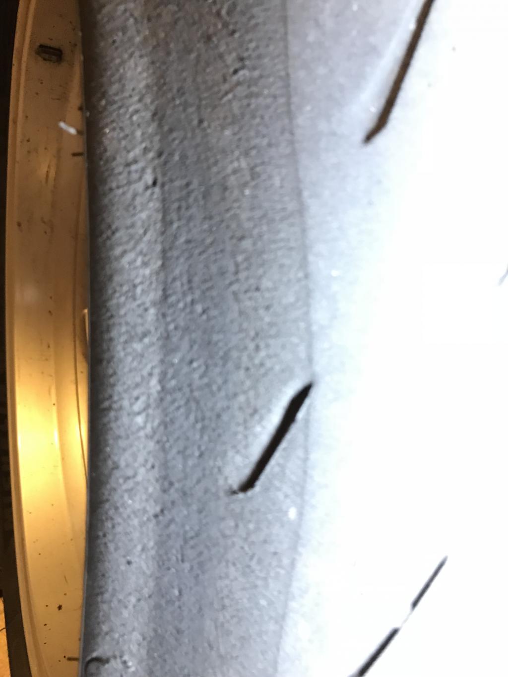

C'est connu les Vosges c'est plein de virages et c'est en général de bonnes bourres entre vieux le dimanche (les bourres plutôt en R1200S qu'en HP2 Sport)
Et voilà ce que çà donne avec le dernier Michelin Power RS au bout de 2.000km, un pneu archi creusé à 2cm du bord:
J'ai donc écrit au service client de Michelin, en précisant le style de conduite et le fait que je roule avec des pressions largement inférieures à celles recommandée
sur route. Ils m'ont répondu cela:

MessagePosté le: Mer 1 Aoû - 06:48 (2018)    Sujet du message: Usure Michelin Power RS arrière en conduite rapide Répondre en citant
pour la HP2S, BMW préconise une réduction de pression
en cas d'utilisation sportive (échauffement plus rapide du pneu) :
Mais je suppose que Michelin connaît mieux les pneus que BMW Razz

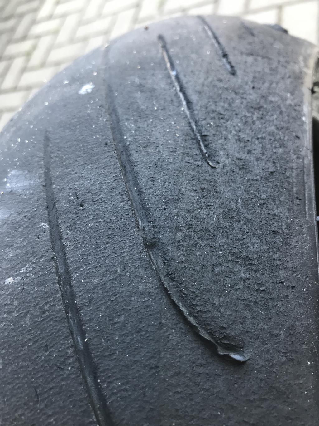

Je me demande... on doit vraiment être des sauvages pour massacrer des pneus comme cela sur route.
Le prédécesseur du Power RS, le Power3

MessagePosté le: Dim 5 Aoû - 17:10 (2018)    Sujet du message: Usure Michelin Power RS arrière en conduite rapide Répondre en citant
Premier verdict sur moto R1200S (La HP2 étant finalement qu'une R1200S évoluée)
Montage hier d'un nouveau pneu Arrière Michelin Power RS. Le pneu Avant Michelin Power RS date de juillet 2017 et a environ 2500 km au compteur
Pression recommandée Michelin soit 2,5kg à l'avant et 2,9 kg à l'arrière.
Sortie Vosges ce matin à l'aube avec mon pote Papagaye (même moto, même monte de pneus et même pression) pour une virée de 300 km
Et bien c'est une autre moto. Une maniabilité d'enfer, un grip parfait, une précision du train avant au top.... 3 crans au dessus de ce qu'il y avait avant.
On sent également que les Ohlins travaillent plus et cela parfaitement (normal vu que avant les pneus en assuraient une partie suite à la pression trop basse).
Quel con. J'ai mis 65 ans pour comprendre cela.
Maintenant, il suffit d'attendre pour constater l'impact sur le style d'usure
Pour info, avant je roulais avec une pression Avant de 2,1 à 2,2 Kg et à l'arrière 2,3 à 2,4 Kg.
