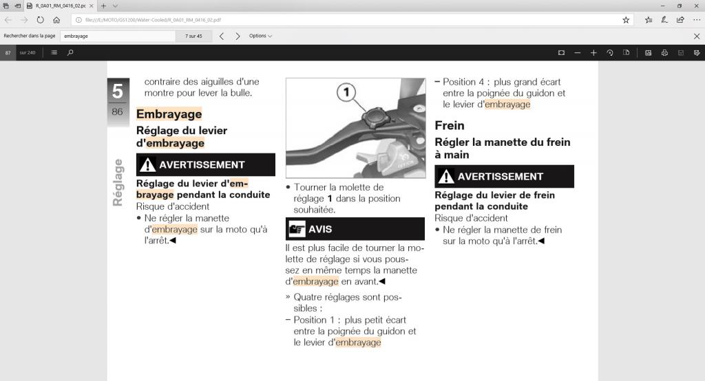

il n'y a qu'un réglage de course de levier :

Merci mais comme dit précédemment:
J'ai lu le mode d'emploi, mais je ne comprends pas du tout l'explication.
OK, quand on passe au numéro 2 puis 3, etc, la poignée s'éloigne du guidon.  Super.

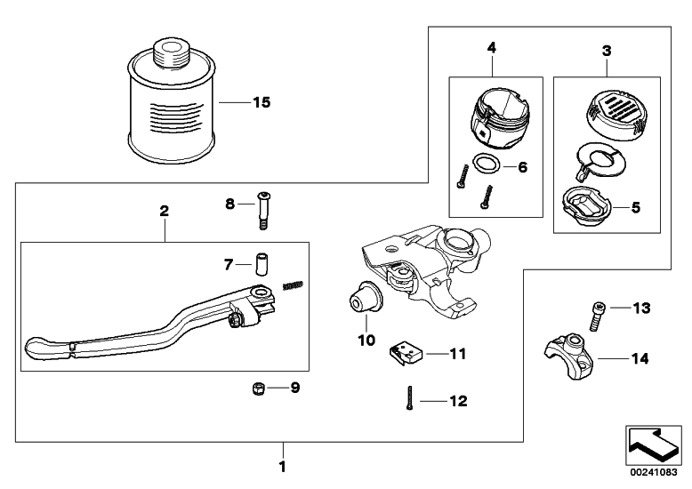

Druon a une GS LC 2013, je ne vois pas ce réglage sur la doc technique Rolling Eyes

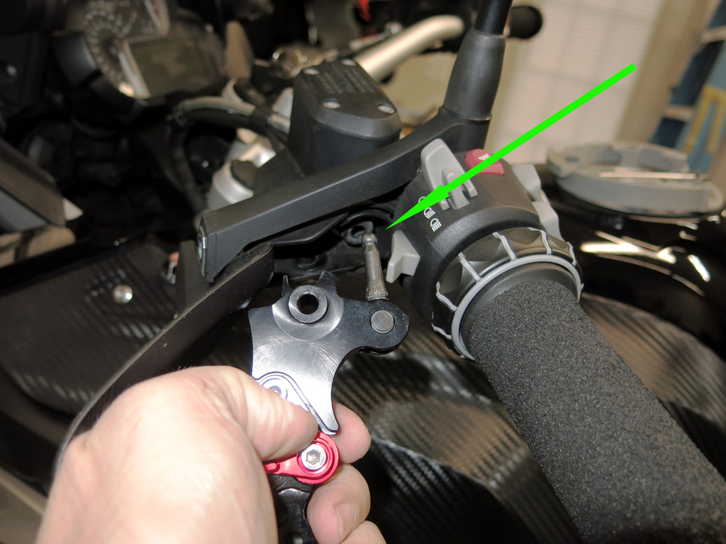

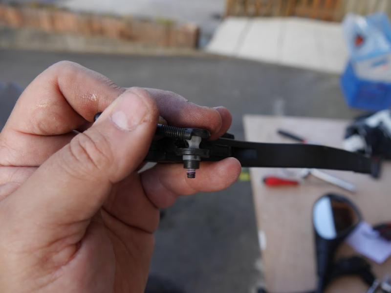

j'ai trouvé une documentation (non BMW) qui parle d'un axe réglable
il écrit que l'axe est repris de la poignée d'origine et installé sur un levier différent.
"NOTE: I have aftermarket levers, but they use the stock plungers. There is no difference in the process."
Popix : Okay
https://forums.bmwmoa.org/showthread.php?85052-Adjusting-the-engagement-poi…
je me demande où est renseigné l'axe réglable dans la doc BMW Evil or Very Mad Evil or Very Mad
BMW, encore de l'à peu près, même dans sa doc technique maintenant
