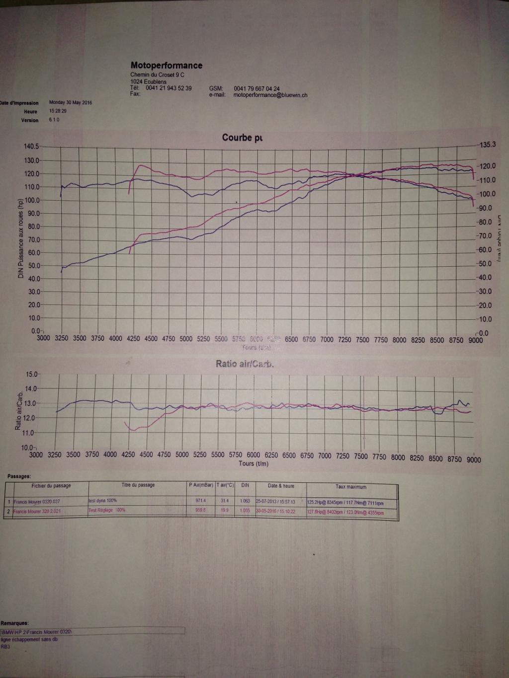

Ci-dessous la puissance a la roue de ma HP2 Sport piste: 127,8 CV et couple de 123 Nm
- moteur stock
- filtre à air KN
- ligne avant Haslauer
- ligne arrière Akra de R1200S
- Rapid Bike III avec mise au point du mapping au banc
En prenant en compte le taux de perte communément admis de 12%, la puissance moteur serait de 127,8 x 1,12 = 143 CV
Pour info l'écart entre les 2 courbes provient du remplacement de la ligne avant stock et arrière Laser par une ligne avant Haslauer + arrière Akra (+2,6 CV et + 5,3 Nm mais 2750 trs/mn plus bas

je ferais le calcul comme ceci :
127,8 / 0,88 = 145,23 hp Razz
faut changer beaucoup si on veut avoir une moto un peu correcte, ce qui sort de l'usine est rarement optimum....
(sauf pour les actionnaires Mr. Green )

Tu as raison. Ton calcul est plus juste. Maintenant je dirais qu'un moteur de moto de route répond à des compromis qui peuvent être optimisés:
- catalyseur: tu supprime, et hop quelques chevaux de gagnés
- filtre à air: KN qui respire mieux que le filtre d'origine
- optimisation de la carburation via un boitier: encore quelques chevaux et du couple. Parce que d'origine, un Boxer carbure hyper pauvre pour passer les normes Euros
- réduction de poids: amélioration du ratio CV/kg. Et c'est bien connu, l'ennemi de la moto est le poids
