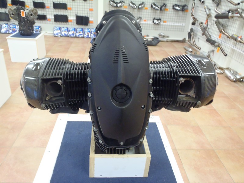

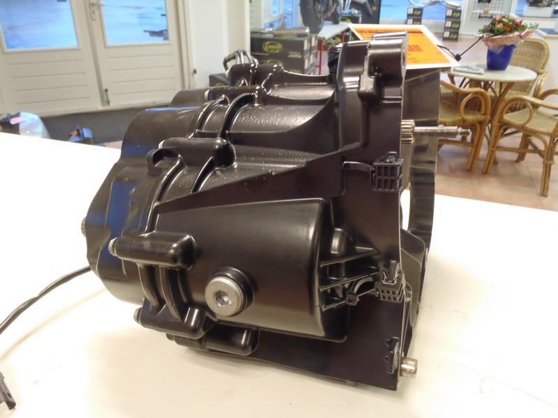

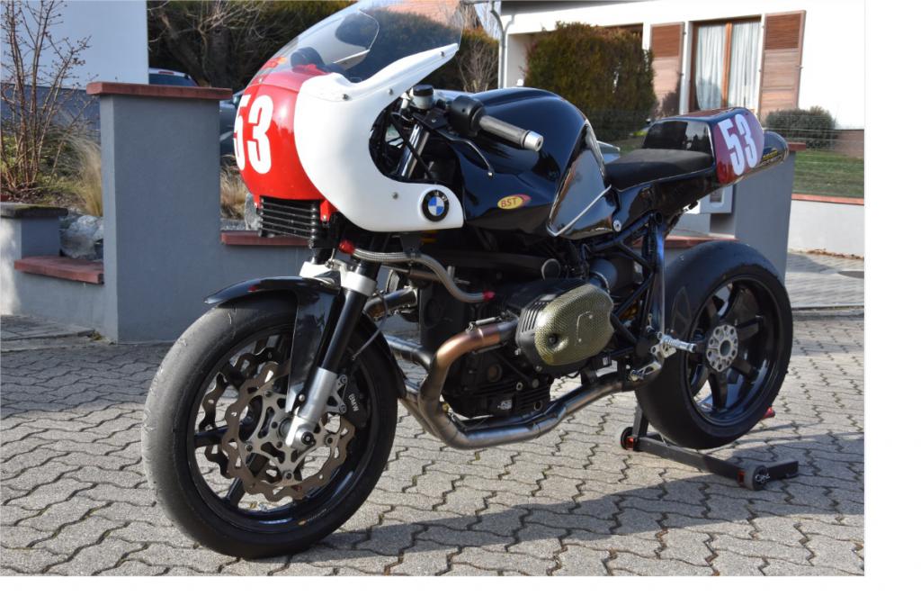

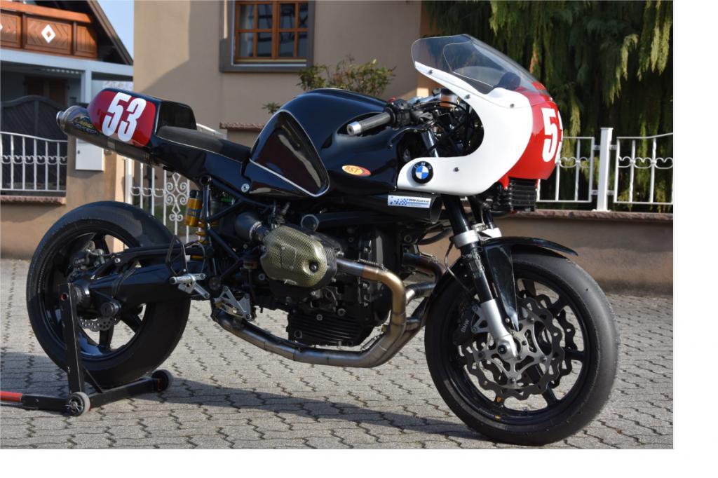

Quelques photos de la HP2 Café Racer Selfmade et modèle unique:
- Moteur/boite/cadre arrière de HP2 Sport
- Réservoir, train avant de R1200S
- Pont arrière de GS
- Habillage, selle porteuse self made
- Jantes carbones BST
- Disques de frein Galfer, plaquettes Brembo Racing
- Ligne avant Haslauer inox, tube vertical arrière Akra titane de R1200S, silencieux arrière central Laser titane
- Rapid Bike III, filtre KN
- Huile moteur Castrol Castrol Edge FST 10w60, huile boite/pont Castrol Mtx 70w140
- 143 chevaux moteur et 12,6 mkg de couple max

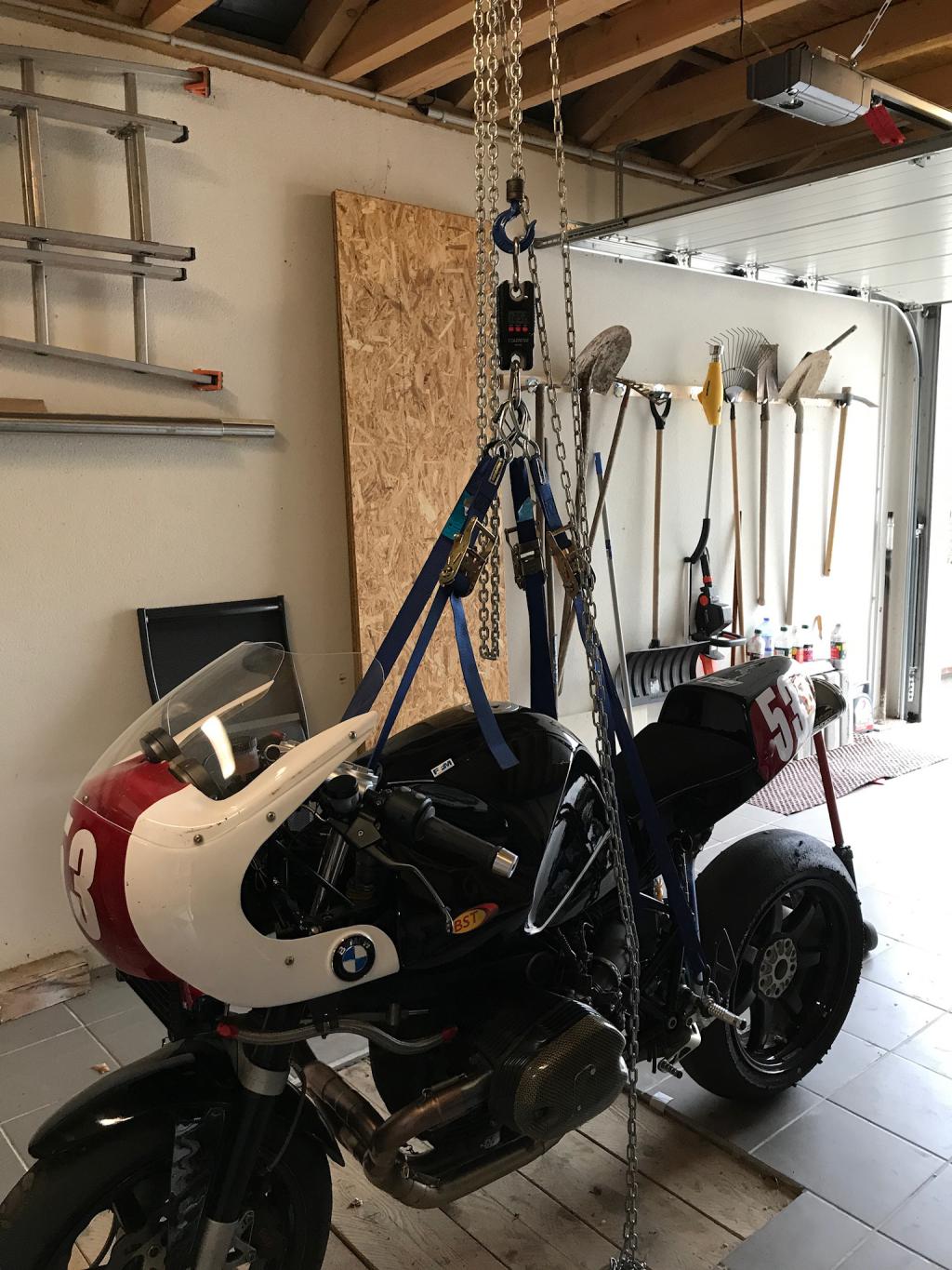

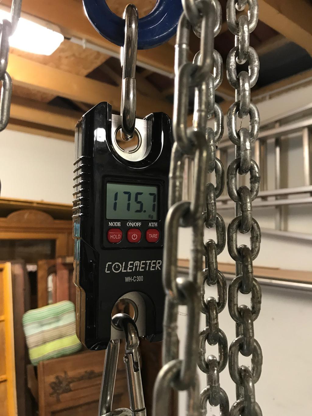

J'ai acheté un peson et pesé la moto. 175,7 Kg avec toutes les huiles et environ 2 litres d'essence dans le réservoir. Pas mal non?

MessagePosté le: Sam 22 Avr - 18:39 (2017)    Sujet du message: HP2 Café Racer Répondre en citant
voilà de l'info intéressante Razz
pas mal, en effet. Tu dois aussi retirer le poids des sangles.
Si en plus ton poids de pilote est contenu, ça doit être très difficile de te suivre... Rolling Eyes
sauf pour les GSBoys bien entendu !! Mr. Green

Le poids des sangles est déjà,déduit (2,3 kg=tare)
Pour ce qui est du pilote c'est pas top: 1,85 mètres et 95 kg à sec.
Mais c'est un poids mobile donc moins pénalisant qu'un poids inerte Mr. Green
Messages: 15 396
MessagePosté le: Sam 22 Avr - 18:56 (2017)    Sujet du message: HP2 Café Racer Répondre en citant
il n'y a plus que sur le pilote où on peut espérer diminuer la masse totale Razz
on a les mêmes gabarits mais je n'ai pas ton expérience Wink

Très belle préparation,les guidons sont
plus hauts que la hp2 sport,elle doit être + confortable.

Effectivement. Moins exclusif.
De toute façon, le réservoir de HP2 était trop large pour le style de la moto.
D'ou le train avant de R1200 avec le réservoir de R1200S

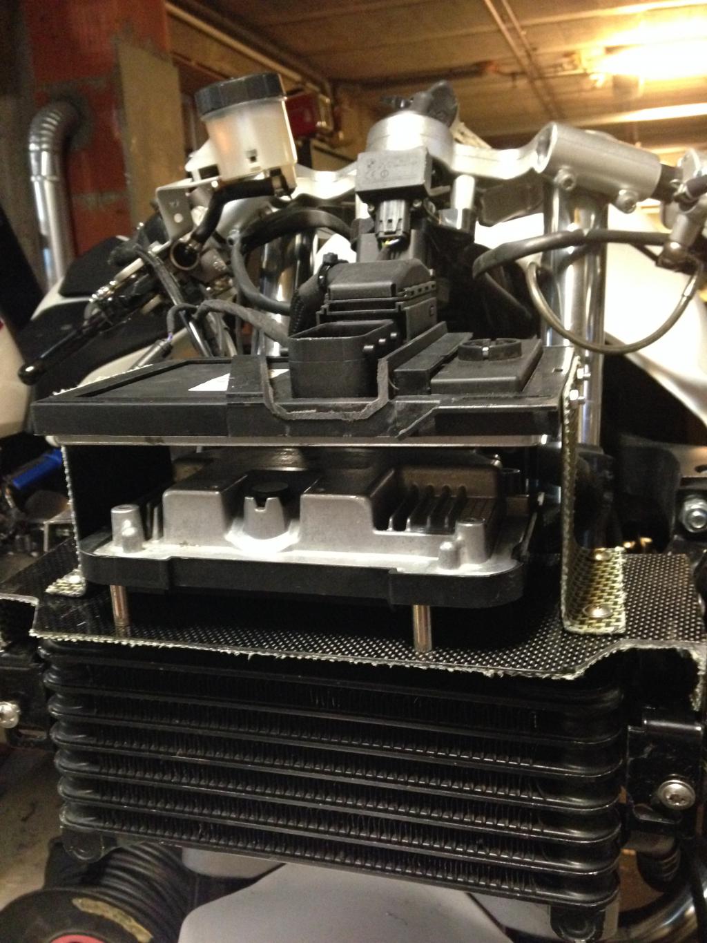

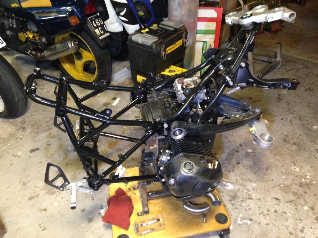

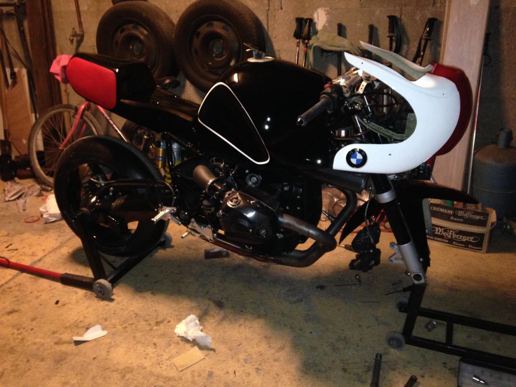

MessagePosté le: Lun 1 Mai - 09:42 (2017)    Sujet du message: HP2 Café Racer Répondre en citant

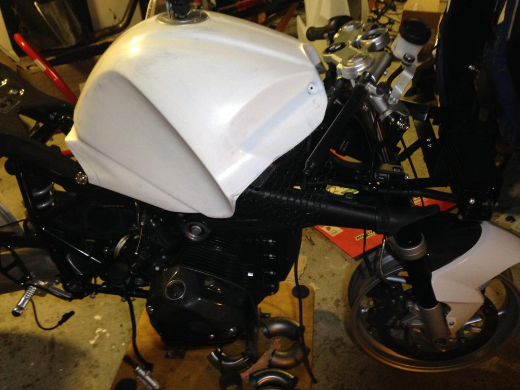

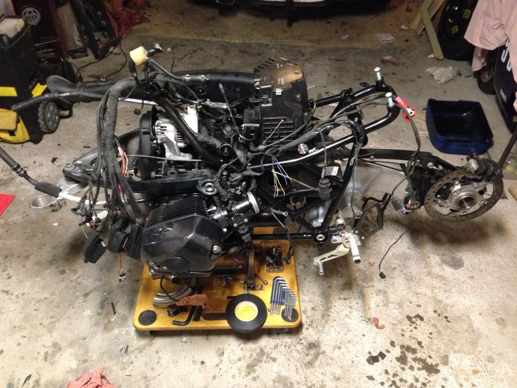

Naissance de la HP2 Café Racer
Un moteur, une boite, un cadre arrière...
Installation sur la planche à roulettes et montage avec quelques autres pièces du stock
D'autres pièces arrivent (pont arrière de GS, faisceau, reposes pieds, boite à air....)
Montage d'un train avant de R1200S
Fabrication des moules de tête de fourche, cache réservoir, selle porteuse et garde boue avant
Cà commence à avoir de l'allure
Transfert de l'électronique dans le tête de fourche
Montage de l'habillage peint
Et voilà le travail (durée 16 mois)
