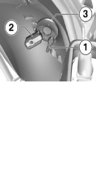

batterie de la clé KO ?
il y a une antenne positionnée dans le garde boue arrière
https://www.youtube.com/watch?v=WW6XO72NhAI
"Si la pile de la télécommande radio est vide, il est possible
de mettre en marche le véhicule en touchant le garde-boue
arrière avec la télécommande radio.
Tenir la clé de secours 1 ou la télécommande radio vide 2
sur le garde-boue arrière à la hauteur de l'antenne 3."
remplacement pile
https://www.youtube.com/watch?v=TIbdzC5rqGA
