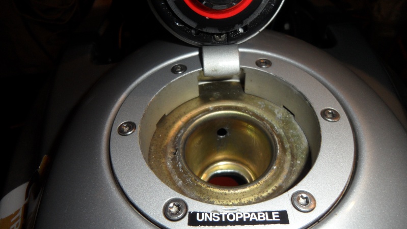

Salut Marc, j'ai une question (Y'avait longtemps) Smile
Je ne retrouve pas sur le forum un sujet traitant de la modif (perçages de la "canule" de remplissage du réservoir HP2 MM et E)...cela
permettant un remplissage plus complet.
J'ai déjà lu et vu, mais je ne retrouve pas. En fait si tu as toi même "opéré" tes réservoirs, peux tu m'indiquer le nombre de trous, leur
diamètre, la hauteur à laquelle tu "opères" par rapport au bas du goulot. Et le gain ?...10 ? ou 20 litres ?  Mr. Green

en fait, on rempli un peu plus et surtout, le dernier litre 'entre' plus vite, l'air étant évacué plus aisément.
je n'ai pas d'idée en ce qui concerne la contenance ajoutée, tu pourrais peut être la déterminer si tu
fais la modification et nous transmettre le résultat Razz
le trou, c'est juste pour de l'air, donc 5mm
A savoir
si on fait le plein à raz bord en tenant la moto à la verticale et qu'on la met directement sur la béquille,
on a un écoulement d'essence via le trop plein.

Merci Marc  Okay
Exécution dans la journée je pense.
Par contre, rien de particulier pour démonter l'ensemble trappe de remplissage ?

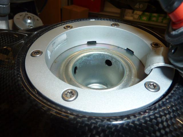

réservoir de MM

aluminium, pas d'idée de la contenance
FB Kiki Musampa
