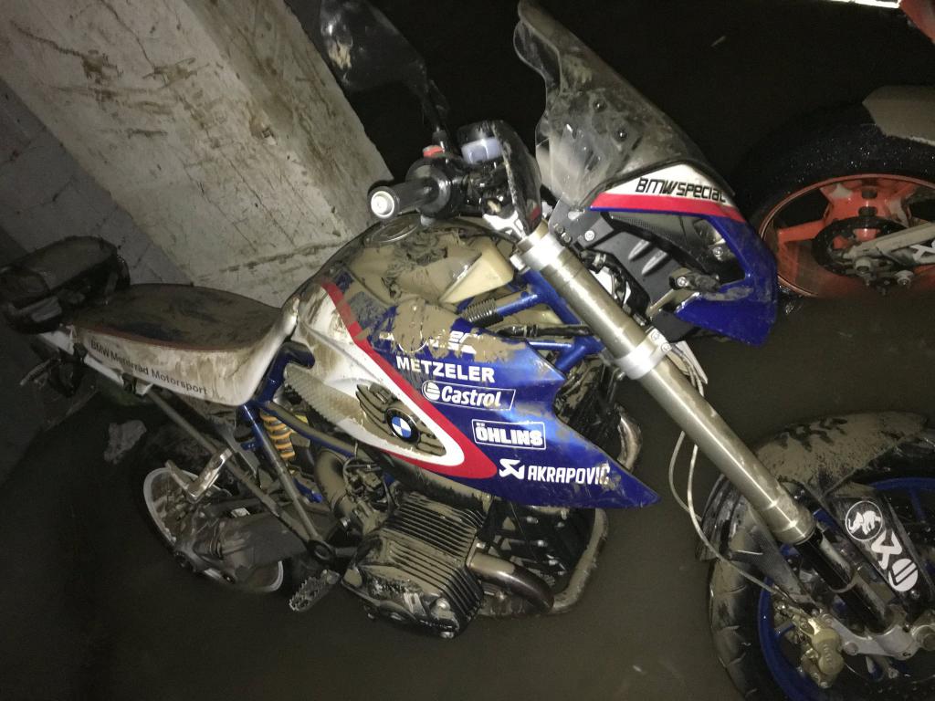

in Italia Crying or Very sad
est restée sous 4m de flotte.
Récupérable ??

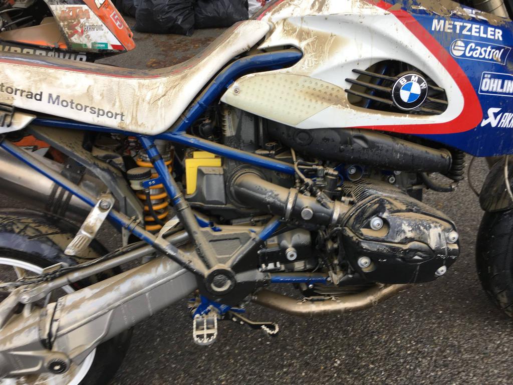

4 jours, si c'est de l'eau douce...tout va bien...MAIS ! ! c'est beaucoup de travail: ... vidange, rinçage (solvant non agressif) de tous les circuits, et de tous les contenants de fluides,
je dis bien tousss...sans exception!!
Les circuits de Freinage peuvent attendre (ce sont les plus étanches) priorité au moteur.
Veiller aussi à ne surtout pas essayer le démarrage sans être sûr du nettoyage et séchage du circuit d'air (sinon gros risque pour le délicat circuit d'injection).
Encore avant de démarrer, toujours faire fonctionner le groupe mobile à la main (bougies démontées)...en prise (4ème ou 5ème) et en agissant sur la roue AR.
Et si de l'eau apparait, nettoyage soufflage séchage à parfaire au maximum.
Sécher au maximum toutes les connections électriques (avec grand soin pour tout ce qui concerne l'environnement calculateur, régulateurs et alternateur.
Les connections faisceaux d'éclairage et autres non liées directement au fonctionnement moteur sont à sécher au mieux bien sûr, mais n'engendrent pas des conséquences irréversibles.
Le soufflage (compresseur) est le plus efficace pour toutes les connections, pas la peine d'avoir 6 bars...2.5 bars suffisent amplement et surtout risquent moins de "forcer" les étanchéités d'origine.
Enfin, si tout cela est respecté et que la remise en route est  OK, dès que la température moteur est atteinte (boite de vitesses et couples coniques doivent être sollicités)
refaire tout de suite (à chaud) toutes les vidanges.
4 jours dans l’eau salée...grosse grosse grosse galère avec au moins 50 X + de travail et surtout résultat "immédiat" et "à long terme"  non garanti.

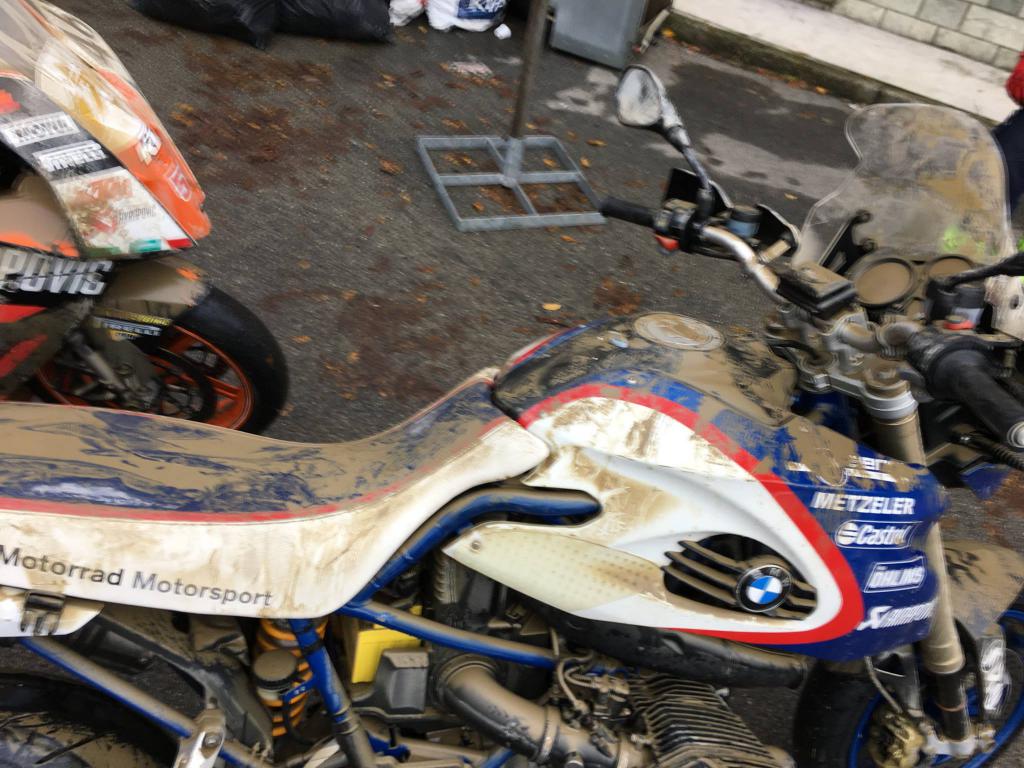

il cherche un nouveau faisceau de câbles, pas certain qu'il va trouver si facilement... Confused

Le faisceaux électrique aurait "claqué",...bizarre, ou alors essais de mise en route avant séchage,...ou alors encore "eau salée",ce qui oxyde très vite , surtout au niveau des connecteurs.
