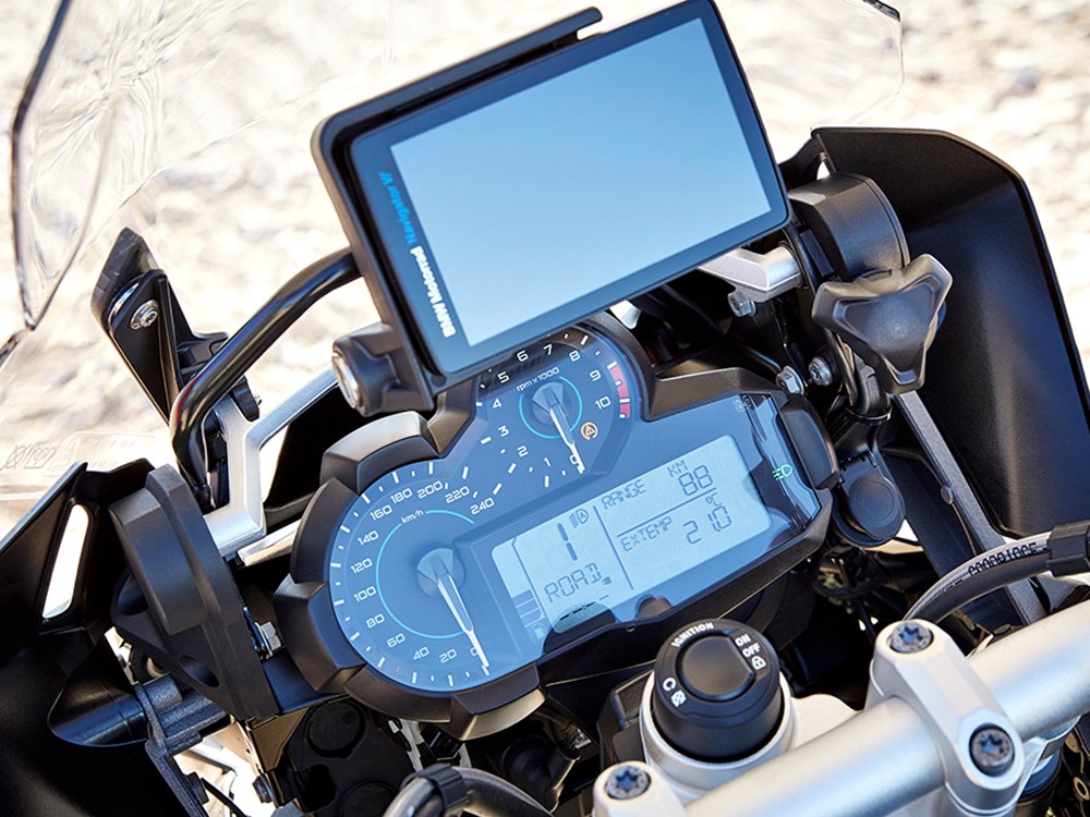

MessagePosté le: Jeu 17 Aoû - 20:25 (2017)    Sujet du message: Navigator 6 Répondre en citant
J’avais un Zumo 660 sur mon ex et j’a toujours eu beaucoup de difficultés à avoir une connexion Bluetooth stable.
Le but étant quand-même, sinon de décrocher le tél. en roulant, au moins de savoir si on a un appel.
Je suis 2 heures par jour sur la moto et je suis indépendant. C’est utile.
Avoir les instructions GPS dans le casque, c’est pas mal non plus pour garder les yeux sur la route.
La zique dans le casque serait la cerise sur le gâteau mais c’est pas indispensable.
Alors, j'ai vendu le 660 et j’ai pris un Navigator VI Motorrad pour aller avec la nouvelle moto. Tant qu’à faire.
Je me suis dit que ce serait mieux.
Plus de problème de synchro Bluetooth, les commandes au guidon, un résumé des paramètres de la moto, les modes route sinueuse, éviter les autoroutes, un écran plus clair etc… sur papier, ça semblait top.
Oui mais non  Mr. Green
A peine déballé, impossible de synchroniser avec le transcom du cax, un Scala G4.
Impossible de synchroniser avec l’iPhone.
J’ai été sur Sorcière Monique pour voir si ce n’était pas moi qui faisait une bétise.
J’ai essayé de pairer dans tous les sens, j’ai renommé l’appareil, installé les derniers firmware…
Finalement après une vingtaine d’essais (j’ai de la patience) j’ai réussit à tout synchroniser.
Ouf.
Dès qu’un périphérique se met en veille ou que je coupe le transcom, je dois tout recommencer de zéro.
Reset général de tous les appareils, re-pairage dans le bon ordre et là, c’est aléatoire.
Des fois, il reconnaît un appareil des fois pas.
Des fois, j’ai la musique des fois le GPS, des fois le téléphone.
Jamais tout en même temps.
J’ai écris à Garmin et voici leur réponse :
Bonjour,
Il s'agit d'un problème connu qui est en cours de résolution.
Cela fera l'objet d'une mise à jour logicielle ultérieure.
Met vriendelijke groeten – Meilleures salutations – Best Regards
Marc
After Sales assistant
Aidez-nous à améliorer nos services : Enquête de satisfaction
Help ons onze diensten te verbeteren: Tevredenheidsenquete
Garmin Belux | http://www.garmin.be
Garmin Belux | Pierre Dupontstraat 165 | 1140 Brussels | Belgium
850 euros le bousin et ça ne marche pas !
Moi, je dis, c’est du foutage de gueule.
Alors on va commencer gentiment par un échange standard et si ça va pas, c'est le remboursement pur et simple.
Y'a pas marqué pigeon non-plus.
Visiter le site web du posteur
Messages: 3 362
MessagePosté le: Ven 18 Aoû - 07:11 (2017)    Sujet du message: Navigator 6 Répondre en citant
la compatibilité des Software n'est pas des plus simple à assurer.
Cela dit, toujours vouloir plus de distraction quand on roule à moto, ce n'est pas mon option...
Je ne serais pas étonné de voir monter le nombre d'accident motos comme on a vu augmenter
celui des piétons, ceux-ci plus occupés à regarder "les réseaux sociaux" que les endroits où ils posent le pied...   Mr. Green
Ton retour d'expérience sera intéressant  Okay
ps
si la moto est un moyen de déplacement pro, je comprends qu'on veuille être joignable etc.
par contre, en balade, pas besoin de toute cette m... Rolling Eyes
MessagePosté le: Ven 18 Aoû - 09:32 (2017)    Sujet du message: Navigator 6 Répondre en citant
Oufti, ben heureusement que je ne l'ai pas encore acheté ce NAV 6.
J'ai le 660 (un peu lent) mais qui me donne (encore) entière satisfaction.
Je ne fais qu'écouter de la musique et les infos GPS et j'ai un SENA SMH5
Tu n'as pas essayé de connecter ton téléphone directement avec le G4 ?
Il y a aussi pas mal d'info sur GS-FR à propos de NAV6  Okay
Luke
Inscrit le: 05 Aoû 2017
Messages: 11
Localisation: Gérompont
MessagePosté le: Sam 19 Aoû - 14:29 (2017)    Sujet du message: Navigator 6 Répondre en citant
Bon, finalement et en partie grâce à vous, j’ai trouvé la solution.
Il fallait faire la synchro Bluetooth dans un ordre bien précis.
C'est expliqué nulle part, merci Garmin !
Commencer par oublier toutes les anciennes configs sur le phone, sur le GPS et faire un reset du Transcom.
Maintenant que tout est à zéro, on peut commencer :
Eteindre le GPS.
Allumer le Transcom et le phone.
1. Coupler le Transcom avec le phone.
2. Allumer le GPS et coupler avec Transcom (le GPS prend la main sur le phone).
3. Coupler le GPS avec le phone.
Voilà, ça marche et c’est stable.
Je peut allumer les appareils dans n’importe quel ordre, le Nav VI reconnaît les périphériques.
Si l’app Smart Link est présenté sur le phone, le GPS la reconnait.
Impossible d’écouter la musique du phone dans le Transcom par contre.
Mais là, il suffit de mettre sa musique sur la carte.
Ce n’est pas indispensable pour moi.
Ça commence à le faire  Mr. Green
