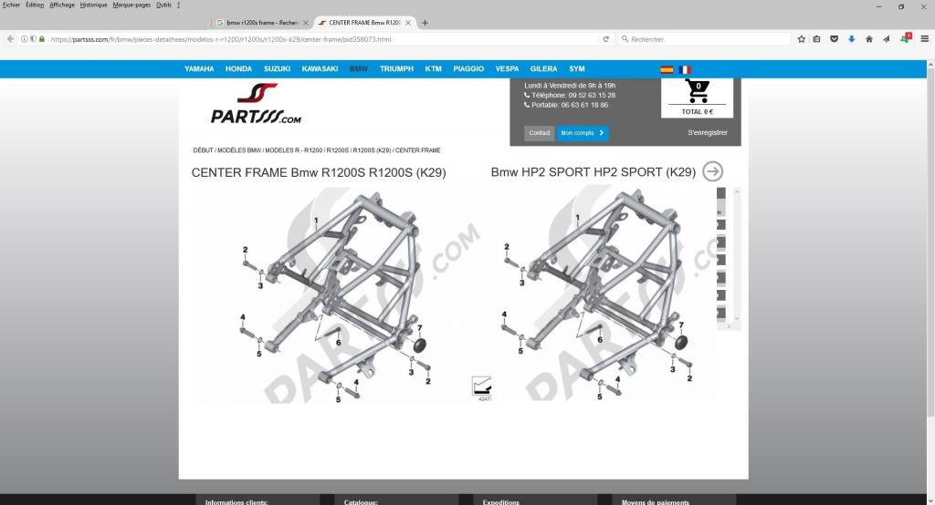

MessagePosté le: Sam 4 Mar - 07:58 (2017)    Sujet du message: Dossier Technique Répondre en citant
cadre Central HP2S = R1200S
http://parts.bmwmotorcycles.com/a/BMW_2008_HP2/_51518_5691131/Center-frame/…

MessagePosté le: Dim 7 Mai - 12:16 (2017)    Sujet du message: Dossier Technique Répondre en citant
Pas du tout.
Les cadres de la HP2 Sport et de la R1200S ne sont pas identiques.
Principales différences: pattes avant et demi boucle arrière pour fixer la selle porteuse, partie inférieure pour fixer la ligne d'échappement et le sabot
MessagePosté le: Dim 7 Mai - 14:23 (2017)    Sujet du message: Dossier Technique Répondre en citant
les cadres fontal-central sont bien repris pour les 2 modèles dans la documentation BMW
46517677561 FRONT FRAME SCHWARZ
Part 46517677561 was found on the following K29 vehicles:
K29 (R 1200 S, HP2 Sport), HP2 Sport (0458, 0468), N/A, , EUR, (0458) : front frame/mounting parts
K29 (R 1200 S, HP2 Sport), HP2 Sport (0458, 0468), N/A, , USA, (0468) : front frame/mounting parts
K29 (R 1200 S, HP2 Sport), R 1200 S (0366,0396), N/A, , EUR, (0366) : front frame/mounting parts
K29 (R 1200 S, HP2 Sport), R 1200 S (0366,0396), N/A, , USA, (0396) : front frame/mounting parts
Part 46517700651 CENTER FRAME was found on the following K29 vehicles:
K29 (R 1200 S, HP2 Sport), HP2 Sport (0458, 0468), N/A, , EUR, (0458) : Center frame
http://www.realoem.com/bmw/enUS/partxref?q=46 51 7 700 651,46 51 7 700 651&…

MessagePosté le: Dim 7 Mai - 14:27 (2017)    Sujet du message: Dossier Technique Répondre en citant
le cadre central est bien repris pour les 2 modèles dans la documentation BMW
Part 46517700651 was found on the following K29 vehicles:
Et bien c'est faux, ils ne sont pas interchangeables
MessagePosté le: Dim 7 Mai - 14:48 (2017)    Sujet du message: Dossier Technique Répondre en citant
CD TECHNIQUE Atelier
R1200S Cadre Avant
46 51 030 + 46 51 561
HP2S : idem
R1200S Cadre Central
46 51 057 + 46 51 564
HP2S : pas trouvé sur le CDROM
R1200S Cadre Arrière
46 51 050 + 46 51 563
HP2S : Garde boue Ar : 46 51 091 + 46 51 803
MessagePosté le: Dim 7 Mai - 15:08 (2017)    Sujet du message: Dossier Technique Répondre en citant
pour moi, les cadres Avant & Central sont identiques, mis à part la couleur
les infos viennent de plusieurs sources différentes.
Par contre, la R1200ST K28 est différente
Front Frame 46 51 7 665 334
Center Frame + Rear Frame en 1 pièce
Front HP2S
CHASIS 46 51 7 677 561 765.71€
Front R1200S
https://partsss.com/fr/bmw/pieces-detachees/modeles-hp/hp2-sport/hp2-sport-…
MessagePosté le: Dim 7 Mai - 15:27 (2017)    Sujet du message: Dossier Technique Répondre en citant
il faudrait avoir les 2 motos ensemble, pour comparer.
Que BMW n'ait pas sa documentation en ordre n'aurait rien d'étonnant... Mr. Green
Par contre je lis aussi ceci :
"Second, the bone stock chassis geometry is the same for both machines.
The key, non-esthetic bits the HP2 Sport has over the R1200S with a Sport package are:
- more aggressive ergonomics (hand grips are lower on the HP2 Sport).
- overall lighter weight,
- slightly lighter wheels,
- more adjustments on the Öhlins shocks,
- radially mounted brake calipers (both models have Brembo) and
- a better master cylinder for the front brake.
- Of course, the motor is different. It is quieter and produces more HP."
Msg #11
http://forums.pelicanparts.com/bmw-r1100s-r1200s-tech-forum/592765-r1200s-v…

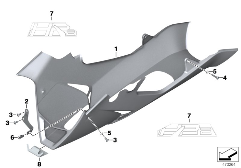

MessagePosté le: Dim 7 Mai - 16:12 (2017)    Sujet du message: Dossier Technique Répondre en citant
Le sabot est fixé à l'avant sur 2 pattes fixées elles-même au moteur (#2);
#02 46 63 7 706 491 BRACKET LEFT
#02 46 63 7 706 492 BRACKET RIGHT
le sabot est fixé à l'arrière sur 2 pattes fixées elles-même au cadre central via (#4).
