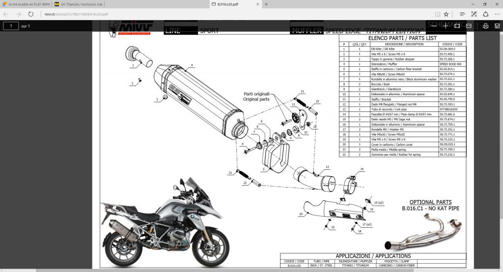

MessagePosté le: Mer 30 Mar - 05:44 (2016)    Sujet du message: Sortie MIVV Titan - Carbone R1200GS LC Répondre en citant
c'est un bon prétexte pour aller promener bobonne en Italie, peut être moins cher là-bas Razz
Header Ref : B.016.C1
