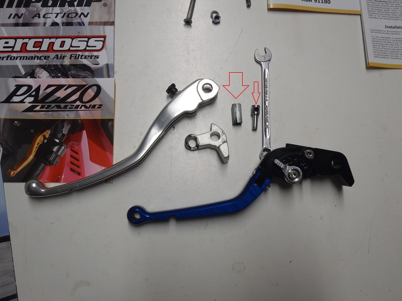

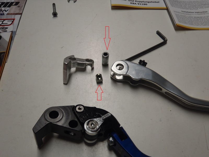

MessagePosté le: Mer 24 Jan - 11:00 (2018)    Sujet du message: HP2Marc : HP2 Sport Répondre en citant
Pièces d'origine à reprendre
Montage parfait Okay

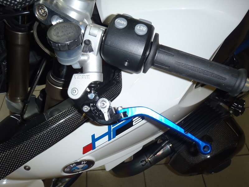

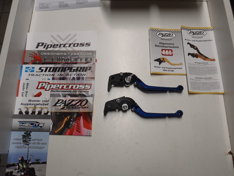

MessagePosté le: Mer 24 Jan - 11:08 (2018)    Sujet du message: HP2Marc : HP2 Sport Répondre en citant
Constatation
vous achetez des leviers V-TREC à 89€ et c'est la m..., il faut les renvoyer Bannir
vous prenez ceux de PazzoRacing à 252€ et c'est parfait Okay

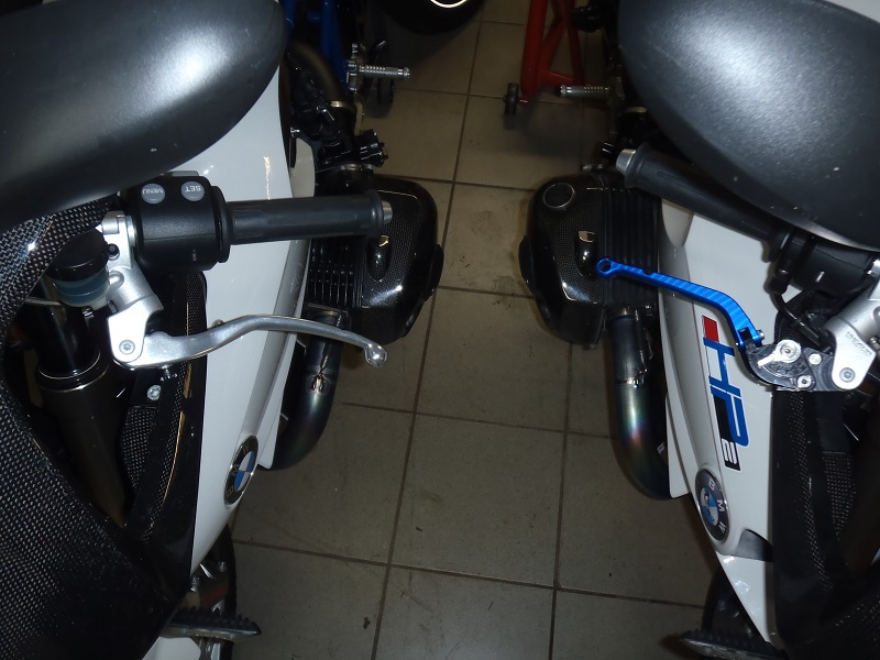

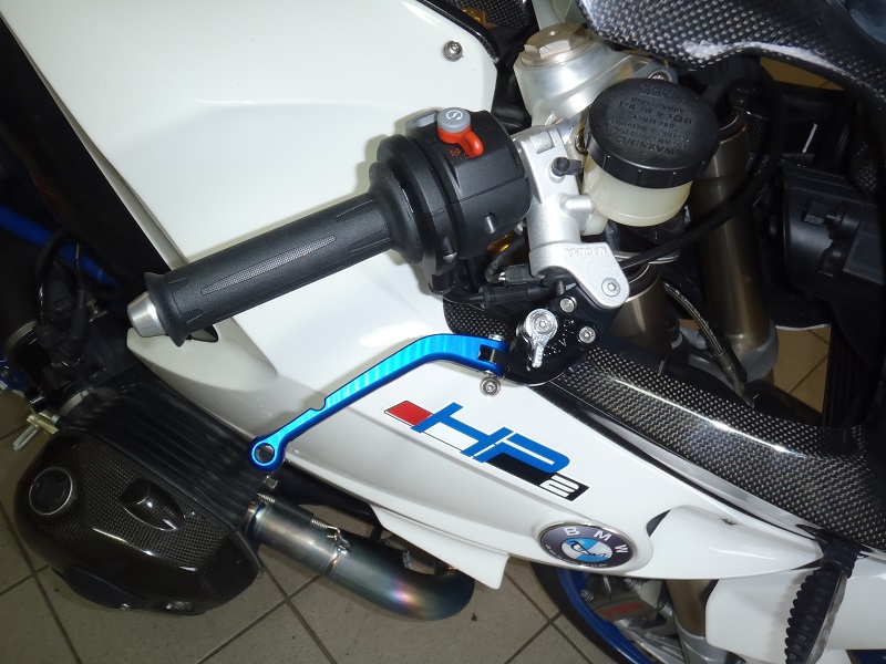

MessagePosté le: Mer 24 Jan - 18:35 (2018)    Sujet du message: HP2Marc : HP2 Sport Répondre en citant
Leviers PazzoRacing & rétros S1000RR (à droite)

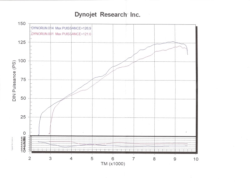

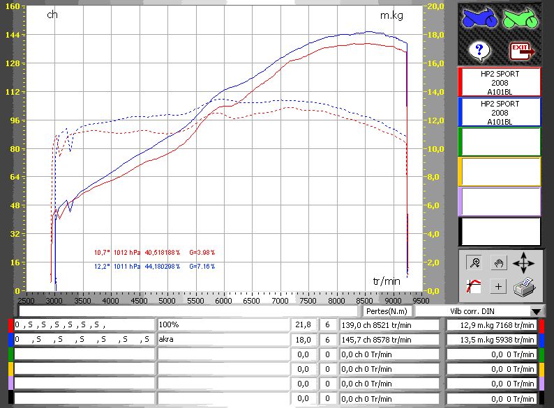

MessagePosté le: Ven 2 Mar - 10:32 (2018)    Sujet du message: HP2Marc : HP2 Sport Répondre en citant
126.9 hp à la roue
113 Nm à la roue
13:1 AFR Okay

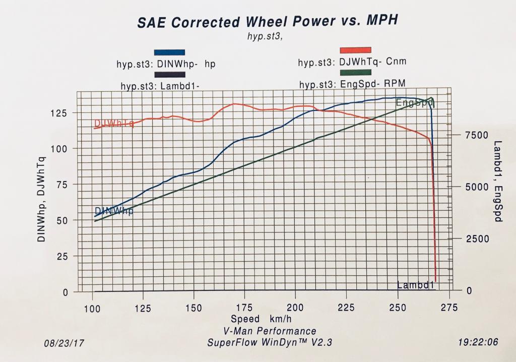

MessagePosté le: Ven 2 Mar - 22:30 (2018)    Sujet du message: HP2Marc : HP2 Sport Répondre en citant
A comparer avec la mienne (courbe rouge). Moteur stock, ligne avant Haslauer, ligne arrière Akra de R1200S, Rapidbike III

MessagePosté le: Sam 3 Mar - 07:48 (2018)    Sujet du message: HP2Marc : HP2 Sport Répondre en citant
tu as un couple énorme par rapport au mien et ton graphe commence vers 4.250 t/min
Quelle est ta VMAX ?? 294 kmh aussi ?
Fabien a ceci :
130Nm de couple
134 hp de puissance

MessagePosté le: Sam 3 Mar - 08:33 (2018)    Sujet du message: HP2Marc : HP2 Sport Répondre en citant
Fabien a ceci :
130Nm de couple
134 hp de puissance
Vitesse max de 294 kmh????
Cela m'étonnerais qu'une HP2 Sport soit capable de cela. Disons entre 250 et 260 en allant titiller le rupteur en 6 ème, ce qui est déjà très dur à réaliser.
Pour info, sur aucun circuit de France je ne suis arrivé à dépasser les 240 km/h en ligne droite (chrono embarqué GPS donc vitesse exacte).
Ma HP2 a un pont arrière de GS, donc tire plus court qu'une HP2 stock.
Ceci a probablement un petit effet sur la valeur du couple.
De toute façon la ligne Haslauer a un effet bénéfique. Pour info, la courbe bleu est même moto, même banc, mais ligne avant stock et arrière pot central Laser (celui qui est maintenant sur le Café Racer)
Maintenant attention, les seules valeurs a prendre en compte sont celles à la roue. Les valeurs moteur ne le sont que par application d'un coefficient empirique (pertes dans la transmissions).
Donc 134 CV pour la HP2 de Fabien, cela ne peut pas être à la roue pour un moteur stock, parce que pour une transmission cardan/boite comme la HP2, il faut au moins compter 12% de perte.
Cela ferait donc une sacrée puissance moteur.

MessagePosté le: Sam 3 Mar - 09:47 (2018)    Sujet du message: HP2Marc : HP2 Sport Répondre en citant
si 134 hp = 88% à la roue,
alors, 152 hp au vilebrequin.
Je ne sais exactement ce qui a été fait en Suède, il faudrait analyser tous les documents reçus
avec la moto
Petergiova a 145,7 hp mais je ne sais quel boitier il avait
http://r1200s.forumsactifs.com/t3427p25-debridage-hp2

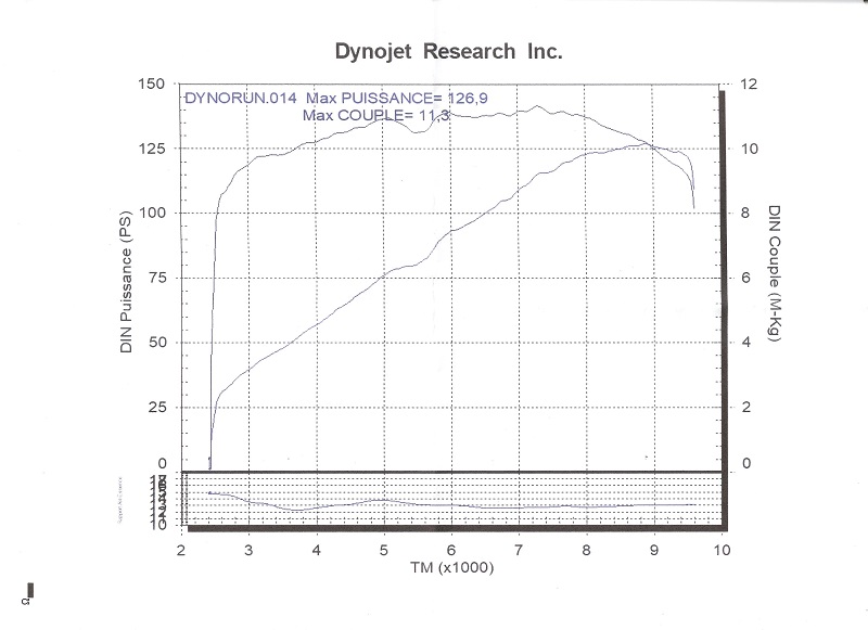

MessagePosté le: Sam 3 Mar - 12:00 (2018)    Sujet du message: HP2Marc : HP2 Sport Répondre en citant
126.9 hp à la roue
113 Nm à la roue
13:1 AFR
ça devrait donner une moto amusante à conduire Okay

MessagePosté le: Dim 4 Mar - 08:04 (2018)    Sujet du message: HP2Marc : HP2 Sport Répondre en citant
Selon le vendeur de la moto la puissance a été mesurée à la roue ( à verifier sur un banc)
