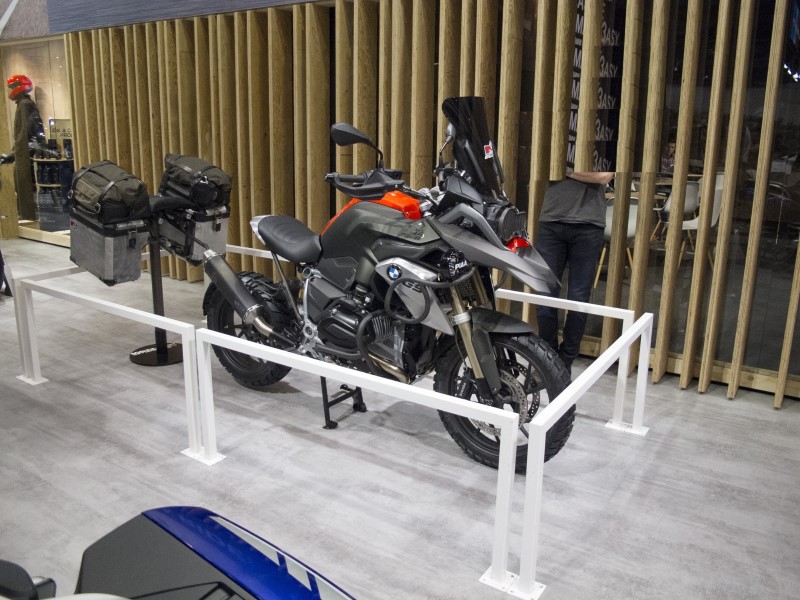

à mon avis, ils ont fait la même démarche que moi chez MotoKouture Mr. Green
je vais leur demander des infos Razz
Messages: 3 227
MessagePosté le: Ven 29 Jan - 06:56 (2016)    Sujet du message: La chasse aux Kg Répondre en citant
Ca fait plaisir de vous pouvoir informer.
Le systeme est adatable sur toutes les GS R1200LC, même les GSA.
On a décidé avec BMW de vendre le kit complet, avec toutes les transfos sur la machine (coloris, phare brises, selle, guidon plus large, pieces carbon, échappement,....)
Vous allez trouver deux prix différents sur le document.
Le prix du solo (ce que on voit sur le photo), et qui permet de mettre votre châssis arrière comme cela existe si tu veux rouler en duo.
Le deuxième prix c’est pour le système conçu par nous même pour mettre le duo trim sur ce que nous ont fabriqué sur le moto solo.
Bien compris que les prix c’est pour la totalité du projet, donc tout compris.
Le montage du système est très simple et s’attache en deux minutes avec 4 boulons de sécurité et une fiche électrique.
Tout part en Allemagne demain pour faire approuver TUV.
Solo Trim Execution : VAT Incl. 4600€
Individual Motokouture Bodywork Paint
Bodywork Enlargement
Individual Motokouture Protection Bars
Headlight Grill
Hommage Gaston Rahier Windshield
Hommage Gaston Rahier Wider Handle
Bar High Performance Spots
Hommage Rahier Custom Seat
Custom Subframe
Custom Led Indicators
Hommage Gaston Rahier Exhaust with Original BMW Motorrad GS Collectors
Individual Paint Job Wheels, Front Fork and Engine
Components Metzeler Karoo 3 Tyres
Kellermann Indicators Front
Duo Trim Execution : 2.880€
Including adapted BMW Motorrad GS Adventure Alloy Side Cases
Waterproof Waxed Canvas / Leather Luggage Bags
Total Motokouture Hommage Gaston Rahier (Solo & Duo Package) :
Total VAT VAT Incl. 7.480€
MessagePosté le: Ven 29 Jan - 10:16 (2016)    Sujet du message: La chasse aux Kg Répondre en citant
GS LC stock sans valises a sec : 235 kg
GS LC Rahier, solo trim (sans valises) a sec : 203 kg (-32kg)
GS LC avec valises Adventure (2pc) : 242 kg
GS LC Rahier avec deux valises et duo : 226 kg. (-16kg)
