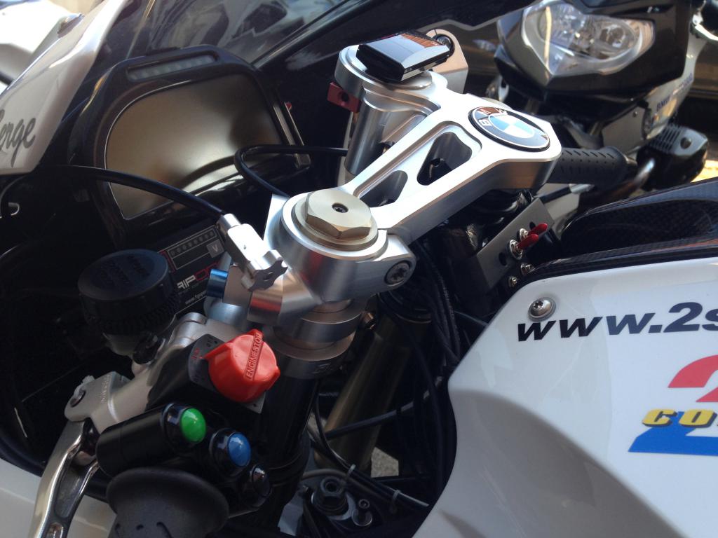

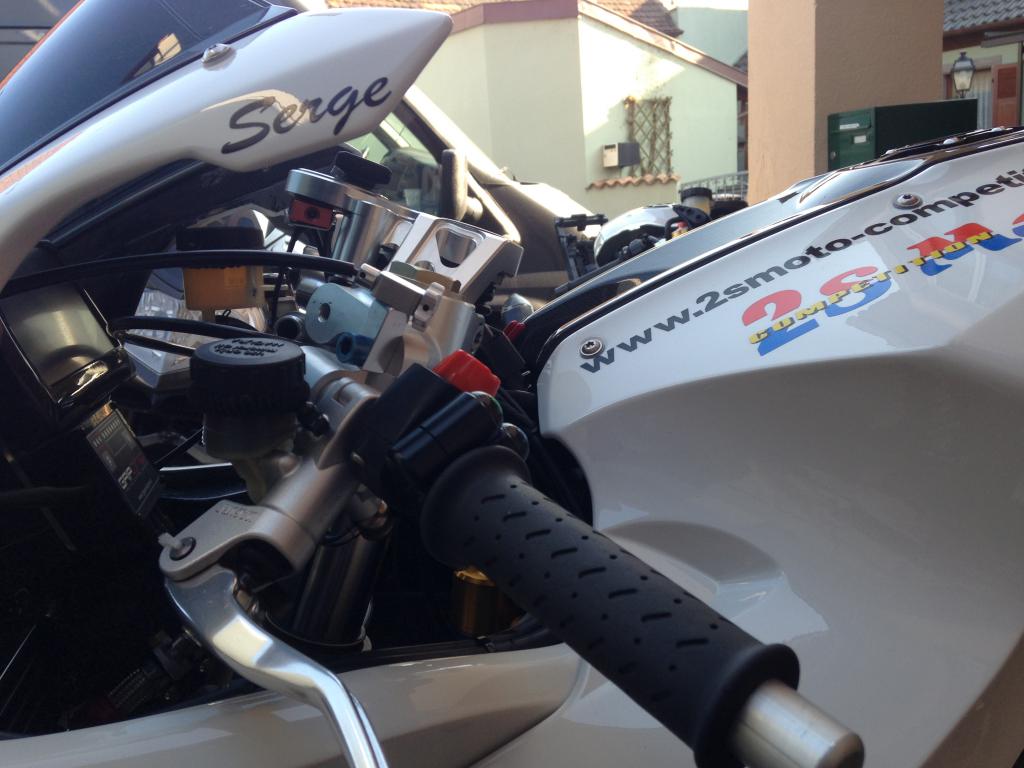

2S-Moto
Oui il est possible de monter un autre guidon, qui est plus bas et qui permet un réglage en ouverture des 2 demis guidons,
par contre attention de ne pas trop les ouvrir pour ne pas toucher le tableau de bord ou le carénage avant l'arrivé en butée...
( voir photo jointe d'une modification faite à une moto faisant de la piste)...
je n'ai pas d'autre solution venant se fixer comme d'origine...
