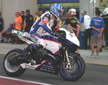

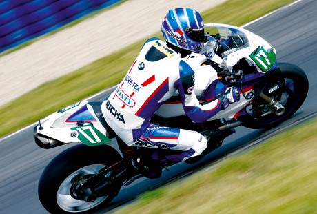

Stéphane Mertens
Bonjour Marc,
Je n'ai pas eu de problème avec la position sur la HP2 Sport.
Voici les seules photos que j'ai en ma possession où tu peux apercevoir la position du guidon.
C'était la moto de l'usine BMW.
Cordialement,
Stéphane
MessagePosté le: Jeu 26 Mai - 10:07 (2016)    Sujet du message: Modification Guidon Répondre en citant
j'ai quand même l'impression que le guidon n'est pas celui d'origine, je le vois plus droit

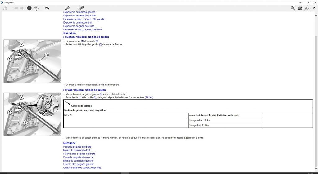

MessagePosté le: Ven 10 Juin - 05:38 (2016)    Sujet du message: Modification Guidon Répondre en citant
Couples Serrage : 10 Nm puis 21 Nm
