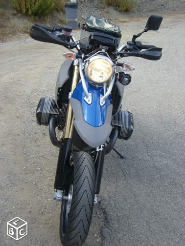

Ayant fort opportunément fait l'acquisition d'une superbe paire de jantes Supermotard pour mon HP2E, je me rends compte que les protections
de fourche viennent affectueusement "carresser" le pneu avant.
Quel est le remède à apporter?

Je n'ai pas ce problème avec mes caches, ton pneu est peut être trop large.
AV 120/70 sur jante 3,5 x 17
AR 150/70 sur jante 4,0 x 17

Pour ce qui concerne mon pneu avant il s'agit d'un Conti Attack en 120/70/17.
Je crois que c'était une monte proposée par BMW.

alors ton pneu est Okay
la courbure du protège fourche est peut être en cause, rien ne devrait toucher

Le problème est que le pneu frotte de chaque côté.
La personne qui m'a vendu le pack de jantes, ancien propriétaire d'une HP2E, m'avait averti que cela pouvait frotter, sans pour autant me donner de solution.
Ca m'ennuierait de rouler sans protection ou d'être obligé de découper les plastiques... Rolling Eyes

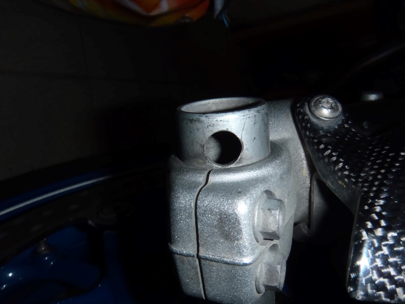

il est possible que la fourche soit trop 'serrée' sur l'axe de roue.
vérifie que le pied de fourche droit soit bien à raz du trou qu'il y a dans l'axe.
Procédure de fixation de l'axe de roue
1) serrer le boulon central ;
2) freiner de l'avant et comprimer la fourche plusieurs fois ;
3) serrer les 4 petits boulons.

Bon,
Vérification faite du serrage de ma roue sur la fourche: ça ne change rien.
Je pense que le problème vient d'une déformation de mes protèges-fourche en plastoc.
J'ai donc eu recours à une paire de Rilsan...
J'ai essayé à nouveau de conserver le passage de la durite de frein à l'intérieur de la fourche.
Rien à faire, il vient frotter sur le pneu.
Je l'ai repassé à l'extérieur.
Photos demain... Wink
