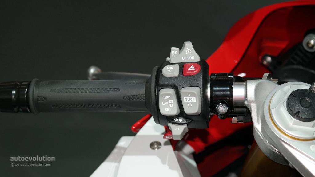

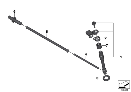

Photo ? y a pas de cable !
Messages: 15 310
MessagePosté le: Ven 18 Déc - 16:08 (2015)    Sujet du message: 2015 Trajectoire Répondre en citant
il n'y a pas de godet d'huile à la poignée S1000RR 2014-2015, c'est donc bien un câble.
MessagePosté le: Ven 18 Déc - 16:18 (2015)    Sujet du message: 2015 Trajectoire Répondre en citant
Pas possible de revenir a un câble j'ai un doute ?
Messages: 15 310
MessagePosté le: Ven 18 Déc - 16:25 (2015)    Sujet du message: 2015 Trajectoire Répondre en citant
ce sont des photos et schémas pris chez BMW Razz
