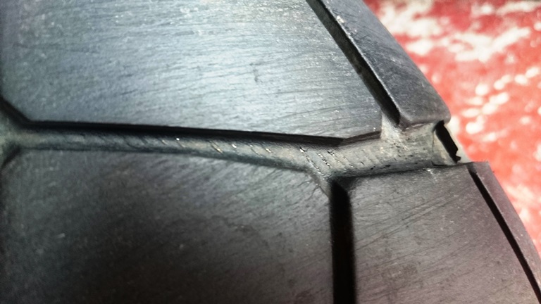

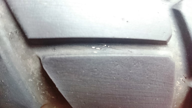

Après mes EXP qui n'étaient vraiment pas géniaux, j'ai voulu monter des anciens Tourance I.
Mais j'ai eu des problèmes de carcasse qui sortaient du pneu entre les cales "pavés"
pneus de 7ème semaine 2014, donc pas vieux et Made in Germany
- Maintenant j'ai remis du NEXT et ils sont Géniaux, si j'avais su j'en aurais monté de suite,
Mais il paraît que les problèmes de vibrations, c'est sur les LC en 170 et Moi c'est du 150.

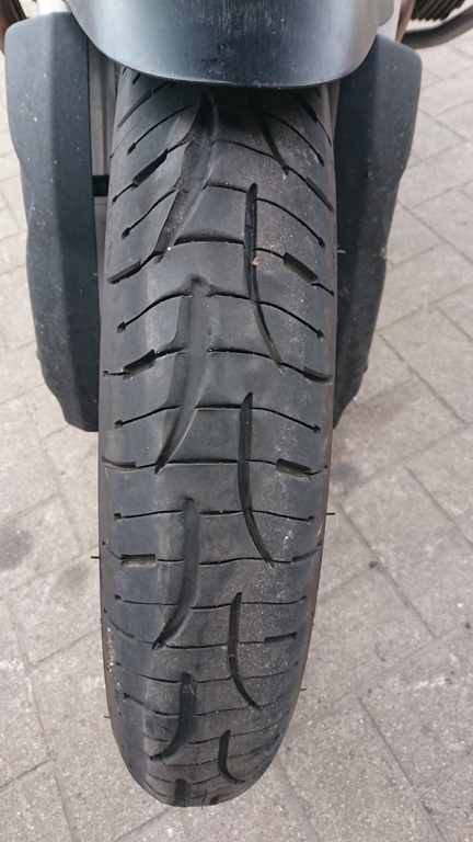

- tant que j'y suis, les photos d'un Michelin PR4 de 1.000Km sur une GS d'un type qui revenait de France sur une dépanneuse et qui était
en même temps que moi chez Alphamoto (Embourg).
- Pas Mal les Michelin non ?

Quoiqu'il en soit, merci pour vos réponses, et pas glop le Michelin :-(
