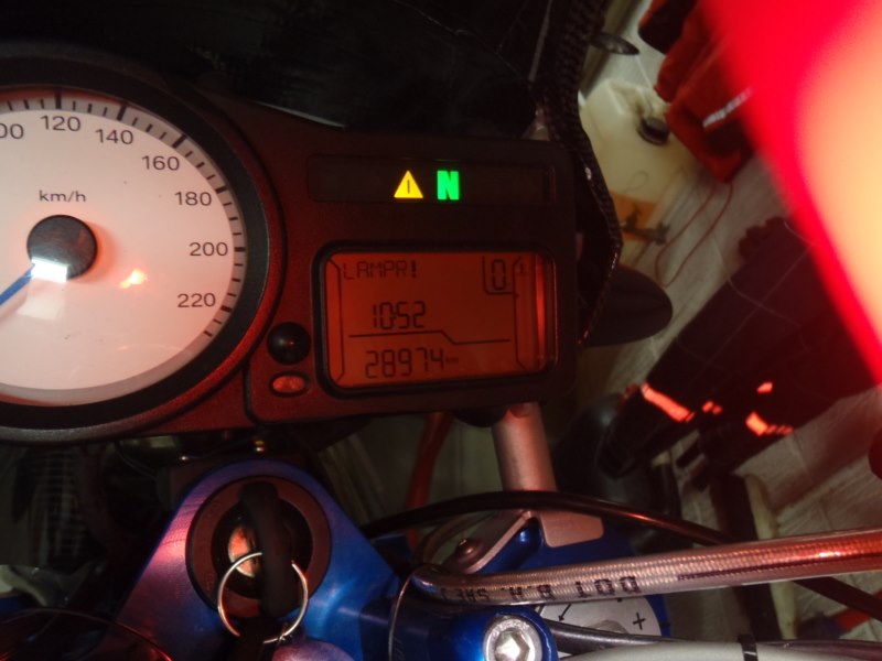

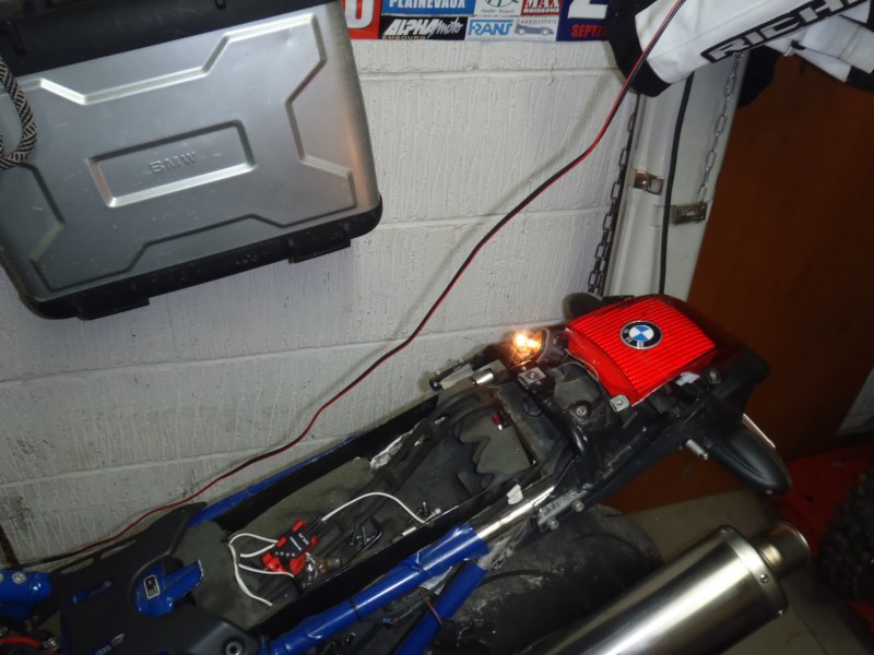

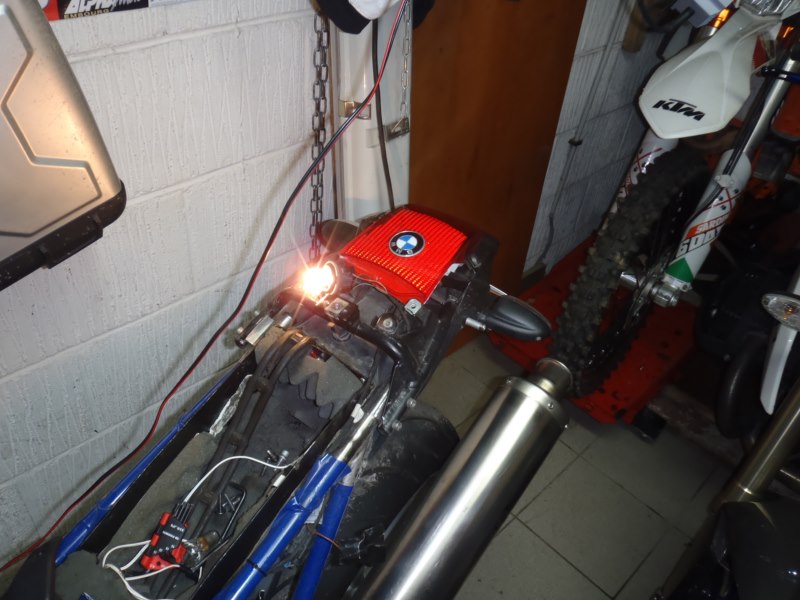

sur les motos ayant une ampoule arrière à 2 filaments, lorsque le feu de position
est KO, le filament du STOP prend le relais.
Il se comporte alors selon 2 intensités :
* faible ==> feu de position ;
* haute ==> STOP
mais le triangle jaune prévient de l'anomalie
Ayant oublié ça un temps, je pensais devoir utiliser le GS911 pour trouver la panne (en effet, tant le Stop que position fonctionnaient)
puis je me suis souvenu de cette particularité très bien étudiée. Okay
Triangle disparu maintenant Razz
