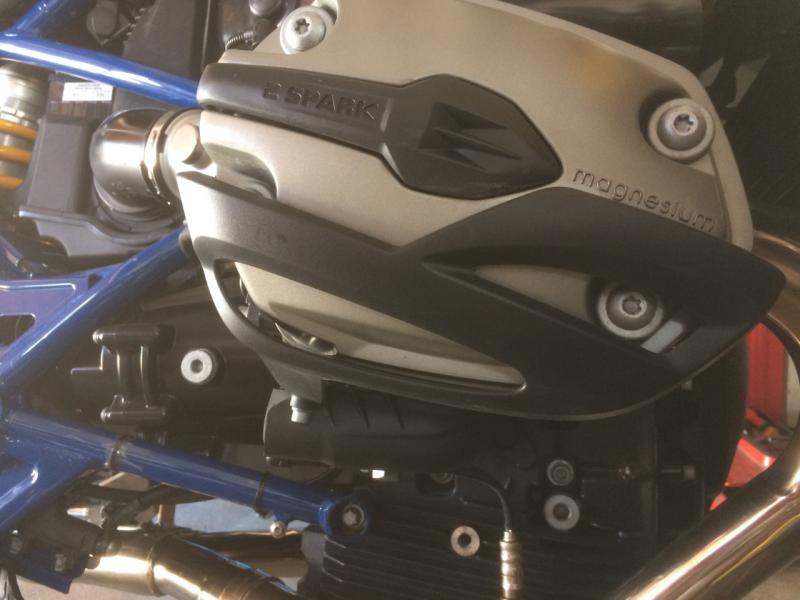

j'envoie une photo des protections en place (achat de la moto) dont je ne connais pas le fournisseur... peut être BMW ?
Personnellement je les trouve sympa esthétiquement, mais elles sont peu couvrantes et pas du tout généreuses en épaisseur ...si l'on tient compte du fait qu'une simple chute à l'arrêt suffit
à bien marquer ou pire casser le cache culbus (en or massif).
Q'en penses tu ? les machines Art sont telles vraiment supérieures Question ou est ce juste un effet d'optique  Question

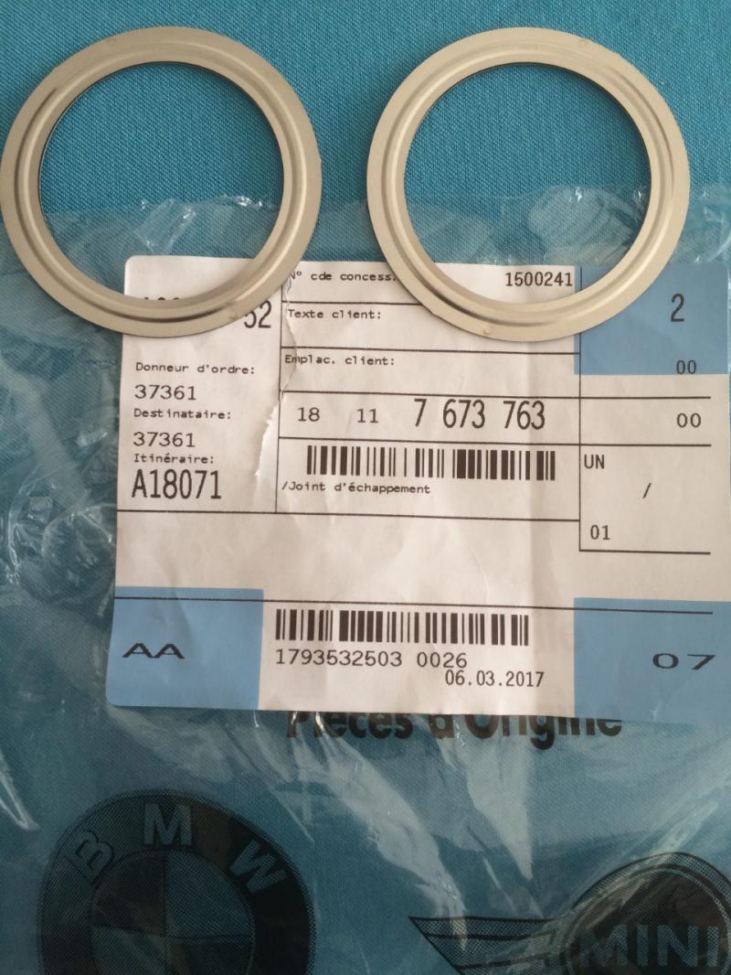

Une 2ème photo pour une nouvelle question  Mr. Green (un Toulousain est curieux de nature et très attaché à la "comprenure" Mr. Green ).
Alors sur cette dernière photo, il y a deux joints "type métalo" et leur référence constructeur.
A l'occasion de mon feuilleton "remise en état d'un Y dé-catalysé" j'ai dû bien sûr déposer la ligne d'origine et monter le nouveau collecteur "respirant"...
Et c'est là que j'ai trouvé ces 2 joints en sortie des 2 cylindres.
Ors, j'ai lu en divers endroits sur ce forum qu'il n'y a pas de joints en sortie d'échappement sur nos HP2,...que l’étanchéité
est assurée au contact direct lorsque l'on serre au couple.
Donc comme je dois encore démonter (très prochainement si tout ce passe bien), je suis passé chez MOTO RIDE "BMw Toulouse" pour poser la question et acquérir les joints
si toutefois il en fallait et qu'ils étaient dispos. Voici donc les références et leur apparence.
Le chef d'atelier m'a dit qu'il est théoriquement préconisé un remplacement à chaque démontage...mais que cela pouvait en supporter 2 à 3 maximum.
Alors ai-je mal compris  en lisant sur le meilleur forum du monde (aucune ironie dans ce propos),
ou bien ce sont les magasiniers BMW qui adaptent leur discour à l'état de leur stock de joints  Question

Question 2
en effet, il y a un joint, que je n'ai jamais remarqué ou bien il est écrasé... Confused
je vais contrôler ça au prochain démontage.
bien vu Okay
http://www.realoem.com/bmw/enUS/showparts?id=0369-EUR-08_2004_K25H_BMW_HP2_…
La Bible de la doc technique ici Mr. Green
http://www.maxbmwmotorcycles.com/fiche/DiagramsMain.aspx?vid=51734&rnd=…

c'est d'origine BMW en effet.
Ref 71 60 7 693 843
J'avais opté pour les caches en Alu puis j'ai acheté MachineArt, plus enveloppant.
Les alus ont été mis sur la MM.
