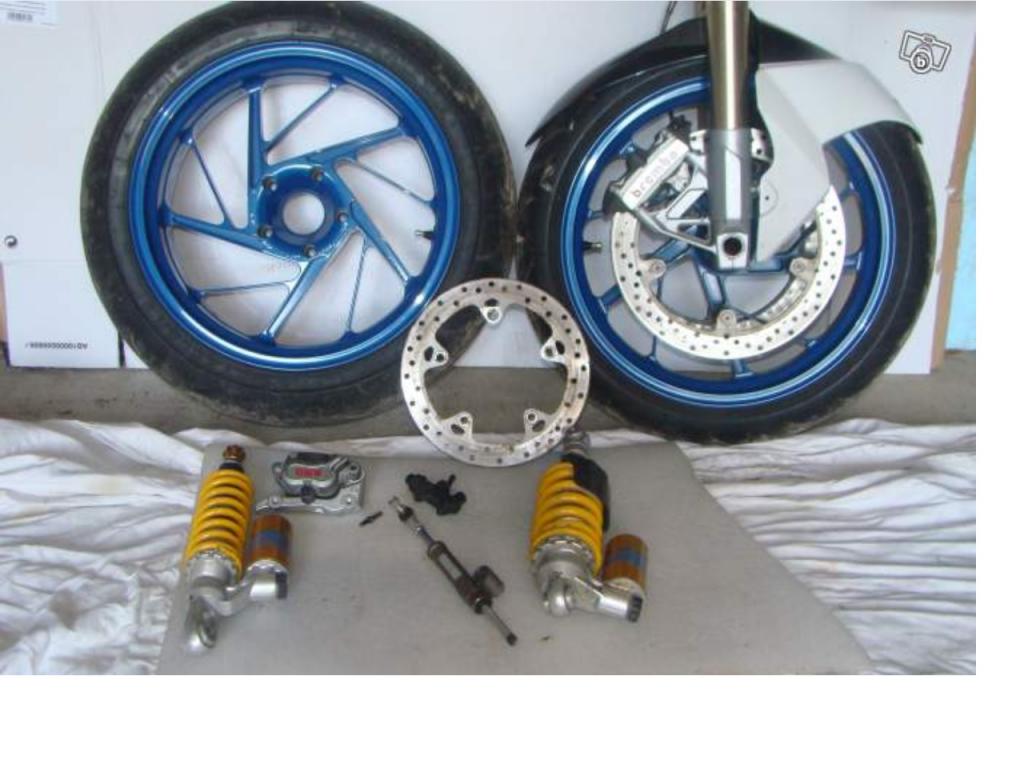

Rapide calcul BERINGER
- Maître-cylindre de frein avec levier titane Beringer – réf. BR14-5 T465
- Maître-cylindre embrayage et levier titane Beringer – réf. CR12-5 T465
- Kit bocal 15cc titane (2) Beringer – réf. BO1 T80
- Etrier 6 pistons Aerotec gauche titane Beringer – réf. B02A T430
- Etrier 6 pistons Aerotec droit titane Beringer – réf. B12A T430
-   TOTAL
1.870
Messages: 14 924
MessagePosté le: Ven 27 Juin - 10:37 (2014)    Sujet du message: HP2Marc : HP2E SM proto Répondre en citant
BERINGER
1.870€
Wilbers arrière
099€ - Ride height adjustment per shock absorber 629-0000-00 99,- €
199€ - Hydraulic preload adjustment for 640/641/642/643 per shock absorber: 625-0046-00 199,- €
799€ - 642-0785-00 799
1.097€
http://www.wilbers.de/jp/products/products_img/preisliste_2010.pdf
1.988 € Ligne AKRAPOVIC Titane
http://jemelapetenflat.xooit.be/t1034-Echappement-AKRA-Racing.htm
sous-total pièces : environ 4.995€
restent 7.000€ à trouver pour arriver à 12.000€
Jantes 17" HP2S ou Schnitzer
1.150€ Arrière
1.750€ Avant avec disques
2.900€
Il est fort possible que les pieds de fourche + travail de Goby aient coûté 4.100€
Total Général accessoires : 12.000€
Messages: 14 924
