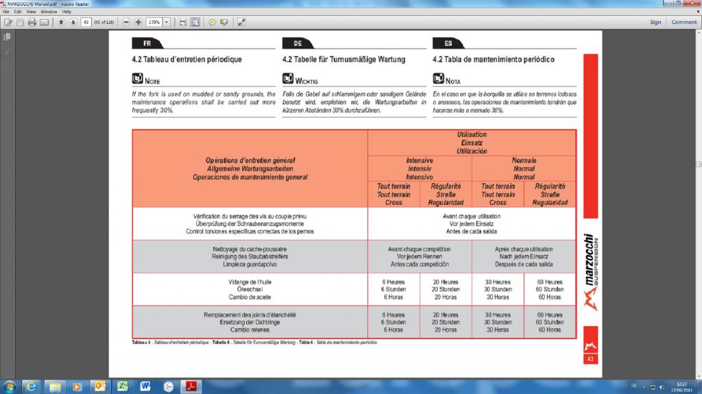

l'huile doit être remplacée toutes les 60 H en utilisation "normale"
Ca doit sûrement avoir un impact sur la tenue de route.

ce sont les documents Marzocchi.
Je suppose que c'est dans leur utilisation "enduro", je n'ai pas trouvé la doc chez BMW en ce qui concerne
la Marzocchi 45mm des HP2

J'ai découvert ceci pour la HP2E utilisée en "sporty off-road"
Work to be undertaken once a year
Changing telescopic-fork oil
Have the oil in the telescopic forks changed by a specialist
workshop, preferably an authorised BMW Motorrad dealer.
http://www.hp2enduro.com/hp2e_files/downloads/hp2_enduro_maintenance_manual…

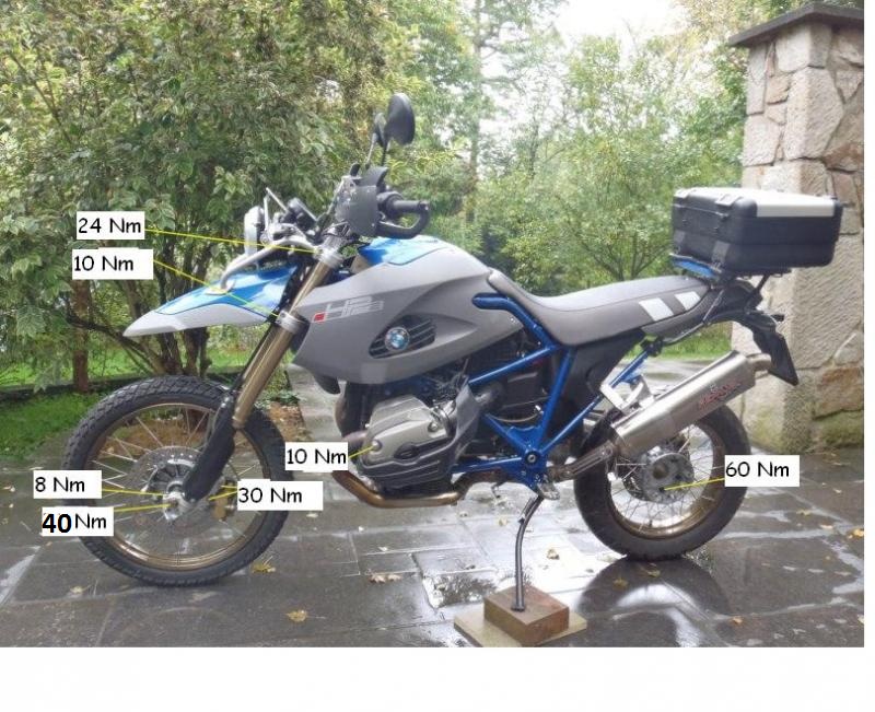

Est ce que quelqu'un aurait sous la main les couples de serrage pour remonter la fourche (Tés, étriers).
Merci!

Je suis étonné que le serrage du T supérieur soit de 24 Nm alors que celui du T inférieur n'est que de 10 Nm ?
Je vais contrôler...

MessagePosté le: Mar 21 Oct - 17:52 (2014)    Sujet du message: Fourche Maintenance Répondre en citant
c'est étonnant mais c'est comme ça Razz
je viens juste de refaire les serrages de la DDHP2, j'ai pas envie de risquer ma vie... Mr. Green
livret de bord page 123
