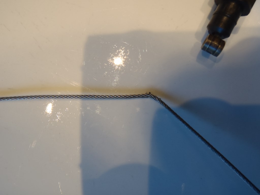

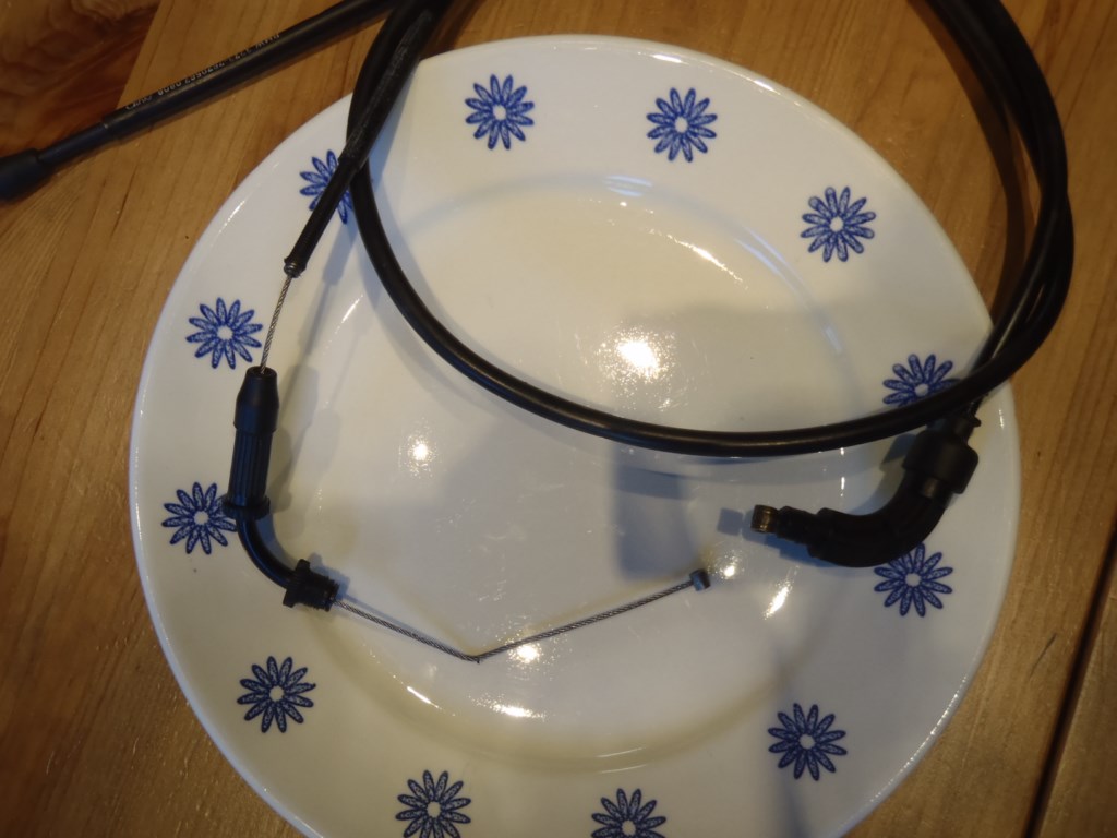

j'ai profité du contrôle 'connecteurs essence' pour demander qu'on fasse une synchro parfaite
de la MM ainsi que le remplacement de l'huile de freins.
Le mécano a éprouvé des difficultés à synchroniser et après recherche, il a trouvé ceci :
un pli qui freinait le mouvement du câble dans la gaine ==> synchro aléatoire.
Remplacement du câble effectué, BRAVO aux mécanos Okay Okay Okay
