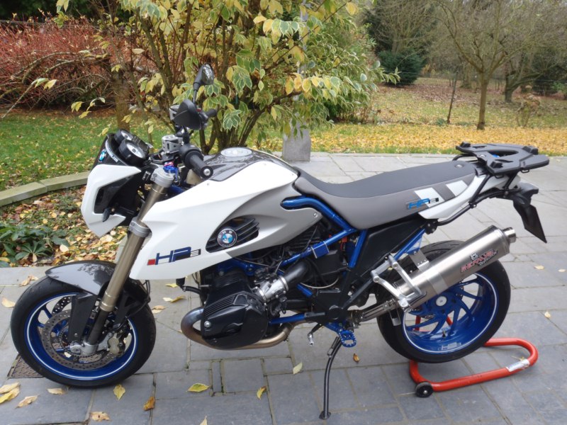

c'est l'angle après le catalyseur qui est différent entre MM & HP2E.
J'avais fait une photo, je la recherche. Razz
Sinon, ce soir j'en referai une, patience... Mr. Green

c'est ce que j'ai : REMUS Revolution
