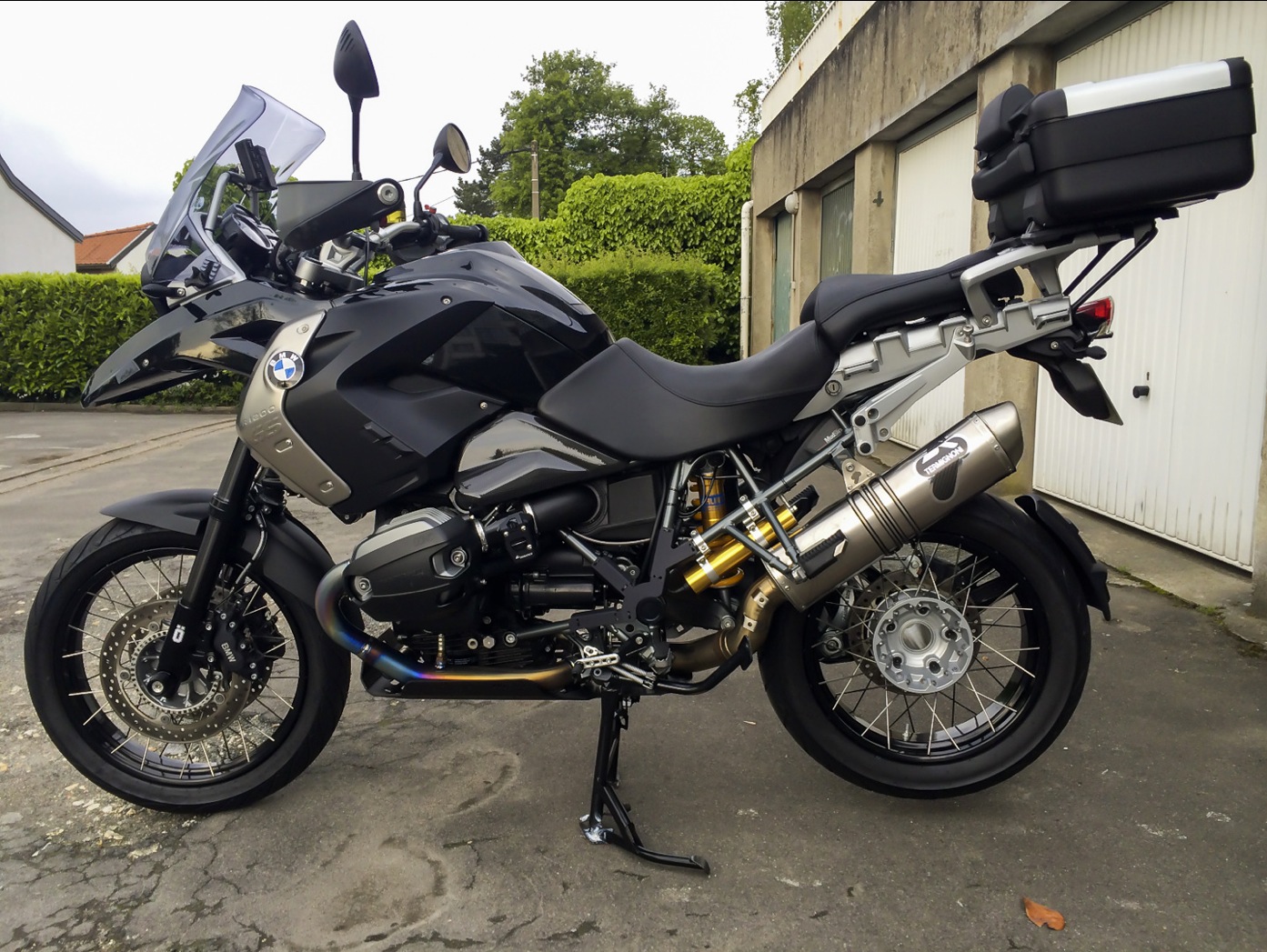

Ma Gs juste après sa toilette..

super bien Razz
très belle GS, bien entretenue Okay
Peux-tu nous en dire plus sur ta ligne d'échappement, ton amortisseur Ar Ohlins etc ??
merci

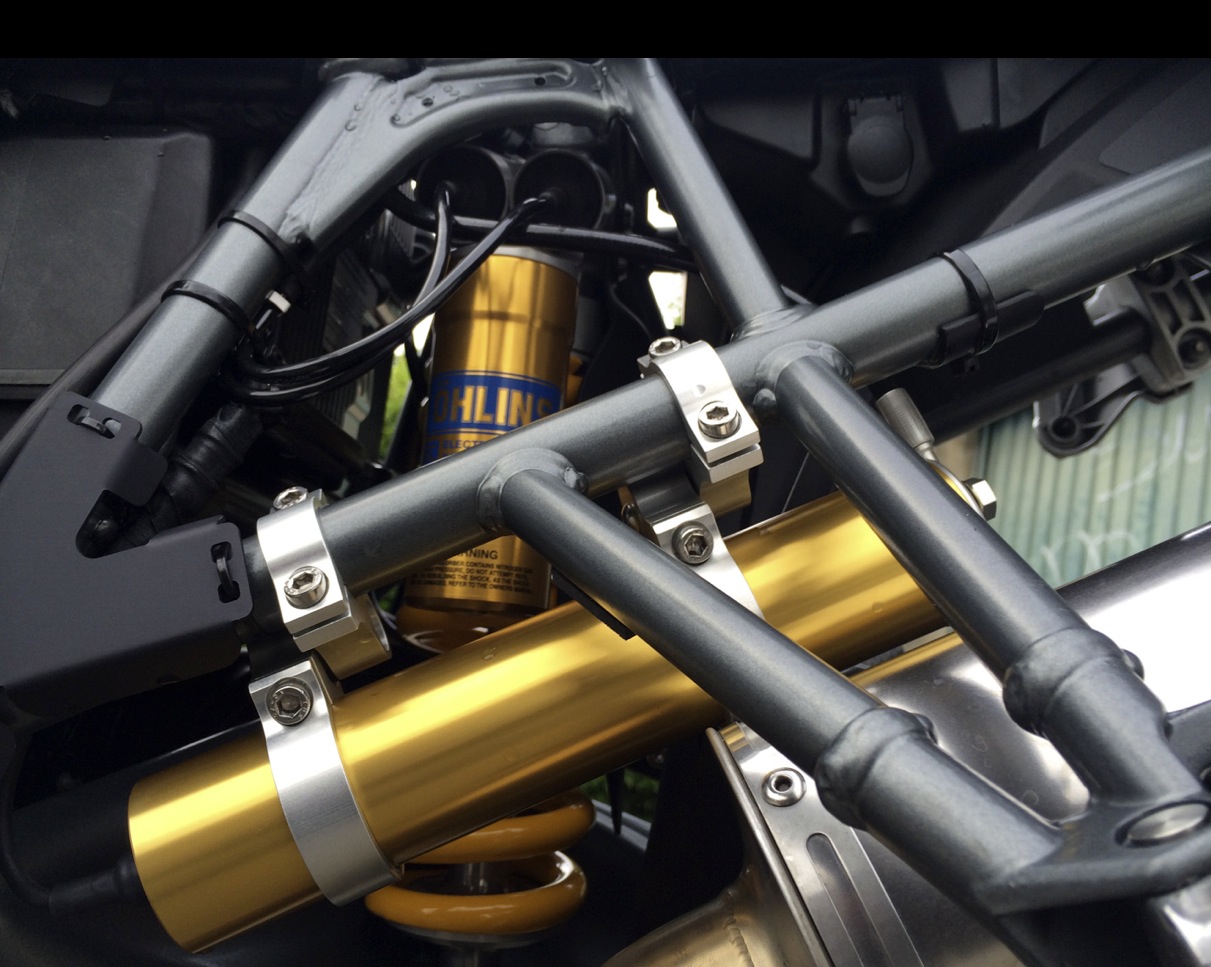

voici l'avant :

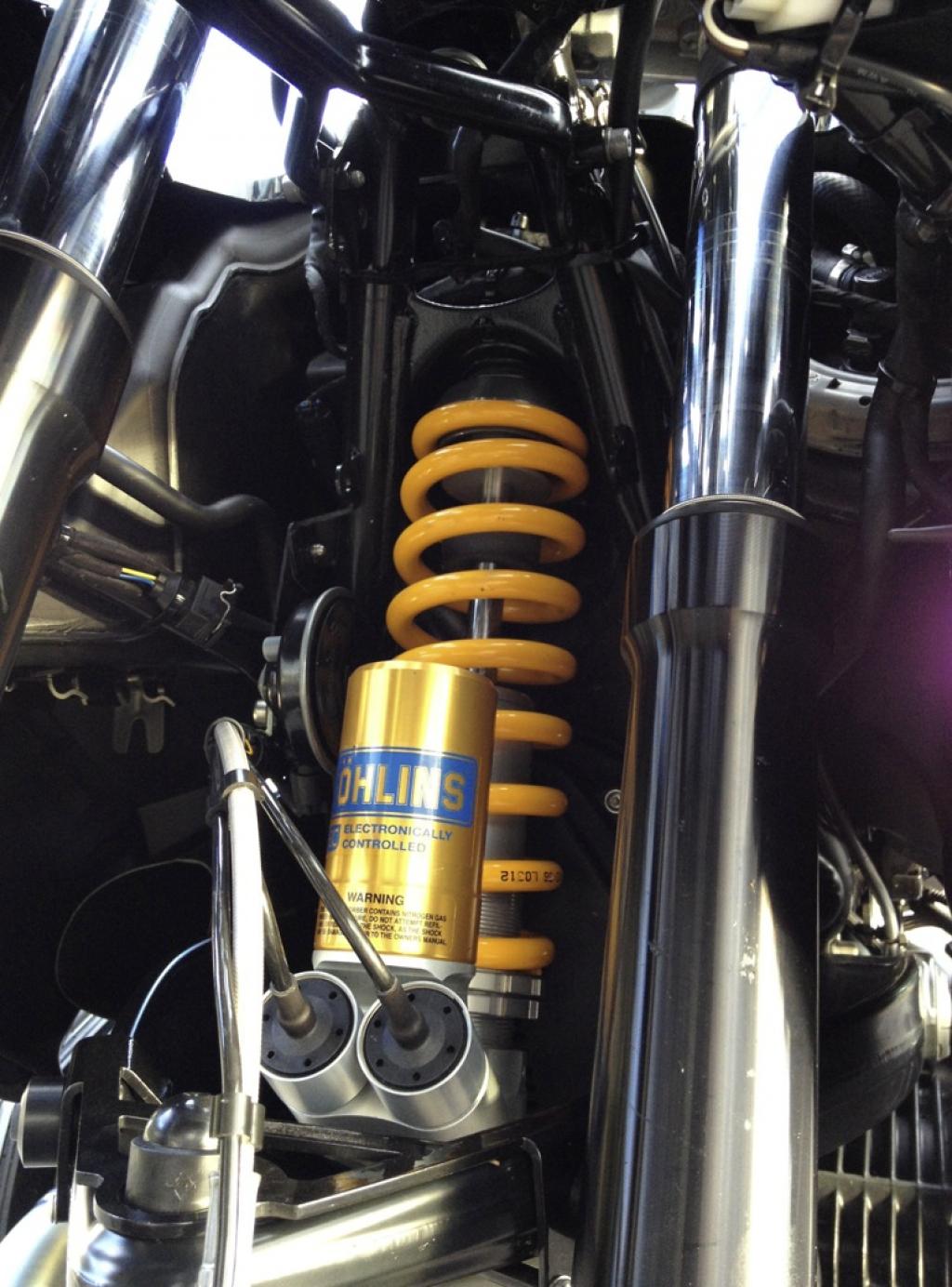

et l'arrière :
Ils sont tarés à la commande aux poids total de la machine + pilote/s.
Ils ont transfiguré la moto .. certains connaissent la rigueur des amortisseurs Olhins.
J'ai associé à cela une monte pneumatique avec un contact au sol axé route car je fait rarement du offroad.
Résultat: une moto sublimée beaucoup plus ferme, plus vive à balancer , beaucoup moins d'effets pompeux et donc de transferts
de masses parasites au freinage et à la remise des gaz.
On peut donc appréhender une conduite soutenue beaucoup plus sereinement , retarder sensiblement les points de freinage etc.
La puissance passe mieux au sol , l'avant reste beaucoup plus en contact avec la route, moins de déclenchement de l'antipatinage etc.
Les commandes ESA sont préservées via l'ordinateur de bord.
Pour ce qui est de la ligne Termignoni titane décatalyée elle est associée à un convoyeur d'admission d'air surdimensionné ,
d'un filtre à air gros débit et d'un boitier/faisceau injection Rapidbike evo . Wink
La valve aussi a été supprimée.
Il en résulte une augmentation considérable du couple à bas et moyen régime, très disponible, des accélérations explosives.
Par contre je pense avoir perdu dans les hauts tours mais ça ne me dérange pas outre mesure car j'y vais rarement.
Mais je dois approfondir la programmation et dois rempiler au banc pour améliorer encore tout ça .
Bien entendu la sonorité de la moto n'a plus de commune mesure avec l'original ..
Voilà .. je suis disposé a répondre aux questions si il y en a  ,donc n'hésitez pas.

Salut de nouveau ,
Pour le montage des amortisseurs ,la seule contrainte est le démontage du réservoir pour accéder aisément a la fixation supérieure
et le passage du faisceau , l'arrière ne pose pas de problème particulier .
Le prix du kit est dans les alentours des 3.000€ suivant les revendeurs.
http://ohlins.fr/moto/bm-670.html
http://www.mecadata.com/amortisseur-ohlins-bmw-r-1200-gs-esa/320507701-amortisseur-ohlins-mecatronic-bm-670-bmw-r-1200-gs-esa-2008-2012.html
et c'est du "plug and play", pas besoin de passage à la valise le kit est reconnu d'office.
