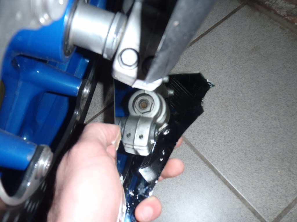

je rentre du boulot, mate un peu le forum sur les réglages suspattes, prend mon tournevis pour mettre les réglages que vous m avez gentiment filé et la, une mare d huile
de 5 cm environ sous ma roue avant avec de l huile sur le pneu et ma jante coté droit ( j aurai pu d ailleurs en prendre une belle en rentrant....)

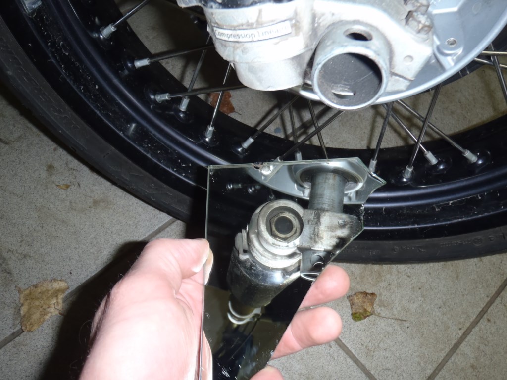

mrd ! c est quoi ça ! je me penche sous la moto et la, je vois une fuite d huile au niveau de la vis de réglage de compression tube droit (quand on regarde la moto de derrière
hier, j y avais touché pour peaufiner les reglages, et j avais bien vu que c était quelque peu rouillé et dur à tourner ( les reglages fait par l ancien proprio devait dater de plusieurs années )
j ai appelé l ancien proprio (qui est mécano BM soit dit en passant....) et ne sait pas d ou ça peut venir......
j ai essuyé, pomper comme un malade mais plus rien ne coule, est ce que parce que l huile est froide ??
que se passe t il ? pour une moto que j ai acheté y a 1 semaine, pas glop Crying or Very sad
la photo de la fuite (aprés avoir essuyé) :

MessagePosté le: Ven 15 Nov - 15:43 (2013)    Sujet du message: fuite d huile vis de compression AV Répondre en citant
quand j'ai racheté la MM2, j'ai fait réviser la fourche.
J'ai payé 85€ pour nouveaux bourrages et cache poussières + M.O
Le vendeur devrait te reconditionner la fourche, c'est un minimum surtout si il est du métier Razz
De plus, il manque un bouchon de caoutchouc qui protège la vis à la base de l'amortisseur

bouchon ? ah ? j ai aucun bouchon sur les 2 tubes......
MessagePosté le: Ven 15 Nov - 15:49 (2013)    Sujet du message: fuite d huile vis de compression AV Répondre en citant
ce sont des petits bouchons noirs, je suis sûr qu'il y en a.
c'est en dessous
je contrôle ça ce soir et je te dis quoi. Razz

MessagePosté le: Sam 16 Nov - 06:12 (2013)    Sujet du message: fuite d huile vis de compression AV Répondre en citant
ce matin, je blinde le bas de fourche de scotch américain et vais faire un tour, pour voir si ça continue de fuir
je fais 5 bornes coolos, m arrete, merde de l huile......ah non, c est les restes d hier que j avais oublié d essuyer
j essuie et repart coolos ( pas envie de chuter de l avant avec cette huile), fais encore 5 bornes, enleve le scotch, rien.....
bon, c est peut etre que l huile n est pas assez chaude, alors pas le choix gaz et gros freinage
1/2h gros gaz et freinage de trappeur pour faire travailler la fourche, a faire des allers retours comme un goret sur une route que je connais bien, la l huile est forcément chaude
je rentre a la case, regarde et.....rien, ça coule pas......
comprends pas

MessagePosté le: Sam 16 Nov - 10:00 (2013)    Sujet du message: fuite d huile vis de compression AV Répondre en citant
ben encore la, je viens d aller faire une course, j ai roulé comme un sagouin, pris les dos d ane a donf ( histoire que la fourche travaille) et plus de fuite
concernant l ancien proprio, je vais voir avec lui si il peut me faire une vidange de fourche. Seul hic : il est fermé le WE
(comme tous les concess de l île, doucement le matin pas trop vite l apres midi.......)
et en semaine je bosse 10h par jour ça va donc etre compliqué
en plus, il est à 100 bornes de chez moi, ça implique de laisser la meule, de venir avec un chauffeur....
( pareil, pas trop vite la matin doucement l aprés midi, ici quand tu amenes ta meule tu sais quand tu la poses mais tu ne sais jamais quand tu la récupères.....)
demain j ai une sortie, je vais y aller avec mon scotch américain, on ne sait jamais Mr. Green

MessagePosté le: Lun 18 Nov - 14:48 (2013)    Sujet du message: fuite d huile vis de compression AV Répondre en citant
l ancien proprio me dit qu il faut changer le bouchon sous le tube, qu il faut commander la piece, qu il ne sait pas quand ça arrivera.......
mais surtout il me dit ne pas connaitre la fourche Marzocchi, si il faut des outils spéciaux, combien de temps ça va prendre, qu il faut que je lui laisse la moto
(je rappelle que cet ancien prioprio a un bouclard spécialisé BMW moto.....)
Bref, savez vous si il faut des outils spéciaux et combien de temps ça prend pour faire une vidange de fourche ?
