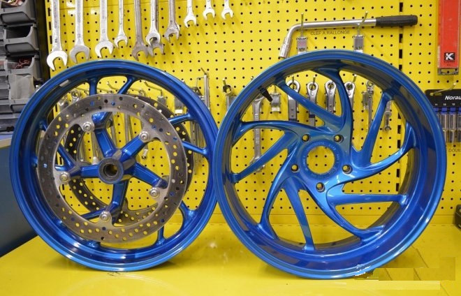

MessagePosté le: Mer 5 Aoû - 08:14 (2015)    Sujet du message: Jantes compatibles Répondre en citant
Jantes AV SPORT K1200S/R = jante MM = 3,5" x 17"
Jante AR SPORT K1200S/R = 6" x 17" (trop large)
Jante AR MM : 5,5" x 17"
