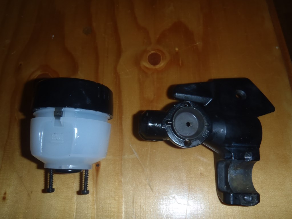

Quoi de plus simple : Razz
1 godet, 2 vis et un joint Razz
et pourtant, j'avais tout le temps une petite trace d'huile de frein à la base du godet

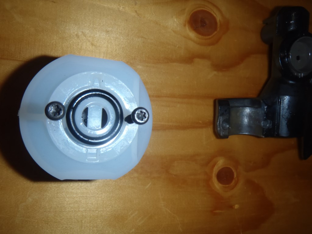

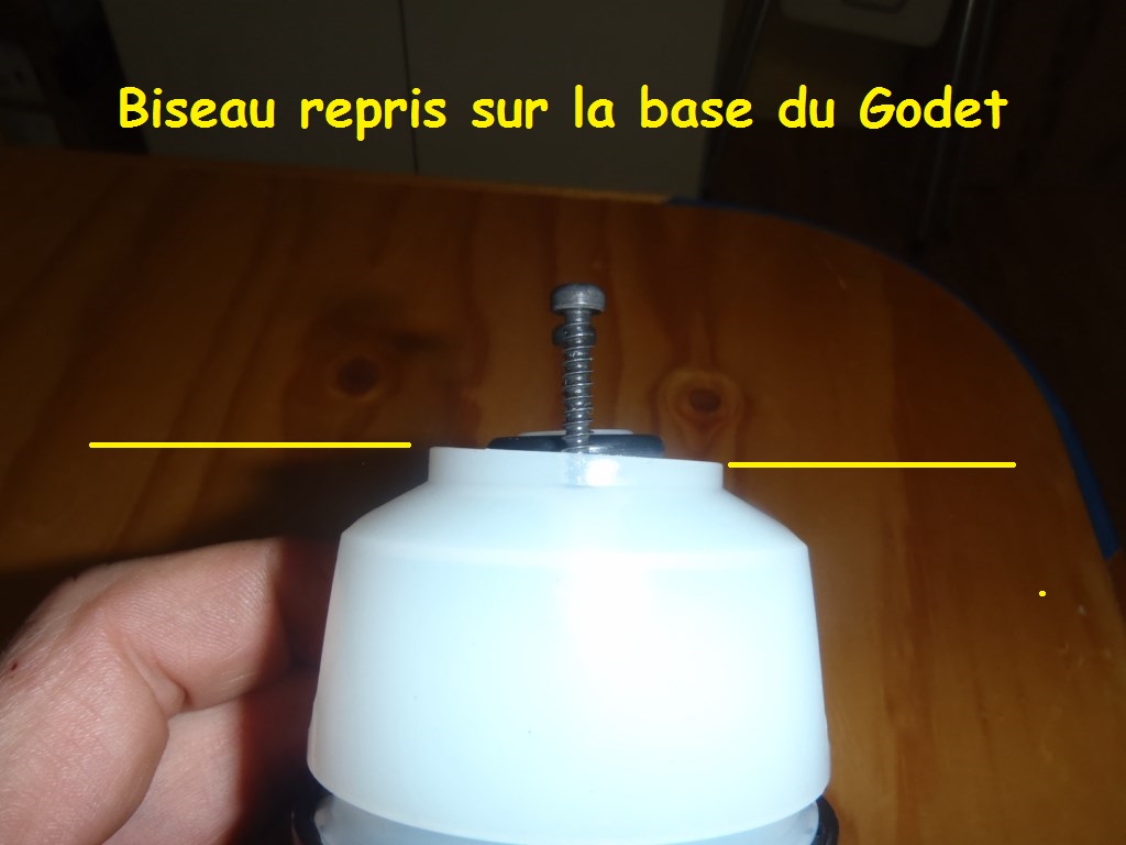

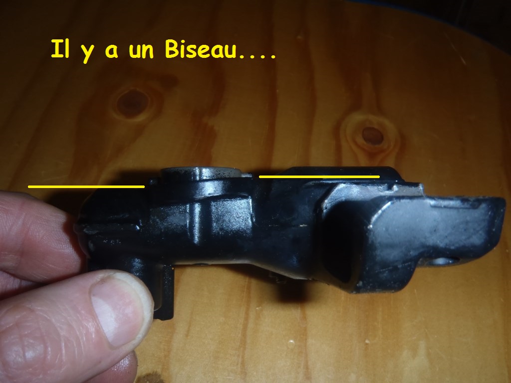

en effet, j'ai découvert que même ce malheureux petit bocal en plastique a ses secrets Mr. Green
la base n'est pas perpendiculaire à l'axe vertical mais biseautée
Du coup, il y a un sens de montage, sinon il y a un interstice qui ne se ferme pas même en serrant les vis à fond
