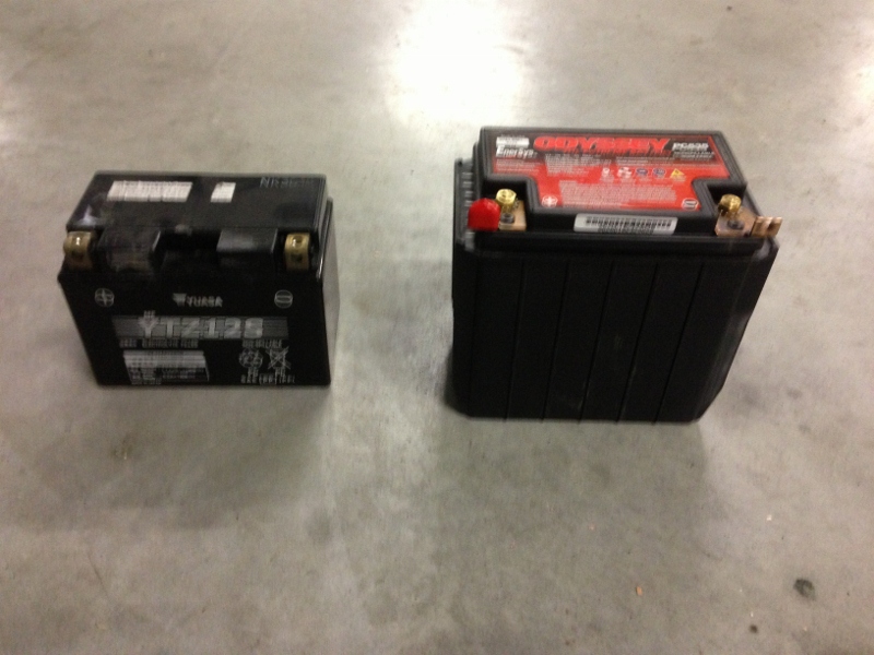

La nouvelle batterie fait 15 A/h au lieu de 13 A/h pour l'origine, c'est une Odyssey PC535, la même que pour les GS.
Commençons par virer la selle, débrancher la batterie, démonter la fixation et faire place nette.
Hop sortie du carton pour la nouvelle, comparaison avec l'ancienne, et là on se dit que les emmerdements commencent, ca va pas être facile de faire rentrer la bête,
même avec beaucoup de vaseline  Twisted Evil !

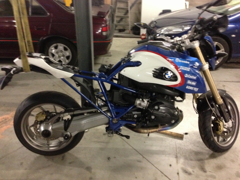

Bon, c'est clair ça ne rentre pas par le haut, il faut faire passer la batterie par l'arrière, et pour libérer l'accès il faut démonter l'amortisseur, sauf que pour accéder
à la vis en pied d'amortisseur, il faut démonter le pot d'échappement, et le garde bout arrière!
Au boulot, après une heure de travail , j'arrive à ça, ont y voit plus clair!
Elle fait moins la maline la MM avec le cul en l'air, accroché à un treuil.

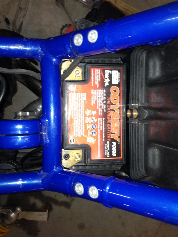

Bon, maintenant, l'insertion de la nouvelle batterie, après une bonne séance de forcage, tirage, poussage, elle ne veut toujours rien savoir, même avec beaucoup d'élan!
Je passe donc aux choses sérieuses, meulage des ailettes, des cosses,  de tout ce qui dépasse, et après force jurons,
coincage de doigts et autres joyeusetées  Evil or Very Mad , ça y est elle est en place!
Il m'a fallu un chausse pied de compétition pour y arriver!

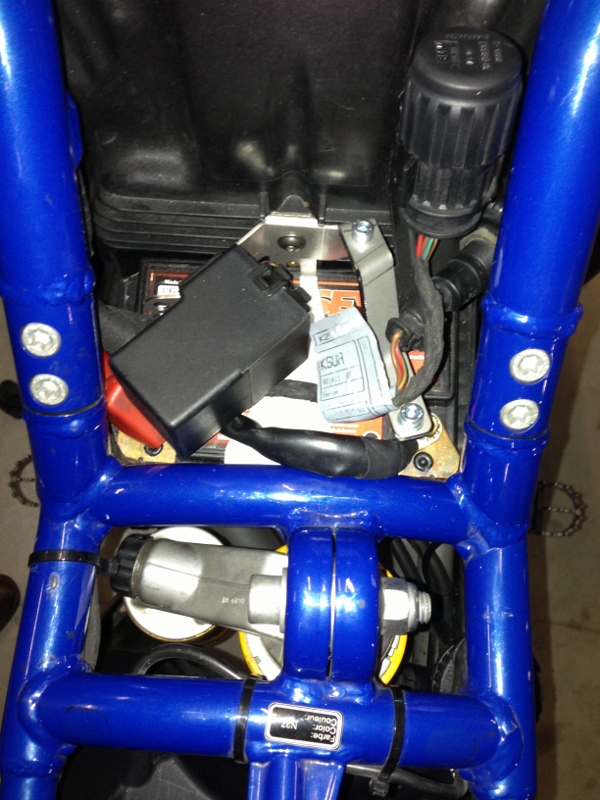

Maintenant le rebranchage, la fixation de la prise accessoire, de la prise diagnostic, du relais, remontage de l'amortisseur ouf tout est en place :
