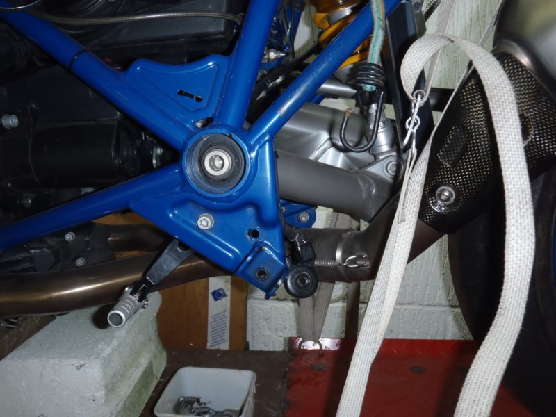

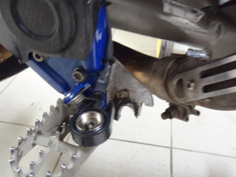

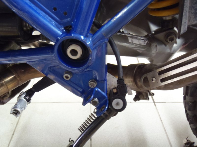

En aluminium et de mauvaise qualité, beaucoup l'ont déjà changé...

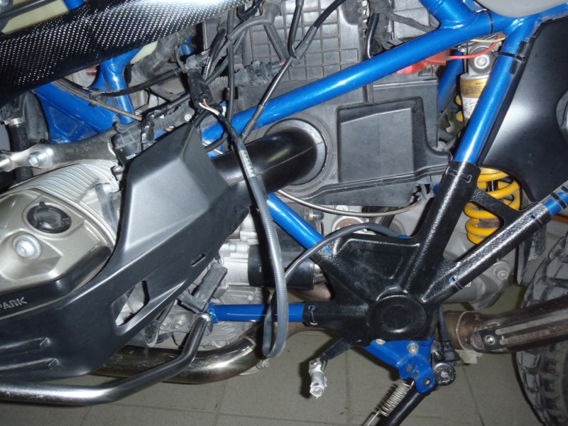

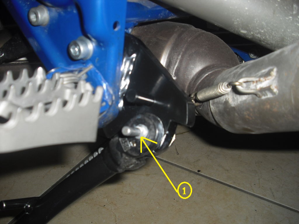

Profitant du remplacement de l'interrupteur de béquille, j'ai redressé cette pièce.

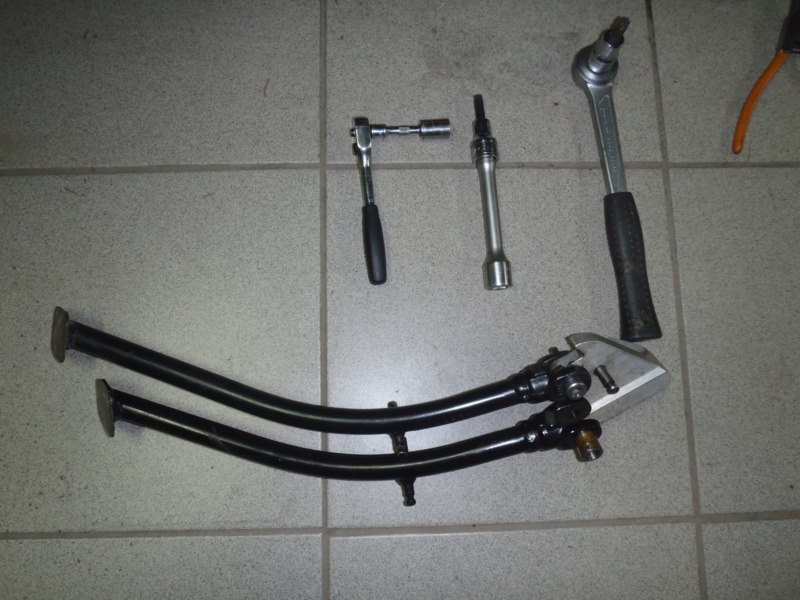

Pas facile de déassembler la paire support/béquille... Evil or Very Mad
Début

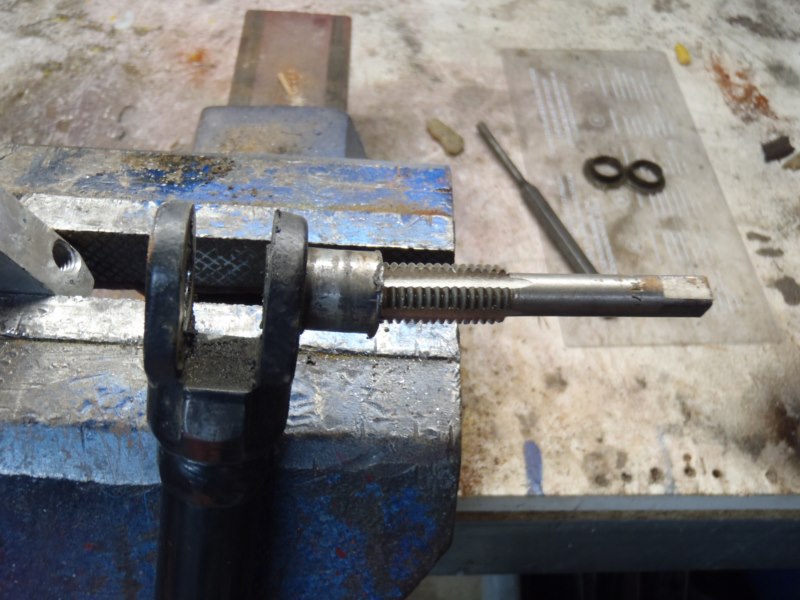

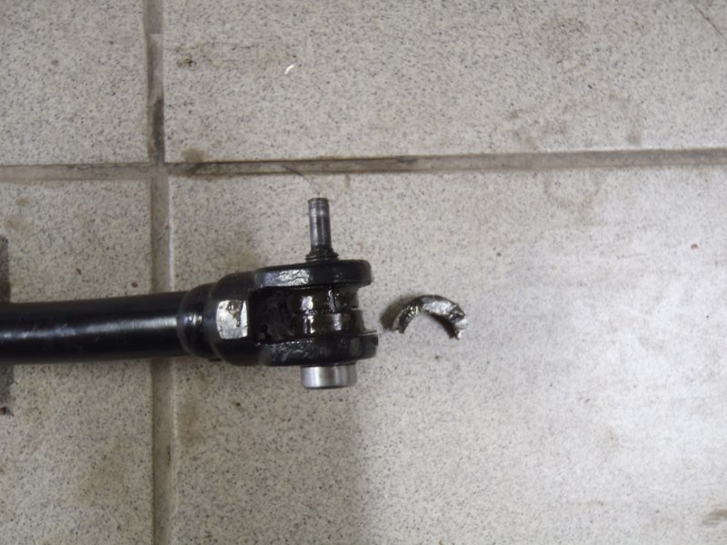

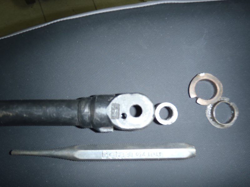

après avoir déposé le support et l'axe 1, le pied est encore tenu par une buzulure en acier, bien difficile à enlever... Evil or Very Mad
Méthode : un taraud et une chasse par l'autre côté quand le taraud est au fond

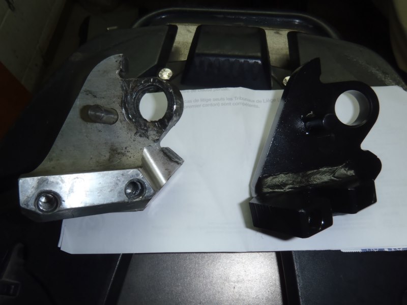

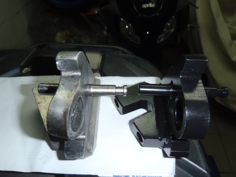

l'état du support en aluminium

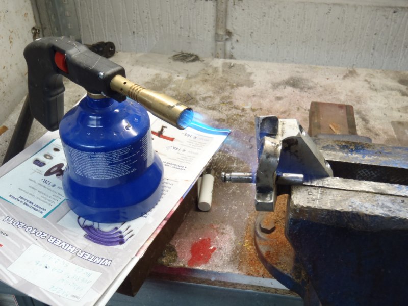

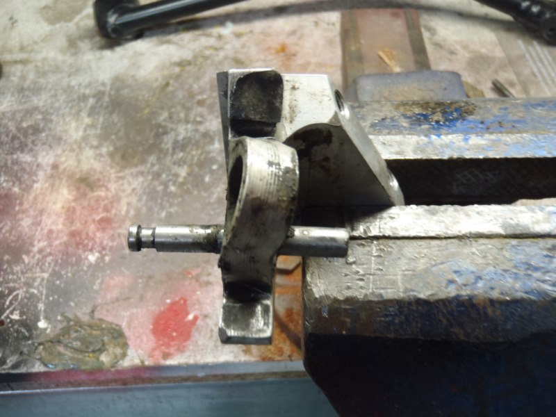

Chauffage et redressement délicat

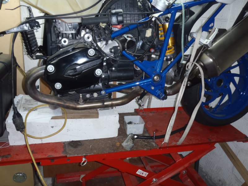

Réassemblage, tout Okay

Je viens de m'apercevoir qu'avec une chasse de 4mm, on peut chasser la buzulure hors du pied
via le trou qui sert à actionner l'interrupteur.
Finir avec une chasse beaucoup plus fine

Après vérifications, le support HP2E = MM
Je vais démonter celui de la MM2 Razz
MessagePosté le: Sam 23 Mar - 19:03 (2013)    Sujet du message: Support béquille Répondre en citant
comme de bien entendu, la HP2E étant plus haute sur ses roues, la béquille est plus longue Razz
Obligé de démonter aussi la béquille du support MM2 pour remettre celle de la HP2E
Tout OK now Mr. Green

le support de la MM2 est aussi en aluminium.
Quand on regarde la doc technique, on s'aperçoit qu'ils sont en Acier maintenant :
Ref 46 53 7 715 105 PILLOW BLOCK, SIDE SUPPORT, STEEL

Pièce arrivée Razz
CR quand je l'aurai tout à l'heure
MessagePosté le: Sam 6 Avr - 12:05 (2013)    Sujet du message: Support béquille Répondre en citant
Prix 146€
Plus lourd mais Okay
Test interrupteur avant fixation du cable, tout OK
MessagePosté le: Sam 31 Aoû - 12:39 (2013)    Sujet du message: Support béquille Répondre en citant
changé préventivement sur la MM aussi Razz
146€

- Le support Allu D'origine s'affaisse simplement par le poids de la moto ou c'est a cause du poids d'un Bonhomme dessus en plus ?
- L'ancienne Buselure avait l'air pas mal grippée.
- Beau petit Boulot et plus rassurant pour la suite.
- Mais encore un fois, faire payer si cher pour une pièce trop fragile au départ, c'est pas juste.
MessagePosté le: Lun 2 Sep - 10:36 (2013)    Sujet du message: Support béquille Répondre en citant
la cause ?
probablement le poids de la moto + pilote.
c'est la même chose avec le support du disque AR : à changer car l'aluminium se fend.
En effet, faut payer même pour les erreurs de conception... Bannir
