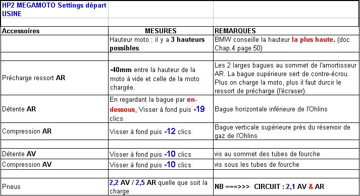

avec Charlier, on a réglè la précontrainte sur base de mesures des hauteurs de la moto par rapport au sol.
moto seule ;
moto avec motard équipé dessus (-40mm)
c'est la seule façon d'avoir un setting optimum Razz
J'avais fait un tableau pour la MM
Messages: 15 171
MessagePosté le: Lun 18 Mar - 14:29 (2013)    Sujet du message: Réglages Wilbers Stage 4 Répondre en citant
une partie de la connaissance Razz
http://jemelapetenflat.xooit.be/t1564-Reglages-Amortisseurs.htm

Ton tableau est top, et je "rêverais" d'avoir le même pour ma HP2E préparée.
Est-ce qu'il existe des spécialistes qui peuvent régler sur banc ?
