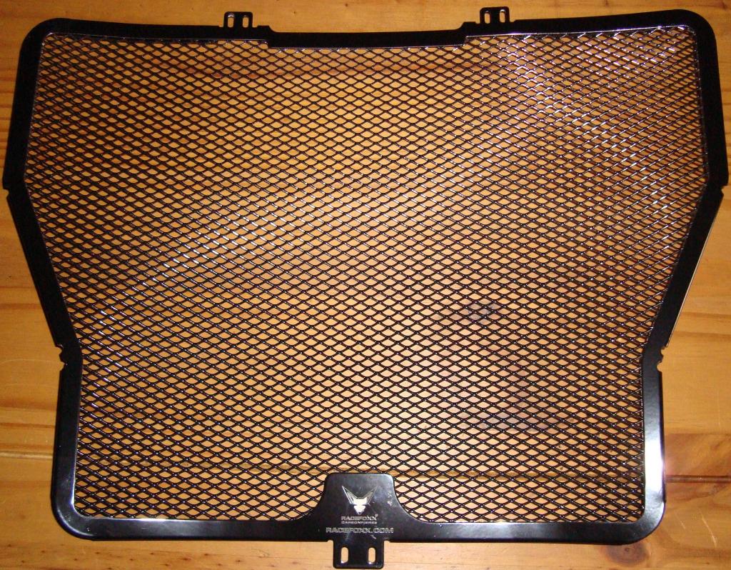

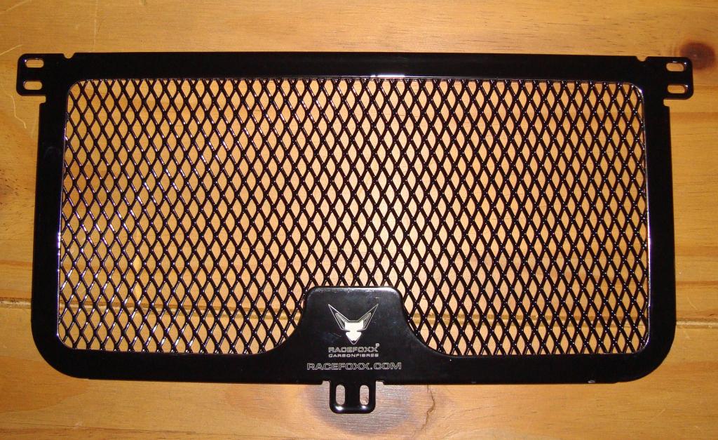

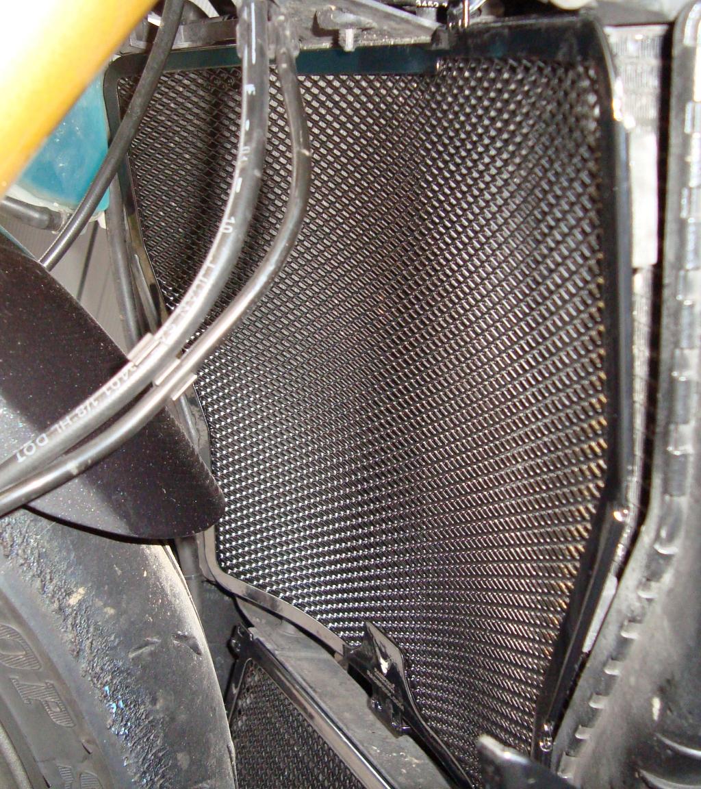

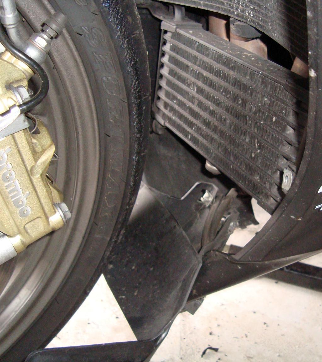

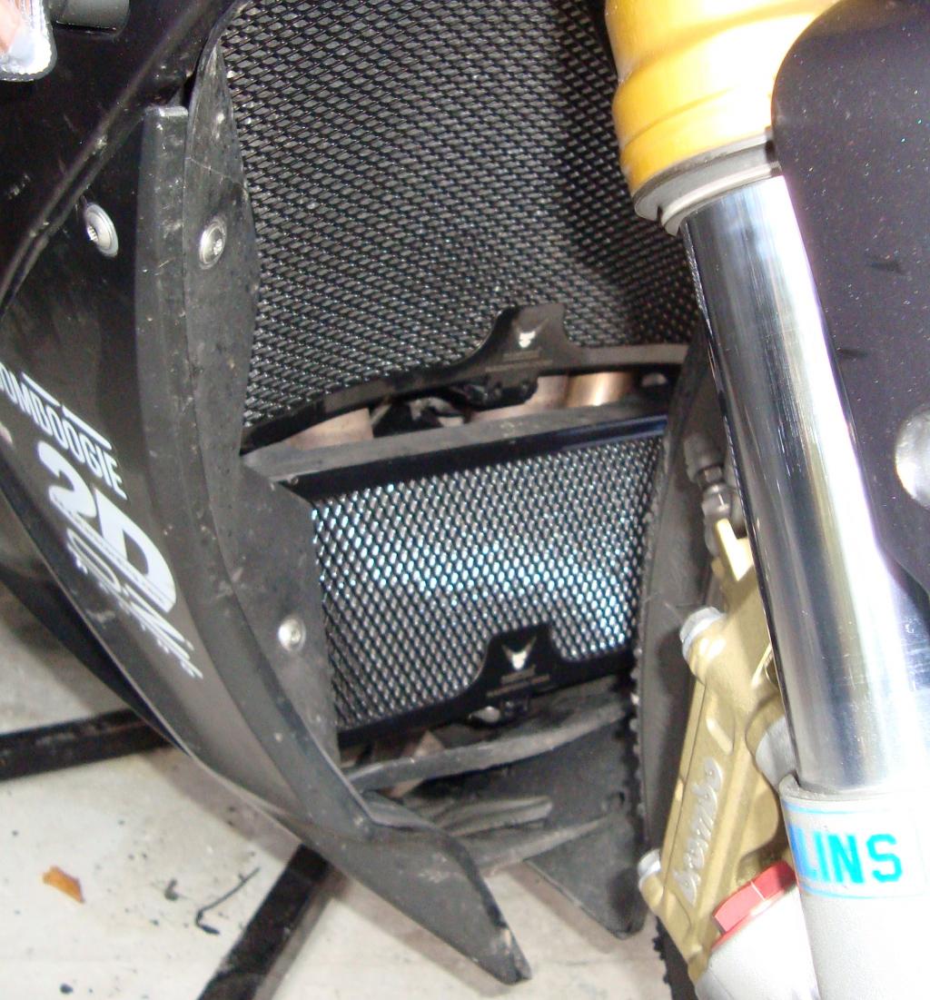

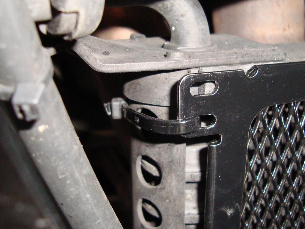

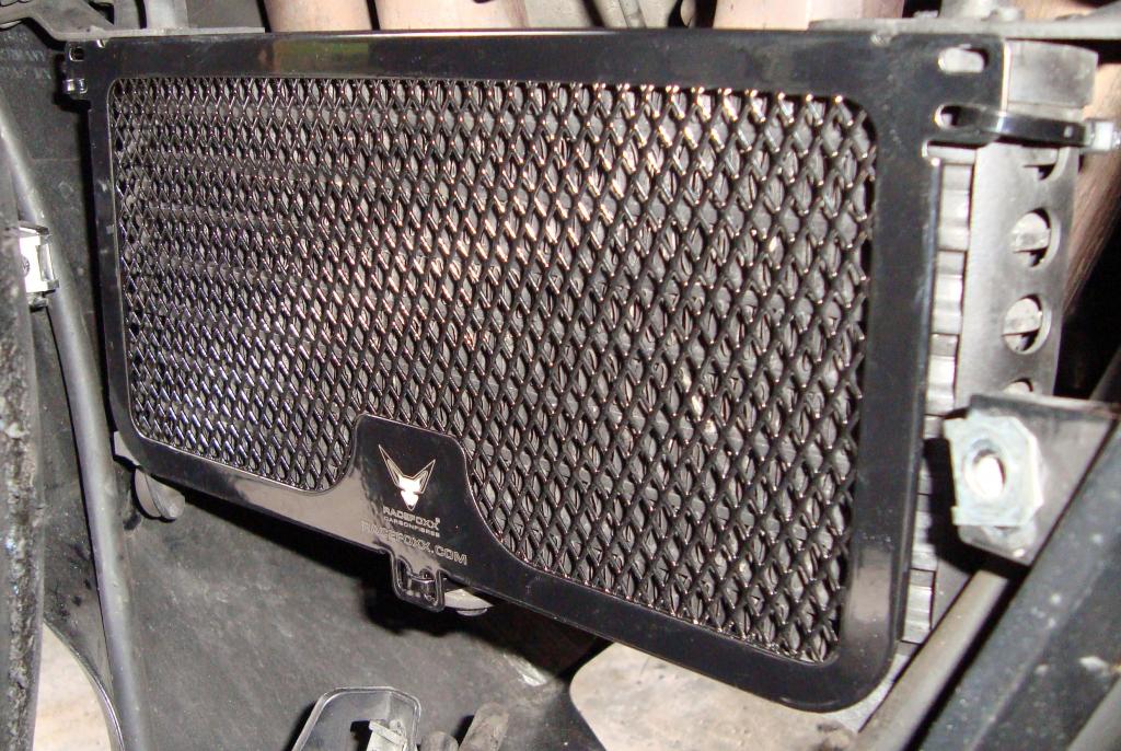

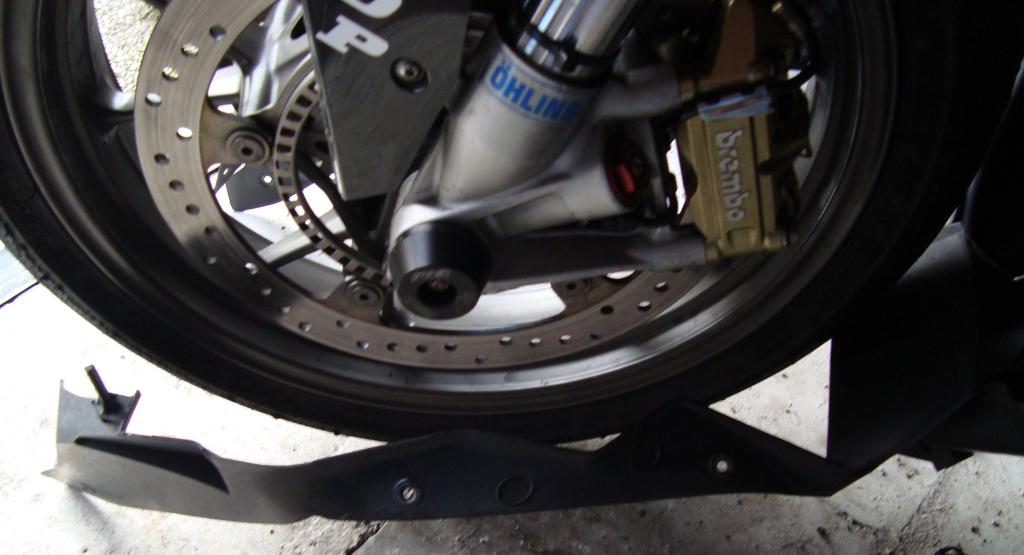

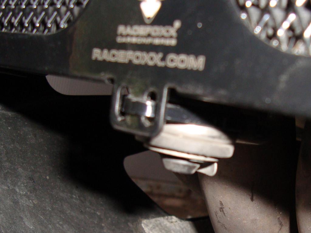

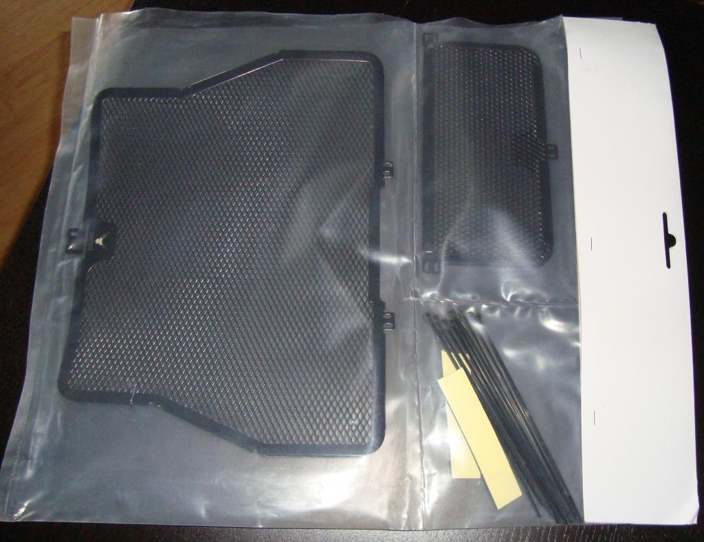

voila j ai mis les grilles de protection des radiateurs ( huile et eau ) ben il faut être très patient  Wink pour mettre que la grille pour le radiateur d huile il faut enlever la partie avant du sabot qui remonte sur les flancs de carénages et pour le radiateur d eau il faut enlever les flans de carénages , pour avoir une bonne liberté de manipulation et pour repérer des points de fixation pour les colsons  Okay
1 étape enlever la partie AV du sabot ( grille d huile)

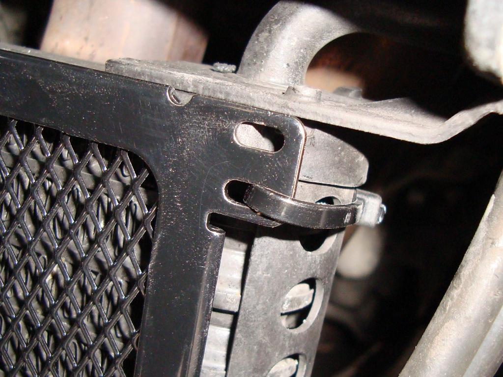

2 étape mettre les mousses pour les vibrations soit sur le radiateur ou sur la grille (huile)

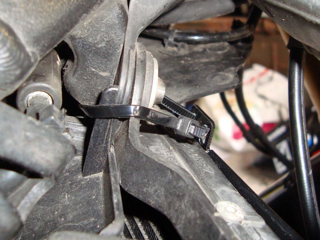

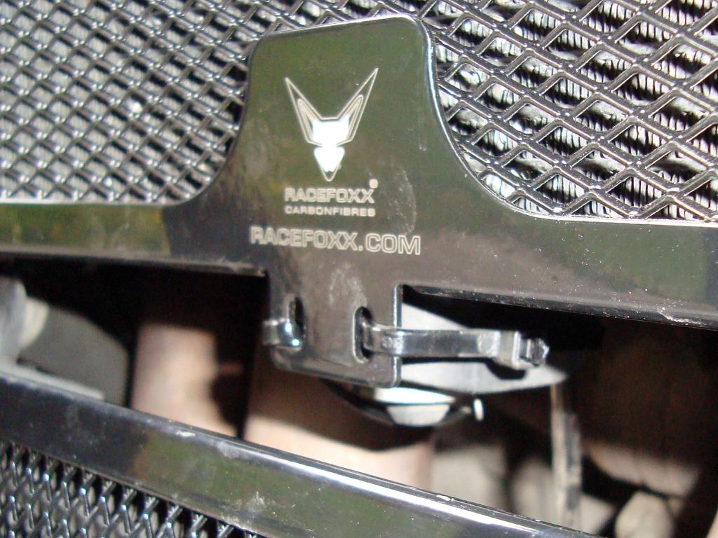

3 étape présenter la grille pour repérer les points de fixation pour les colsons ( chose pas facile pour les nerveux Mr. Green )
jusque ici tout va bien c est la grille la plus facile a mettre Mr. Green

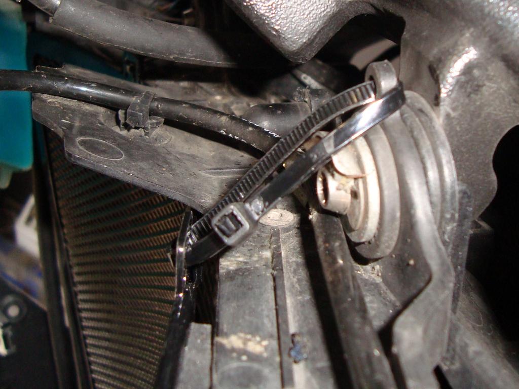

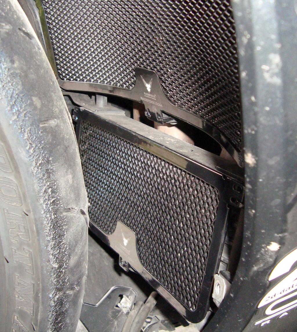

maintenant la grille de protection d eau ben la ça rigole moins  , il faut enlever les 2 flancs de carénages pour avoir une bonne visibilité sur la partie haute du radiateur
, sinon on sait pas mettre avec aisance les colsons  Wink

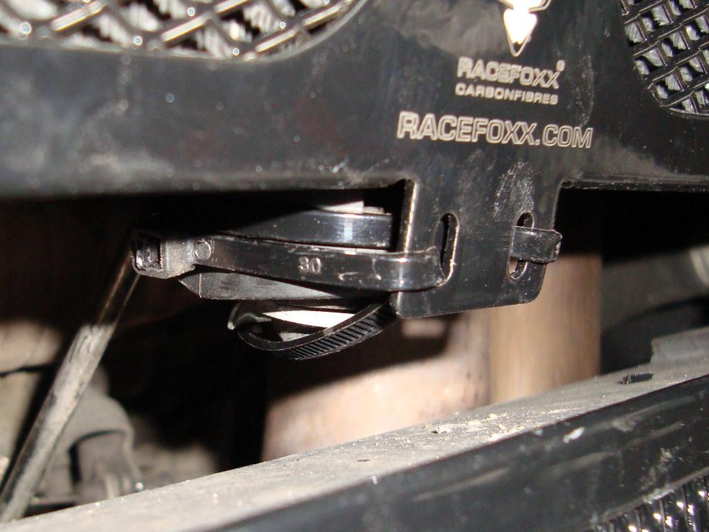

1 étape mettre les mousses anti vibration directement sur la grille ( tout le périphérique de la grille )
2 étape présenter la grille pour repérer les points d attache pour les colsons ( avec beaucoup beaucoup de patience )

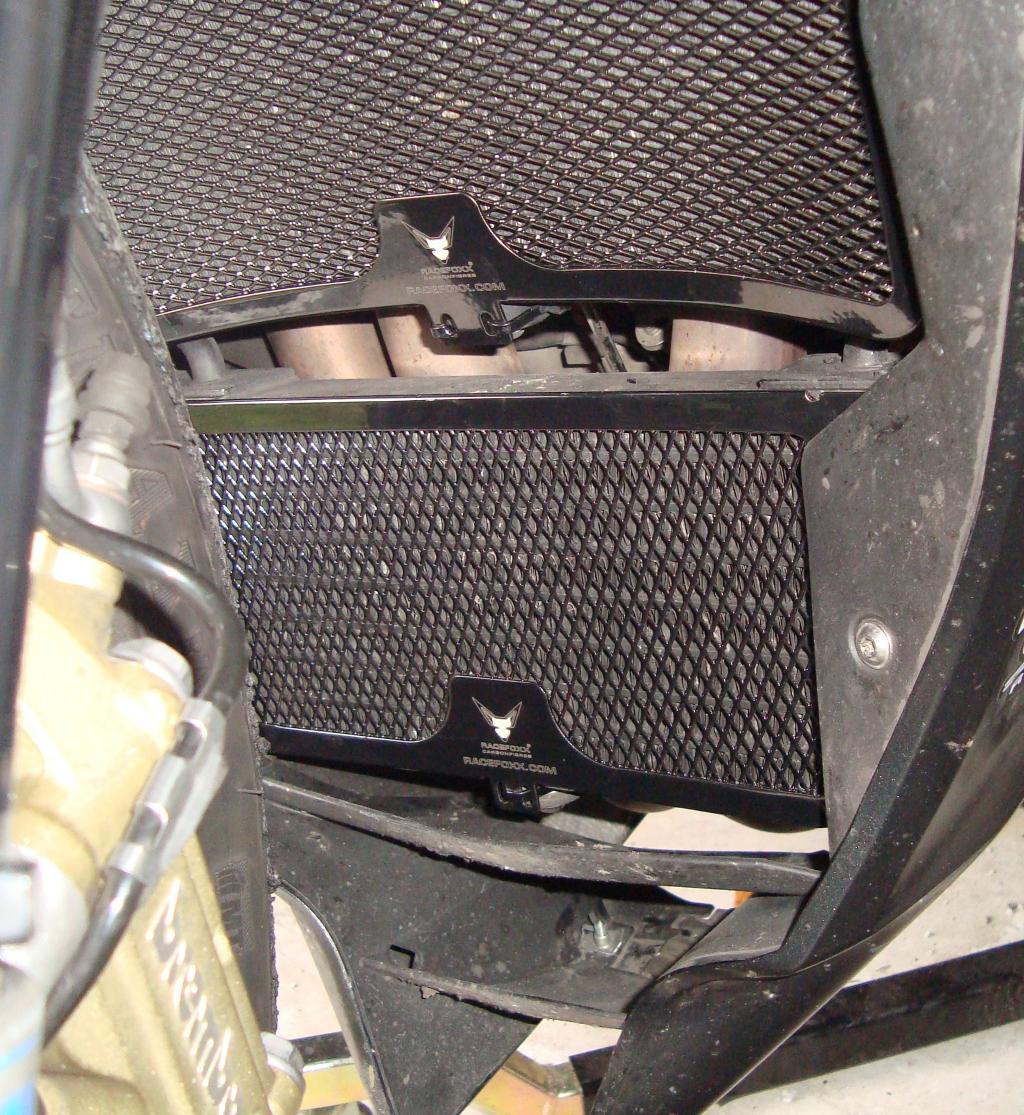

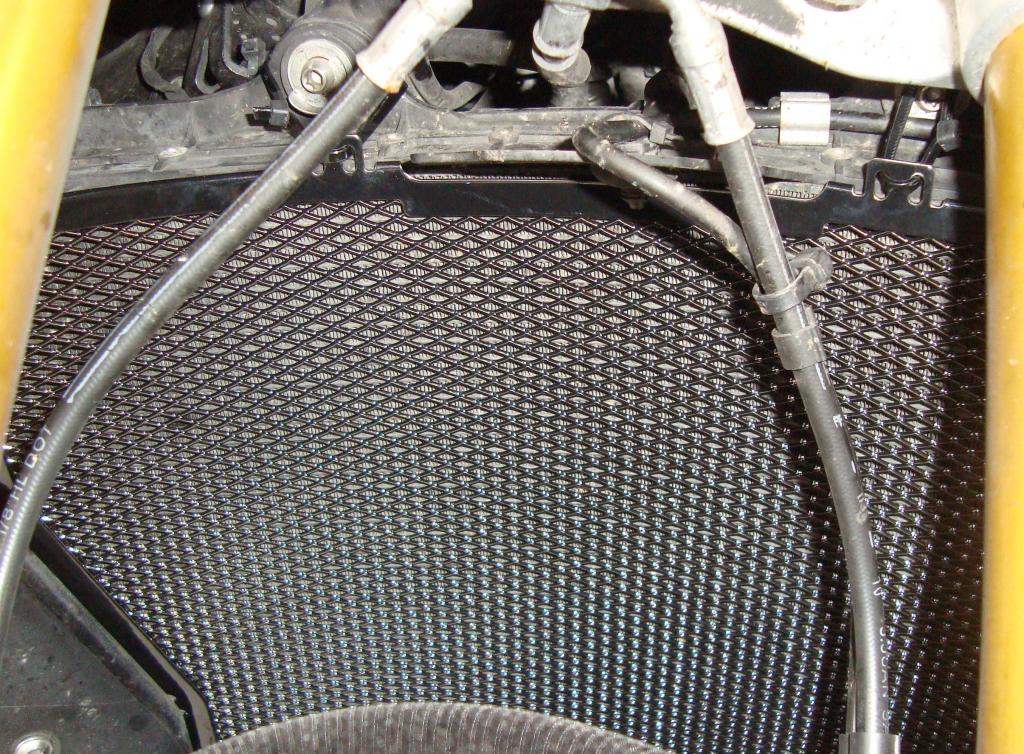

voila les 2 grilles sont installées   Okay
l étape final remonter l AV du sabot et les flancs de carénages  Mr. Green
voici ce que ça donne une fois installer après 1H30  de boulot Okay
ps: oui je sais je suis un gros porc ma moto est sale Embarassed
les grilles de protection de radiateurs d huile et eau 91.40 euros avec les FP( de chez racefoxx) Okay

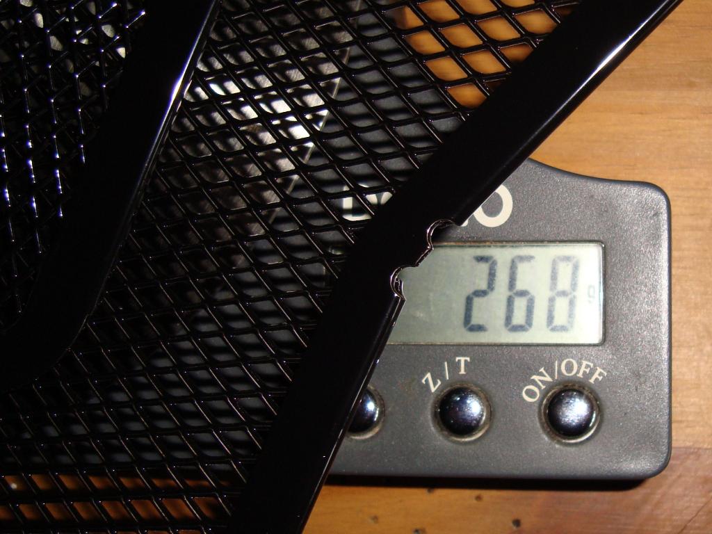

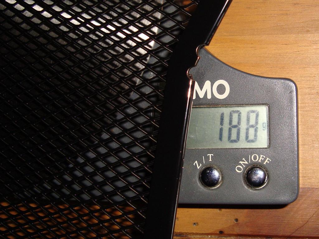

poids des 2 grilles

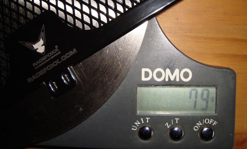

poids de la grille d huile
poids de la grille d eau

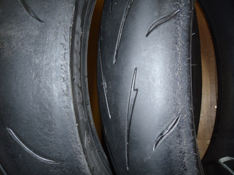

Okay Pourquoi tu n'as pas soufflé le radiateur pour qu'il soit super propre dans les coins Mr. Green Mr. Green
Le pneu av bien pour le flanc pas un pédé Charlier Mr. Green

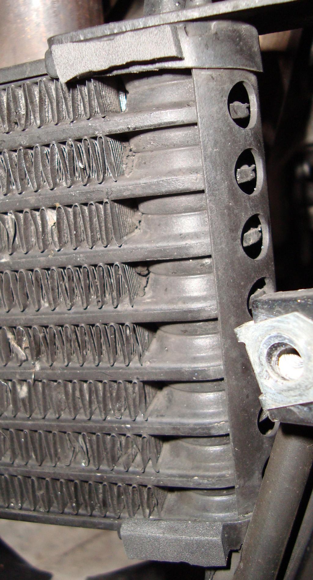

j avais rien pour le souffler sinon je me suis amusé a enlever toute la merde dans les ailettes et les redresser Shocked
Ben le pneu AV, il est comme il doit être quoi   Mr. Green
MessagePosté le: Sam 29 Déc - 21:54 (2012)    Sujet du message: montage des grilles de protection des radiateurs (racefoxx) Répondre en citant
montre nous une photo de ton pneu  Razz Mr. Green Okay

Par contre je suis un peu sceptique sur les colsons, ils vont chauffer et refroidir assez souvent et ne risquent-ils pas de durcir puis céder ?
Certes les caches vont les retenir....un bon fil de fer galvanisé ??
Oufti !!! la bande de peur sur les pneus  Shocked Okay Okay
MessagePosté le: Lun 31 Déc - 16:36 (2012)    Sujet du message: montage des grilles de protection des radiateurs (racefoxx) Répondre en citant
merci je tiens ça à l œil  Okay
