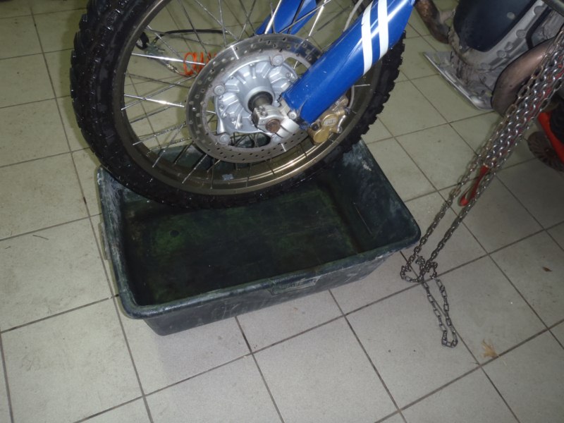

J'ai constaté une perte d'air mais pas de clous dans ma jante Bannir
J'ai pris un palan pour soulever la moto et j'ai mis un bassin d'eau en dessous ;
j'ai gonflé le pneu à 4 kg/cm2 ;

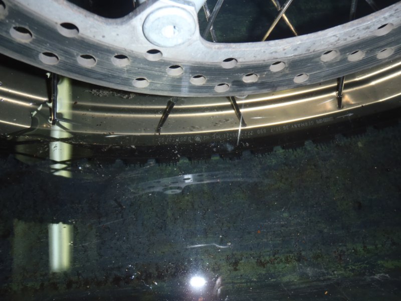

J'ai repéré la perte d'air (très faible), environ une bulle par seconde ;

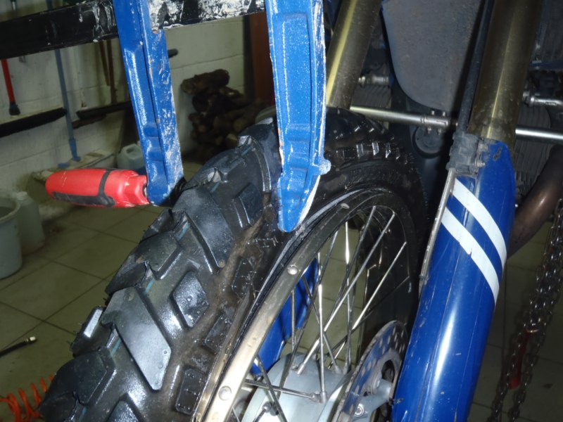

J'ai dégonflé et j'ai pris les moyens du bord pour décoller le pneu de la jante ; Razz
J'ai nettoyé l'endroit au dégraissant et j'ai mis un coup de bombe Téflon ;
J'ai regonflé à 4 kg et miracle, plus de bulles Okay
C'est probablement une méthode d'
mais je n'ai rien trouvé de plus intelligent à faire...
Verdict définitif demain matin Razz

Je ne voulais pas dérégler l'équilibrage de la roue ==> tout devait rester en place.
Le pneu s'est décollé très facilement et j'ai pris un serre joints pour le maintenir décollé à l'endroit de la perte. Razz
Je n'ai pas décollé le pneu sur toute sa circonférence.
Le tout m'a pris environ 13 minutes à peine pour un coût zéro et un résultat efficace Okay
