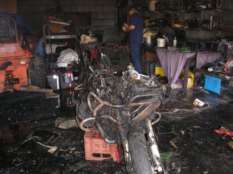

Incendie possible
Messages: 3 282
MessagePosté le: Mar 24 Juil - 09:49 (2012)    Sujet du message: Incendie possible Répondre en citant
Veillez à bien remettre la protection de la borne + de la batterie avant de remettre votre siège... Razz

oufti Shocked Shocked là c est sûr elle pète le feu  Mort de Rire Mort de Rire

Cramée mais toujours debout !! Ca reste digne ces bêtes là !

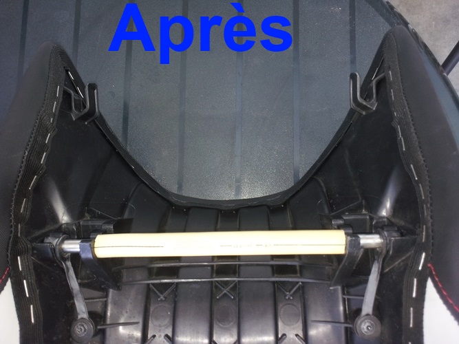

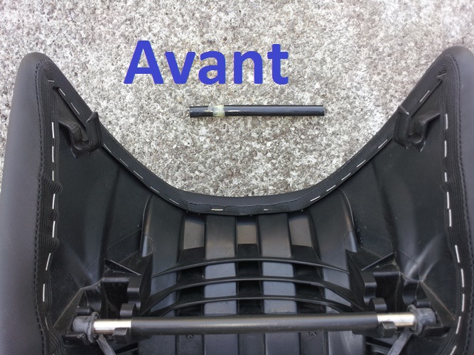

probablement la batterie mise en court-circuit via des pièces métalliques du siège...
MessagePosté le: Mer 21 Aoû - 13:44 (2013)    Sujet du message: Incendie possible Répondre en citant
- Pour éviter ce Problème, J'ai enfilé une Gaine de Câble électrique Sur la Barre sous la selle.

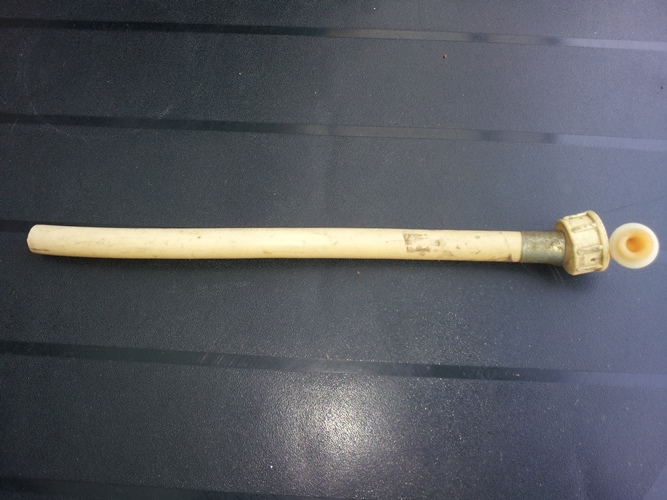

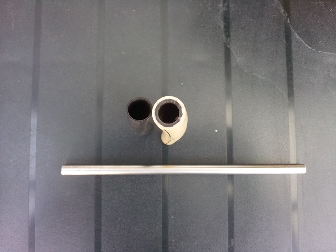

- Bonjours a Tous.
- En fait j'avais mis une Gaine de Câblage électrique de Voiture ( Photo 1 ) Mais en relisant le poste, ( qui fout les Ch'tons ) j'ai retransformé comme si dessous.
- J'ai mesuré,
et l'espace entre le boulon de cosse de batterie + et la barre sous la selle était de 20mm,
mais que entre le sertissage du câble + et la barre, n'était plus qu'entre 8 et 10mm.
- Comme je suis du genre a ne rien jeter, voici ce que j'ai trouvé au fond de mon armoire ( Tuyau d'alimentation de lave linge Bien plus épais ! )
