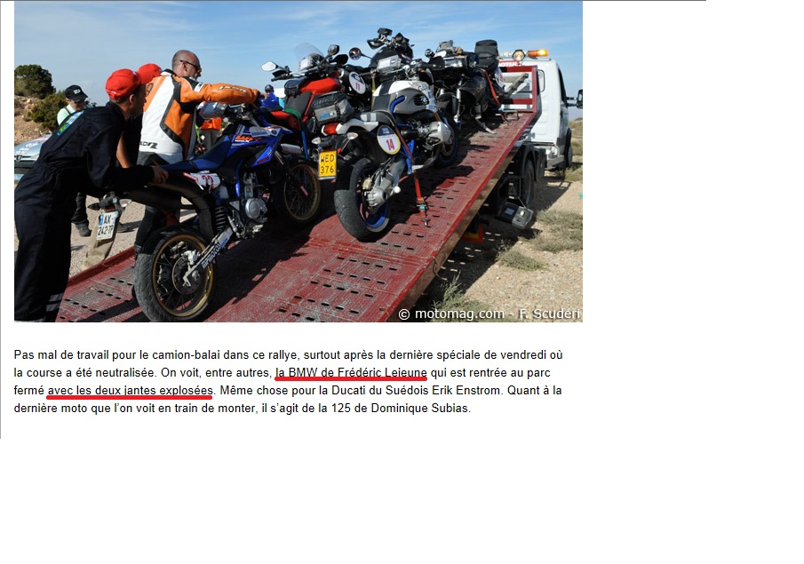

Wink la jante de ma MM2 n'a pu être réparée alors qu'elle semblait peu voilée.
Lejeune a eu la même surprise lors d'un rallye dans un pays sous-développé (tunisie)
