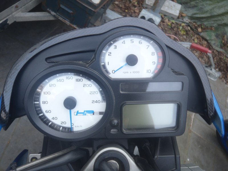

égal beauty Razz

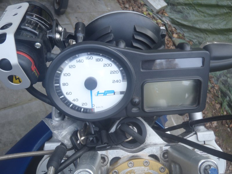

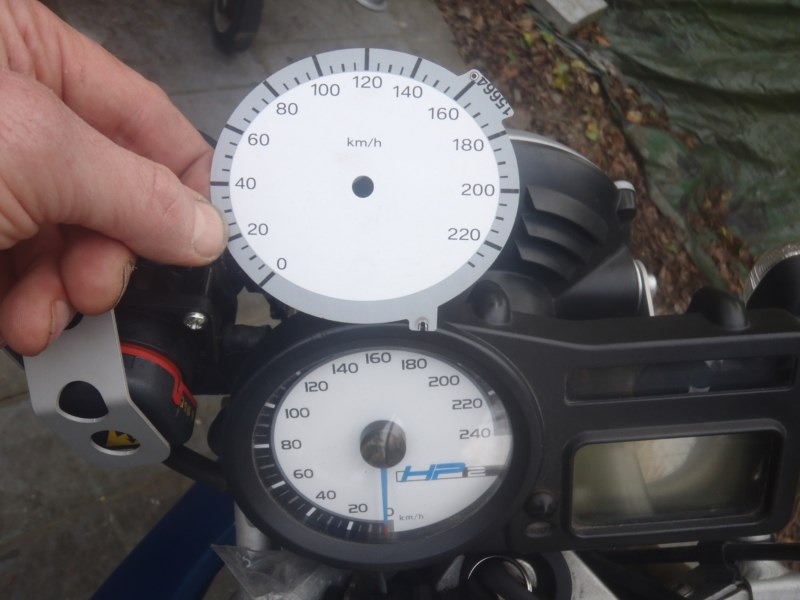

le fond du compteur de la HP2E étant pour le moins 'spartiate', j'ai décidé de le remplacer
par un de MM Okay

MessagePosté le: Sam 24 Mar - 19:45 (2012)    Sujet du message: MM tachy background Répondre en citant
super beau Okay

je ne comprend pas bien?...
les deux fonds de compteur ne sont pas à la même échelle non? tu as essayé? es tu sûr que ça indique la bonne vitesse?
le zero n'est pas au même endroit non plus, tu as forcé l'aiguille pour faire correspondre le zero?

0) si tu prends un angle de 180 degrés, sur le fond HP2E tu vas :
de 40 kmh à 200 kmh soit un Delta de 160 kmh
si tu prends le fond de la MM, tu vas :
de 80 kmh à 240 kmh, soit un Delta de 160 kmh également Razz
1) je dois encore comparer la vitesse avec un GPS mais je pense que ce sera exact  ;
2) il n'y a pas d'encoche de fixation de l'aiguille sur l'axe,
par conséquent tu la remets dans la position que tu veux Razz
Tom
MessagePosté le: Lun 26 Mar - 13:34 (2012)    Sujet du message: MM tachy background Répondre en citant
ah oui c'est exact. bien vu!
merci
