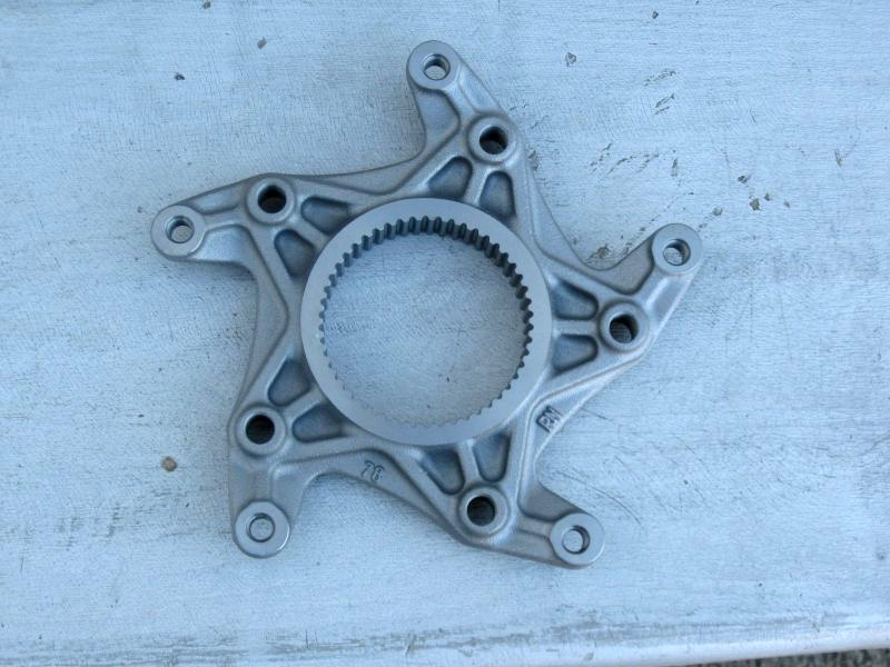

cette pièce n'existe plus depuis 2008 et est remplacée par une pièce en 2 parties Razz

plusieurs motos ont eu ce problème et si j'ai bien compris, la nouvelle pièce serait en acier et plus en aluminium.
A tester avec un aimant Very Happy

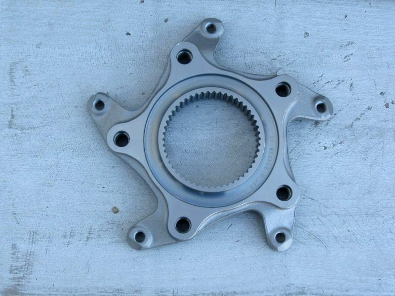

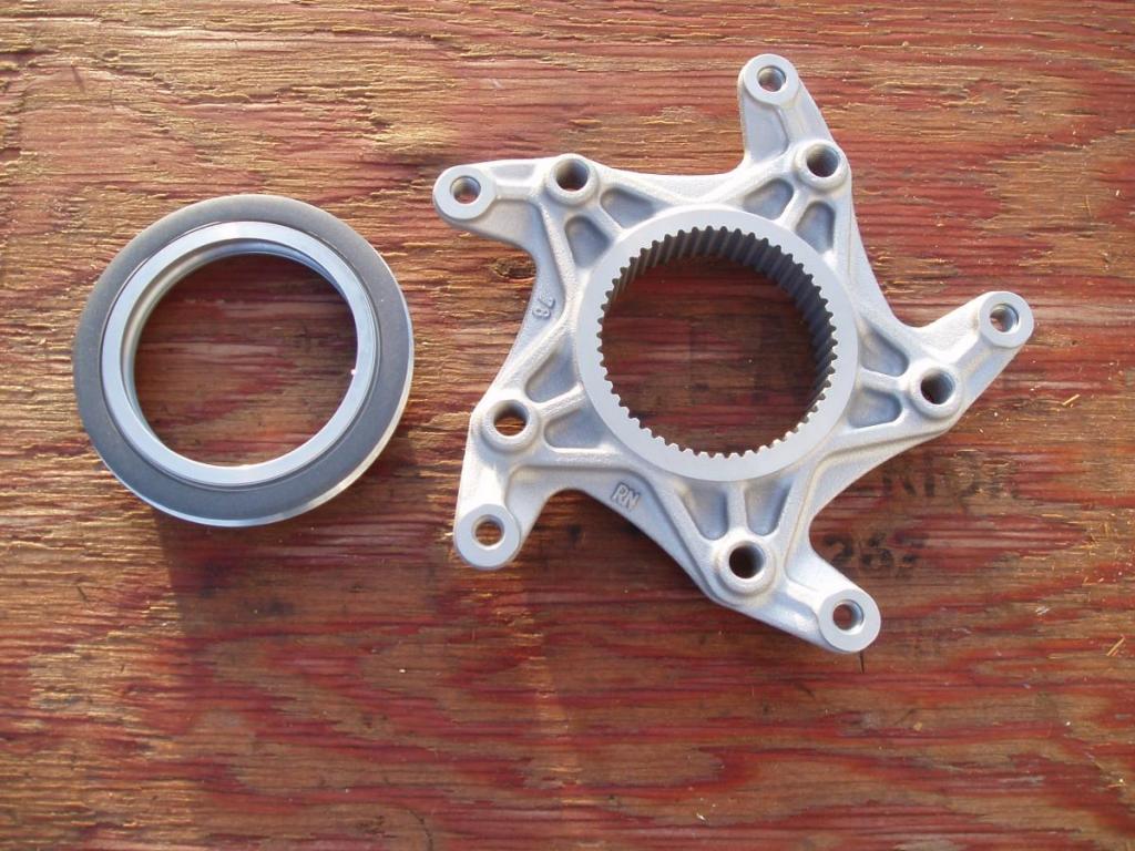

nouvelle pièce en acier (moins épaisse) avec bague d'épaisseur  Very Happy
c'est donc bien en 2 parties
The newest number is 33117722831, (env 165 €)
must be used in conjunction with a new spacer ring 33118521832 (env 50€)
Bravo Marc ! c'est la bonne pièce manque juste la bague
Le prix en Belg.192 €pour la bride et 50 € pour la bague

voilà le kit complet Razz

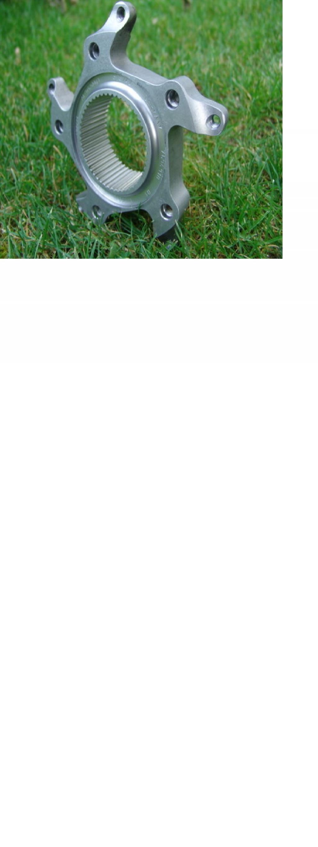

Pensez vous qu'il faudrait les remplacer anticipativement même si ils ne sont pas fendus ou brisés ? ? Razz
http://www.advrider.com/forums/showpost.php?p=19056847&postcount=121
MessagePosté le: Mer 26 Déc - 11:24 (2012)    Sujet du message: Demontage Support disque arrière Répondre en citant
J'ai changé la piéce par la nouvelle en métal !
