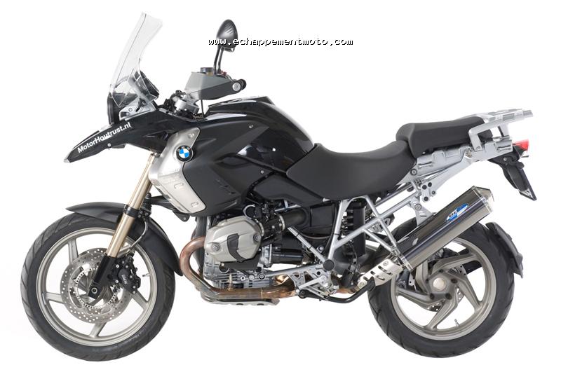

MessagePosté le: Dim 19 Fév - 10:14 (2012)    Sujet du message: DOHC + AKRAPOVIC Répondre en citant
Voila une sortie que Je ne trouve pas mal du tout ( BOS ) et dans les 350€

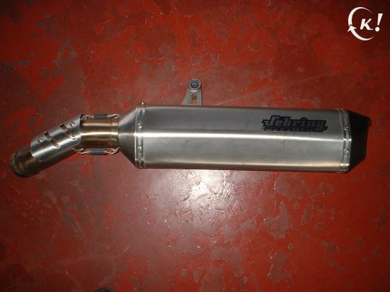

moi je me suis offert ca ce matin....manque plus que la moto qui, va avec!!!
MessagePosté le: Sam 25 Fév - 11:15 (2012)    Sujet du message: DOHC + AKRAPOVIC Répondre en citant
   Belle Pièce. Okay
   Çà Ressemble Aussi a Du Rémus. comme les AC Schnitzer Qui sont fabriqué par Rémus.
MessagePosté le: Sam 25 Fév - 14:08 (2012)    Sujet du message: DOHC + AKRAPOVIC Répondre en citant
Il est adaptable sur la GS1200 2010 (Valve à l'échappement)   Question
