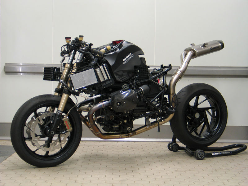

dans la mesure où la R1200GS DOHC partage (en partie) le moteur de la HP2S, tu peux suivre le modèle
AKRA : no flap Razz
MessagePosté le: Jeu 16 Fév - 21:37 (2012)    Sujet du message: Avec ou Sans Valve ? Répondre en citant
  et Bien oui, Bien belle la Bêbête. Okay
Mais Rien a voir avec Une GS. pas de Valve a l'échappement d'origine, pas la même gestion électronique exct.
j'aimerais du concret, de vraie réponse de proprio qui l'ont fait. Rolling Eyes
MessagePosté le: Jeu 16 Fév - 22:34 (2012)    Sujet du message: Avec ou Sans Valve ? Répondre en citant
Je rêve ou il y a deux tubes régulateurs transversaux d'échappement Shocked
Par contre les sondes sont toujours présentes

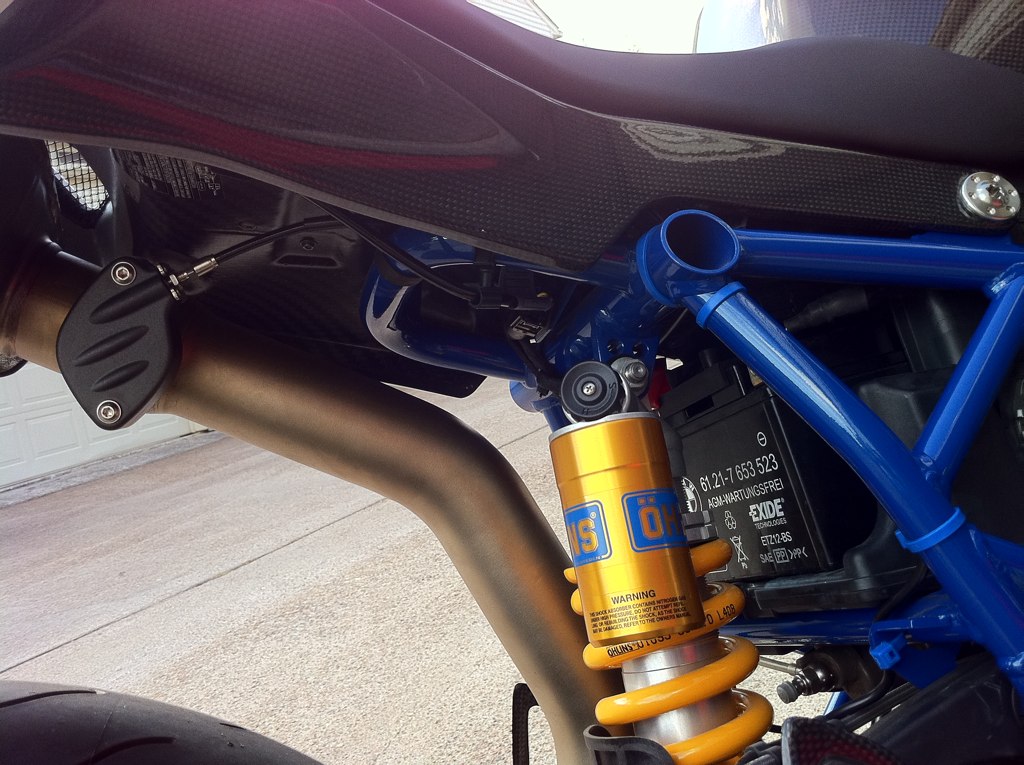

An exhaust valve that's operated by an electronically controlled servomotor via cable sits at a point where the silencer
and header pipe meet to purportedly produces a fuller torque curve.
http://www.motorcycle.com/manufacturer/bmw/2008-bmw-hp2-sport-first-ride-70…
en effet, la jonction supérieure a été ajoutée sur l'échappement racing de chez Van Harten Razz
j'avais lu quelque part que c'est pour amplifier un phénomène de résonnance et améliorer le couple à bas régime
http://www.vanharten.nl/index.php/van-harten-specials/specials-hp-serie
MessagePosté le: Ven 17 Fév - 10:35 (2012)    Sujet du message: Avec ou Sans Valve ? Répondre en citant
  Super Marc tes Photos, Merci pour Tes Recherches.   Okay
  Je suppose qu'il doit y avoir un moyen de tromper l'électronique.
  Bizarre quand même la distance de la Valve entre la GS et L' HP2S + ou - 80Cm,Plus le diamètre des tubes plus gros
Je doute pour la résonance ?
Je ne suis pas sûr qu'elle fasse le même effet sur les deux motos.
  Mais si ça joue sur le Couple, et si ça a une incidence sur les Soupapes il vaut peut être mieux ne toucher a Rien.
  Si ça se trouve un manchon réducteur ou une sortie de 2008 adaptée ferait l'affaire, juste pour faire une compression des Gaz et réduire les résonances.
  Ahhh la modernité ? si c'est comme le double allumage dont on sait qu'il ne sert a Rien, on est Mal !
