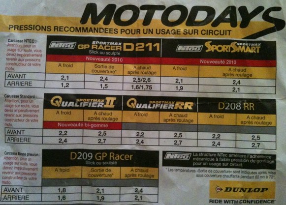

voila la bonne pression pour les Dunlop avant d aller sur la piste  Okay

1.2 a l arriere sur le d211, y a pas une faute de frappe? Il est gonflé a la bouche :d
MessagePosté le: Lun 13 Fév - 12:19 (2012)    Sujet du message: pression des pneus dunlop Répondre en citant
si on regarde bien, il y a 3 températures :
- à froid 1,2 ;
- à la sortie couverture 1,5 ;
- après roulage 1,6
c'est un pneu compétition pure Razz
MessagePosté le: Lun 13 Fév - 15:34 (2012)    Sujet du message: pression des pneus dunlop Répondre en citant
Ca me semble quand meme tres faible comme pression, ca doit dépendre des carcasses utilisées par Dunlop je suppose
MessagePosté le: Lun 13 Fév - 16:56 (2012)    Sujet du message: pression des pneus dunlop Répondre en citant
tout les pneus course sont a très basse pression Okay
