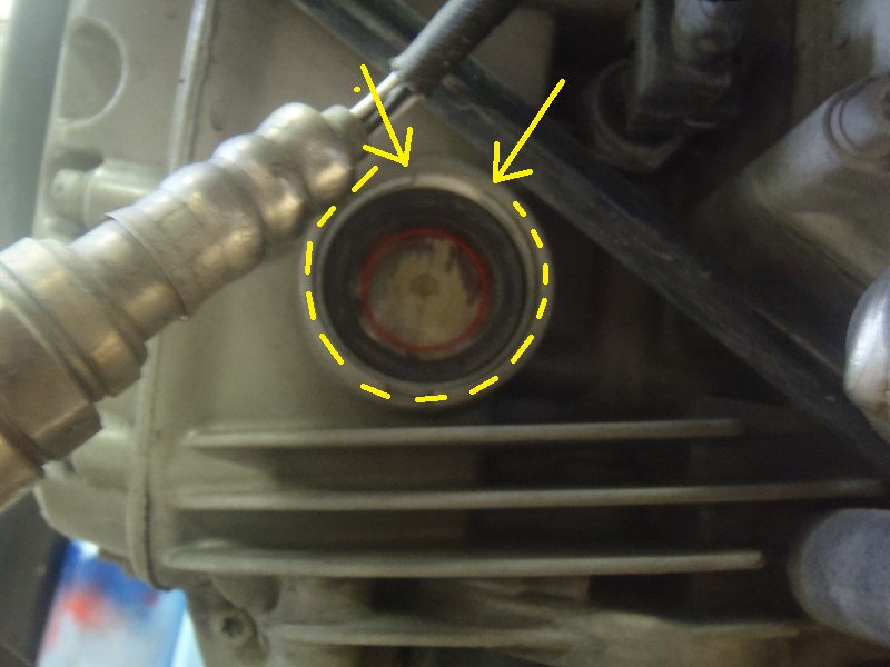

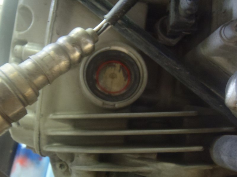

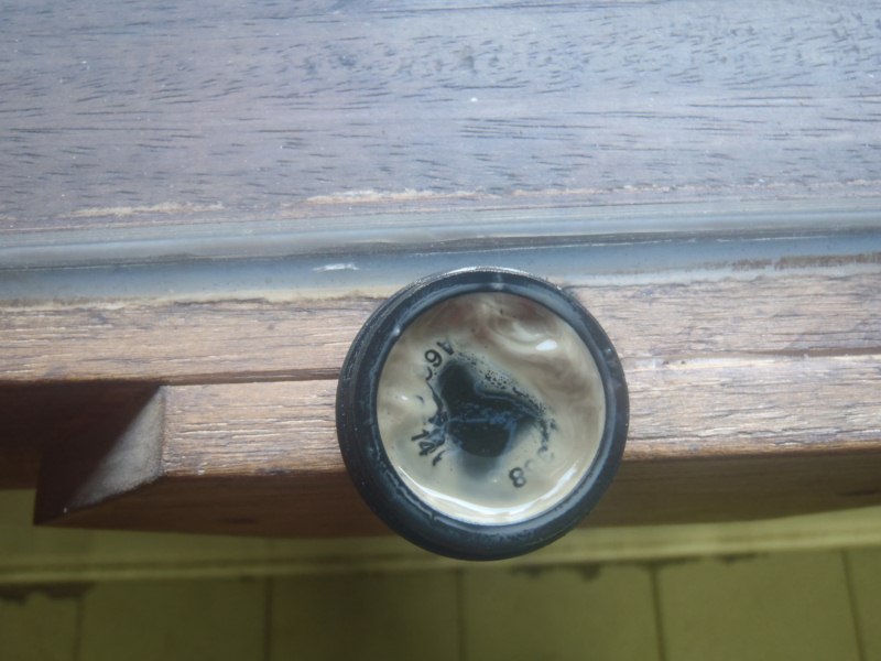

J'avais le hublot à travers duquel je ne parvenais plus à voir le niveau d'huile Evil or Very Mad :
de même que de l'humidité dans l'huile. Ici l'intérieur du bouchon de remplissage. (trajets trop courts)
Popix & Roger m'ont aidé à retirer l'ancien hublot, pas sans peine d'ailleurs... Wink (encore merci) Okay
Et voilà le résultat. Les nouveaux hublots sont en verre, plus en plastique Razz

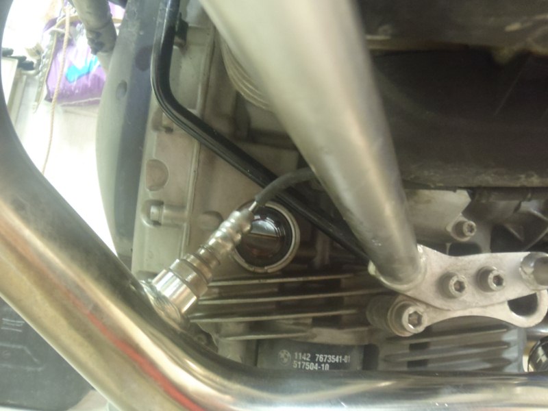

Je conseille de déposer la ligne d'échappement avant de commencer ce travail.

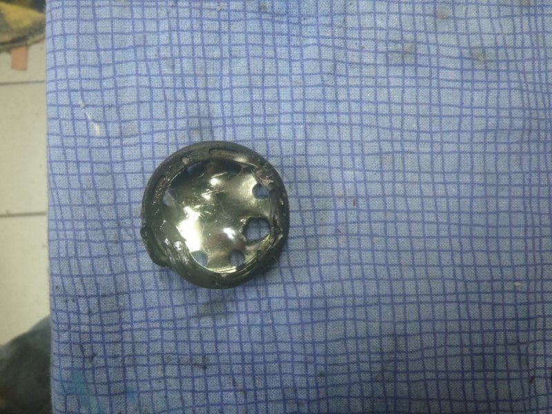

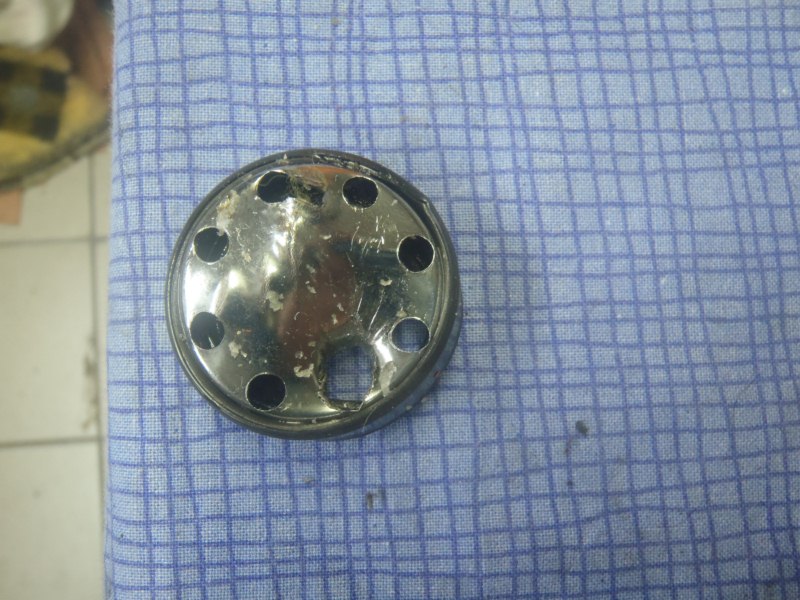

(1) en effet, 3 pièces mais tout tient en un ensemble ;
(2) faire un trou dans le plastique à l'aide d'un fer à souder pointu et puis y introduire un crochet et tirer ;
pas de façon barbare, tu abîmerais le siège du joint. Il y a aussi un circlips à enlever d'abord.

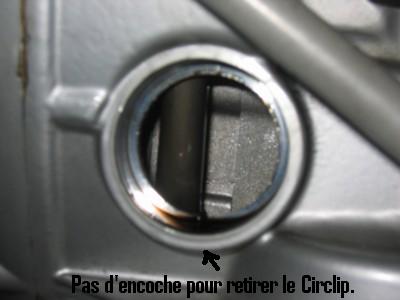

Un tuto de mon ami Marco ici :
http://cebueno.free.fr/mecanique/pratique/mot-lubrif-chgt_hub.html
Voili voilou
Arnaud

Pardon, c'est normal ce n'est pas le même modèle, sur celle de Marc il y a une entaille pour le Circlip en dessous du hublot;
avec un petit fer à souder, on évite le bris du plastique, je préfère Razz

   Oui Oui j'ai Bien vu.
   Mais sur la moto du lien de troll ce n'est pas le même que Toi c'est une 1100S.
   Et sur la 1100S Apparemment il n'y a pas de clipsss.
