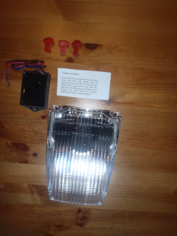

installation sur la HP2E : env 15 minutes avec démontage/remontage.
Il faut mettre un boitier électronique en parallèle pour éviter le code 'LAMPF' sur le display Razz
faut aussi comprendre un peu l'english Mr. Green
Résultat Okay

MessagePosté le: Mar 10 Jan - 19:19 (2012)    Sujet du message: Feu arriere à LEd Répondre en citant
il est monté avec le boitier électronique en parallèle Okay
d'une simplicité enfantine Razz

toujours pas de photo du phare  Question
MessagePosté le: Ven 20 Jan - 19:23 (2012)    Sujet du message: Feu arriere à LEd Répondre en citant
j'ai installé les deux Okay mais j'ai pensé qu'une photo n'apportait pas bcp d'info Razz
