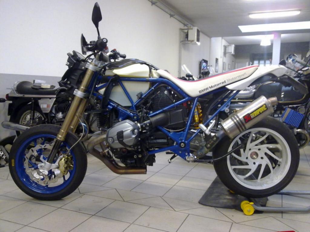

un moteur DOHC HP2S Question
à suivre... Razz
origine du travail : SERRI
http://www.serrispecial.com/Racing/articolo.php?pid=410
http://dealer.moto.it/bmwspecial/

il s'agit bien du moteur de la HP2S, reste le cache soupapes qui intrigue Razz

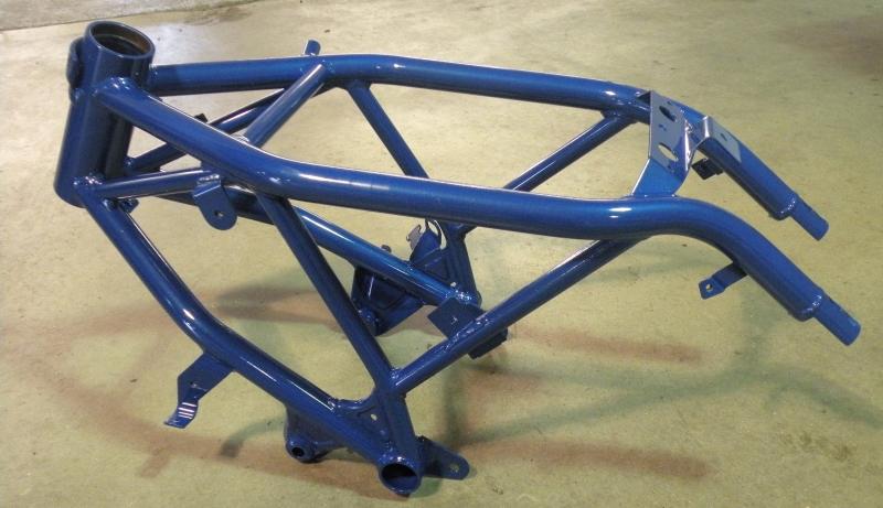

En 'variantes', on a :
- une MM avec moteur de HP2S
- une HP2S avec un look MM mais par contre, sans Telelever... Rolling Eyes
mais comment a-t-on fixé la fourche sur cette moto Question
auraient-ils greffé un cadre d'une MM ?
Messages: 15 353
MessagePosté le: Lun 2 Jan - 11:00 (2012)    Sujet du message: Re: MM DOHC Répondre en citant
un moteur DOHC HP2S
moteur et embrayage HP2S
Boite de vitesse MM
fourche MM
cardan R1200GS pour avoir un rapport plus court
cablage électrique MM modifié pour le shifter BMW
compteur HP2S
disques Braking
échappement Akrapovic
BMSK HP2S modifié au banc
142 hp à la roue

c'est pas moi qui le dit mais le propriétaire de cette Megasport... Rolling Eyes
j'imagine qu'il veut dire pont arrière Razz
è un pò lunga la lista
motore e frizione HP2 sport
cambio MM
forcellone MM
cardano R1200gs x avere il rapporto + corto
impianto elettrico MM modificato x il cambio elettronico BMW
strumento HP2 sport
dichi Braking
scarico akrapovic
centralina HP2S rivista al banco
142 hp alla ruota veri no favole come si leggono in questa sezione
http://www.quellidellelica.com/vbforum/showthread.php?t=342744&page=6

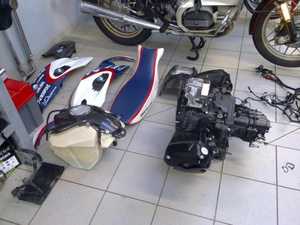

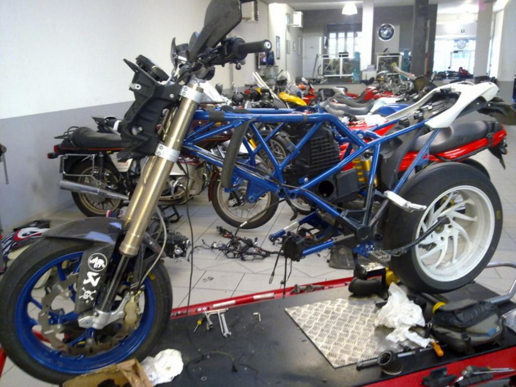

j'ai trouvé quelques images de la préparation Razz
