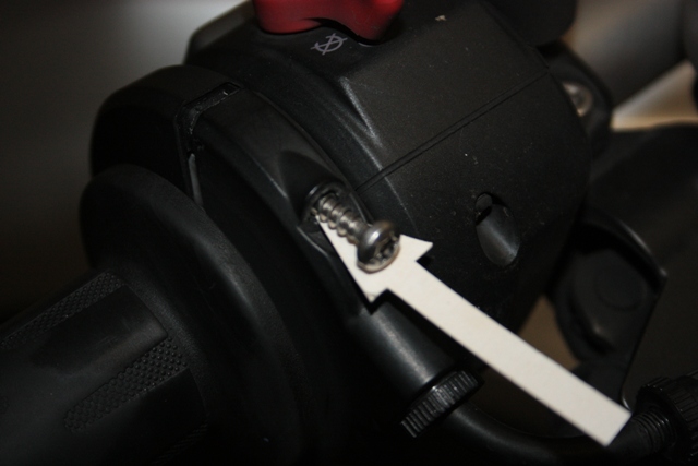

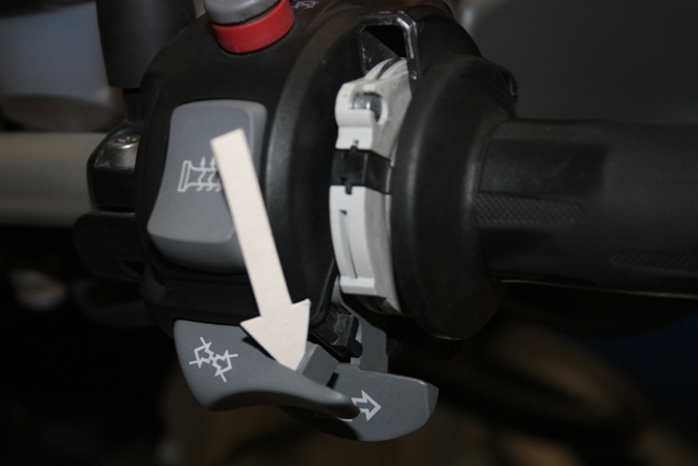

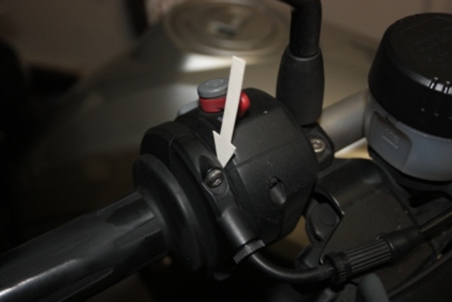

1. Dévisser la vis du "capot de protection du câble de gaz" (comme c'est moi qui opère, je l'appelle comme je veux, na !) et ôter ce capot

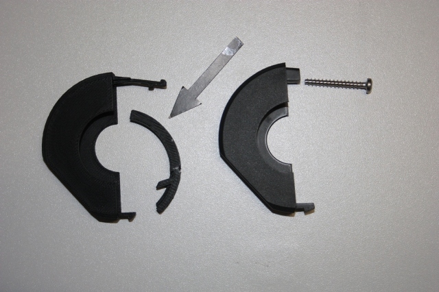

A droite la pièce d'origine avec sa vis, à gauche le nouveau capot (à clipser), au milieu la nouvelle goulotte où insérer le câble

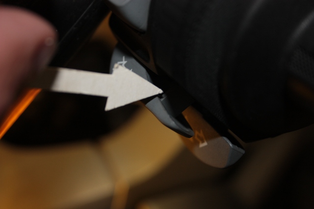

C'est ici qu'est l'astuce : déclipser le retour de clignotants en le tirant vers l'arrière, pour permettre le passage du nouveau capot

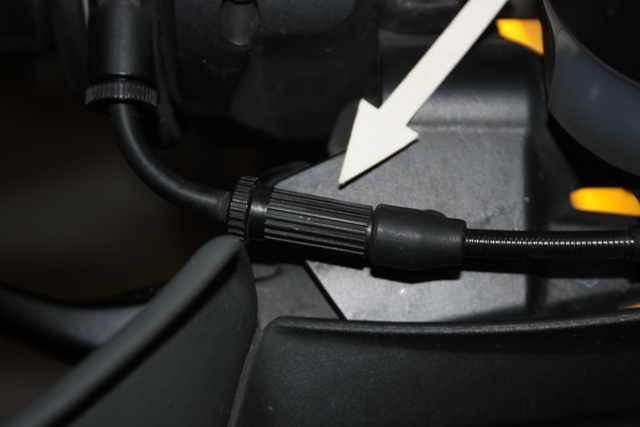

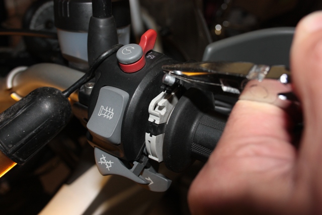

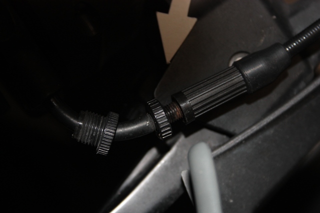

Détendre le câble de gaz (augmenter le jeu en jouant sur la tige filetée - déserrer la molette de blocage)

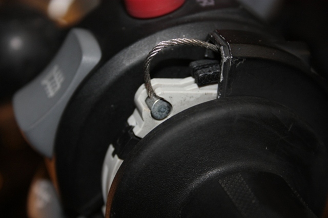

Soulever le câble de gaz de la goulotte d'origine (en blanc) pour l'extraire

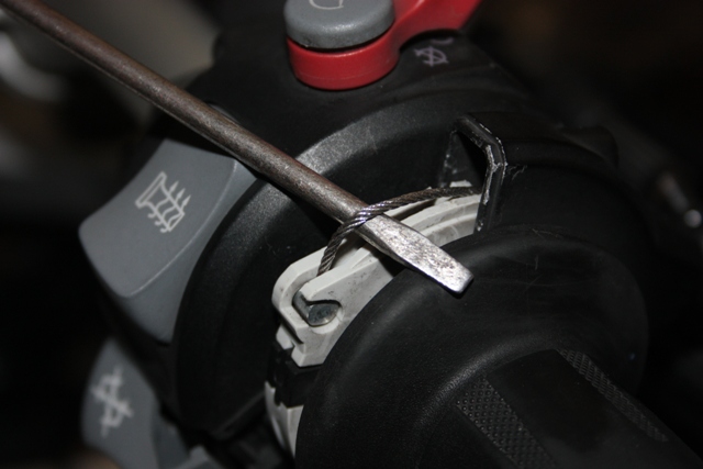

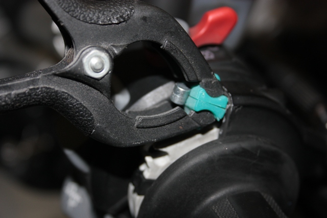

extraire le câble (sortir le "plomb" de son logement) et maintenir le plomb par un moyen quelconque (sinon il se barre dans le trou suite à la traction du ressort de rappel du câble, j'ai eu la blague

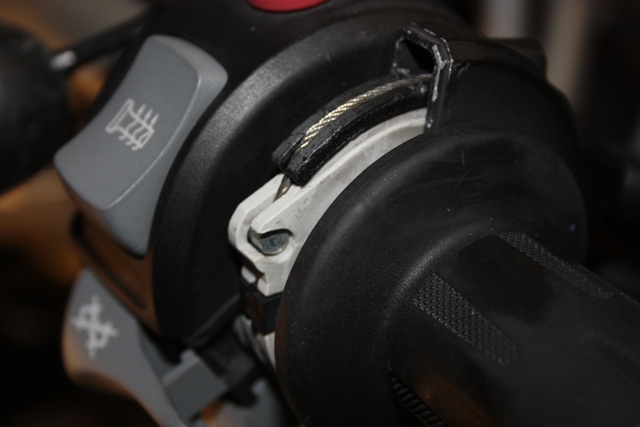

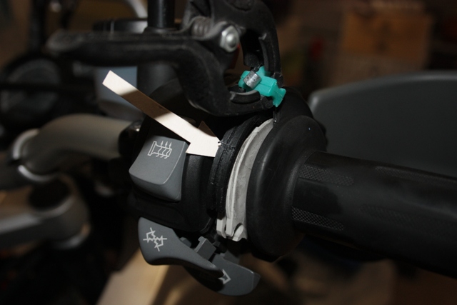

Insérer la nouvelle goulotte (noire) dans celle d'origine blanche (ergot à enfoncer dans la rainure côté commodo au niveau de la flèche)
Réinsérer le "plomb" dans son logement en ayant soin de positionner le câble dans sa nouvelle goulotte.

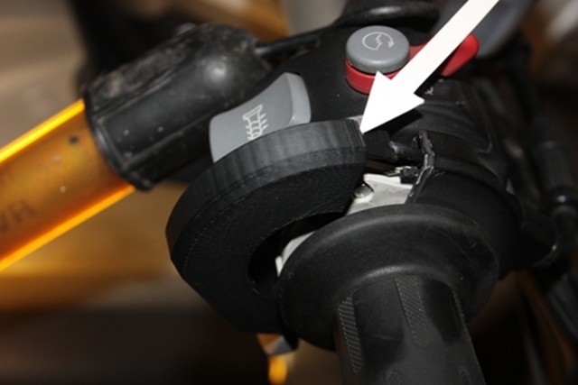

Replacer le nouveau capot (vérifier l'enclipsage en-dessous par blocage de l'ergot), enfoncer la tête ronde
dans le tunnel de la vis d'origine jusqu'à entendre un clic libérateur
qui verrouille le système

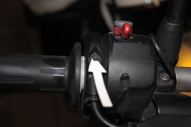

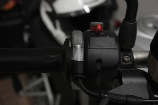

Ici pour la démo j'ai fixé et étanchéifié avec du tape argenté pour que ce soit visible sur la photo, car ça m'a pas l'air trop fiable (petit trou dans le capot et l'éger jeu du bouton de clipsage à l'avant.

Non pas difficile mais comme il y avait pas de notice, j'ai un peu tâtonné pour me rendre compte qu'il y avait moyen de déclipser le retour de cligno vers l'arrière pour permettre le passage du nouveau capot.
