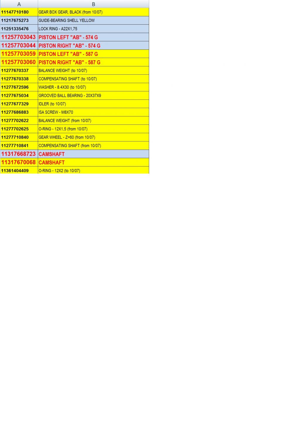

après une longue collecte de tous les composants et divers tris, j'en arrive à cette conclusion principale à part
l'absence d'arbre d'équilibrage pour la HP2E :
- pistons différents ;
- arbres à cames différents.
MM en fond jaune ;
HP2E en fond bleu
