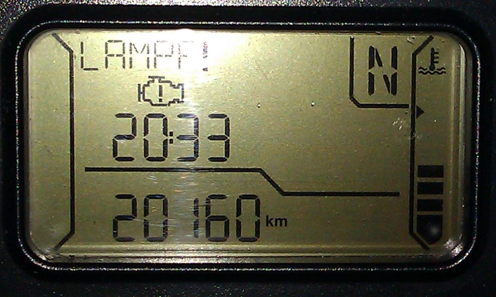

Arrivé  a 500m de chez moi on stoppe nos moteurs pour parler 2 min... et au moment de repartir ma titine refuse de lancer son gros moteur... Je presse le bouton, j'entend un "clac clac", comme si un gros relais essayait de s'activer et rien...
Sur l'écran j'ai un petit warning en jaune avec un dessin ... et le comble c est que le manuel est chez mes parents qui sont partis 3 semaines :'(

Le "LAMPF !" ca fait longtemps, c est due a clignotant a diode, d'apres la concession ca change rien...

tout est ici, download en français aussi (R Model) Razz
moteur en puissance réduite, voir un concessionnaire. Le boitier electronique a constaté un défaut.

Ce matin j'ai retenté, bruit de relais qui claque et rien, meme plus le symbole sur l'écran...
Ce qui est con c est qu'il va falloir que je la remorque du coup Smile

batterie..., 95% certain Razz

Mon voisin (mécano) m'a donné le même diag, ou bien la batterie, ou bien le régulateur de tension (la piece qui permet de n 'envoyer qu'un certain voltage)
Ca me rassure en fait, j'avais un peu peur avec le message 'moteur en defaut'...
Je pensais que ca se "sentait" quand la batterie était fatiguée, je la prends tous les jours la MM, et elle a toujours démarré immédiatement, d'où ma surprise

Si c'est une batterie au gel (ce qui est vraisemblable, vu que c'est la monte d'origine Behème), leur caractéristique est de lâcher d'un coup, sans signe annonciateur.
Tu peux remplacer par n'importe quelle autre batterie de dimension et AH équivalent, mais je te conseillerai quand même de reprendre une batterie au gel, plus performante.
