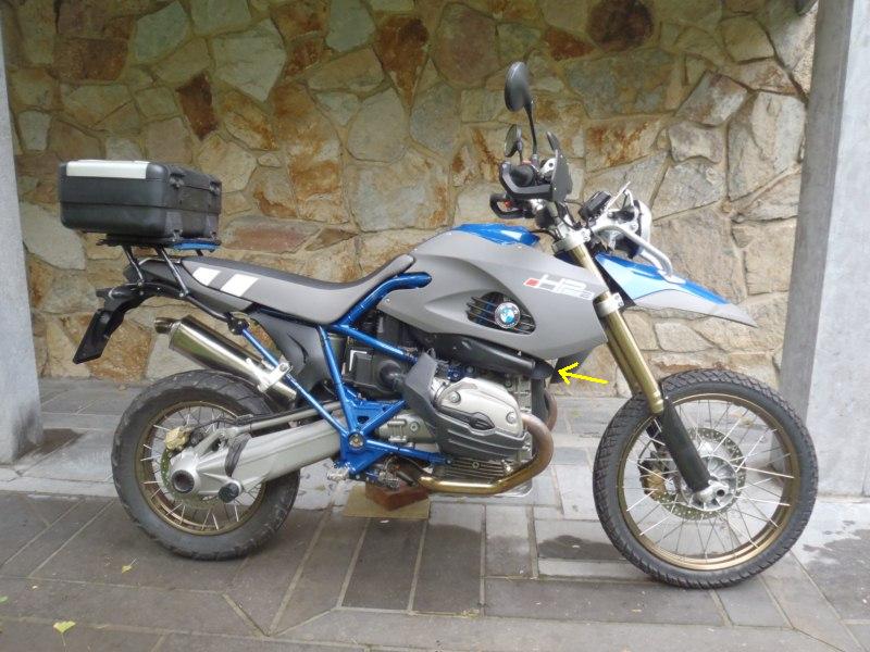

MessagePosté le: Lun 5 Sep - 14:28 (2011)    Sujet du message: Dyno results HP2E Répondre en citant
J'ai commandé un nouveau filtre à air et j'ai supprimé le déflecteur devant la prise d'air.
Cet appendice n'est utile qu'en TT, pas en utilisation sur route. Le flux d'air entrant sera amélioré Okay

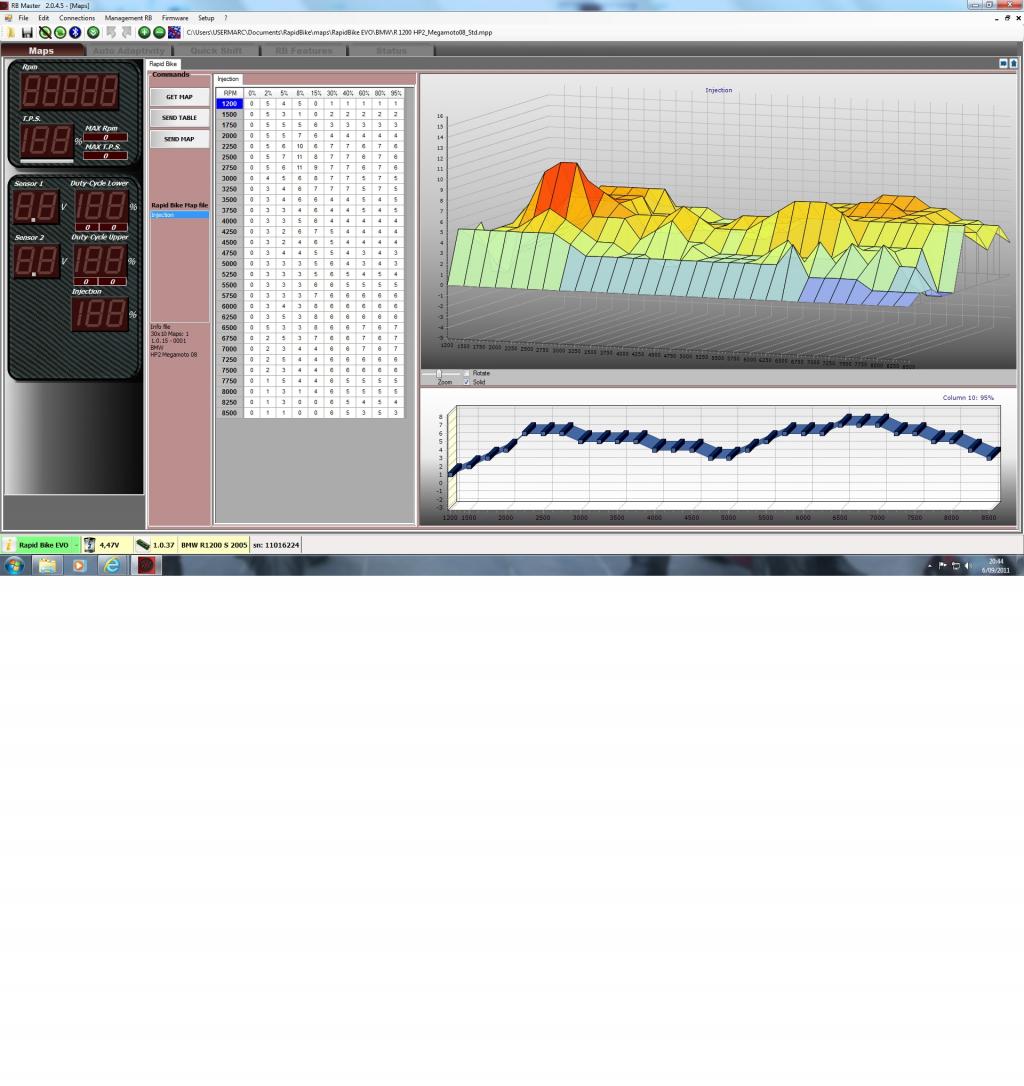

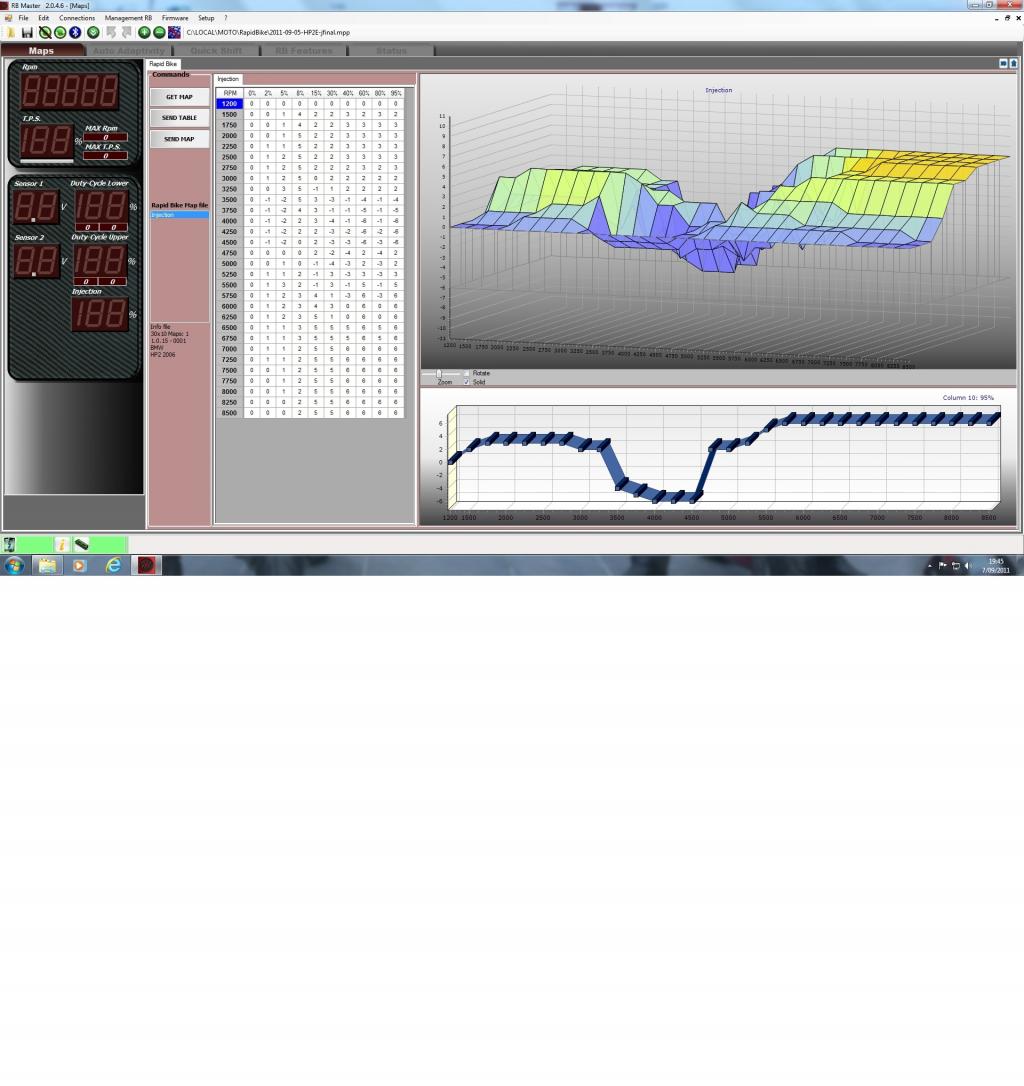

MessagePosté le: Mer 7 Sep - 18:52 (2011)    Sujet du message: Dyno results HP2E Répondre en citant
Je viens de contrôler le RBEVO de la HP2E et j'y ai trouvé la cartographie de la MM 2008... Mr. Green
Vrai qu'elle allait bien (hein Popix) mais j'ai installé la cartographie prévue pour ce modèle et j'ai fait un petit essai de 3 km Razz
OUFTI OUFTI OUFTI Shocked Shocked je ne peux rien dire d'autre...Okay Okay Okay
Popix, faut que tu te remettes dessus Exclamation Razz
prochaine étape : remonter le RBEVO sur la MM avec la cartographie prévue, ça va finir par marcher Razz

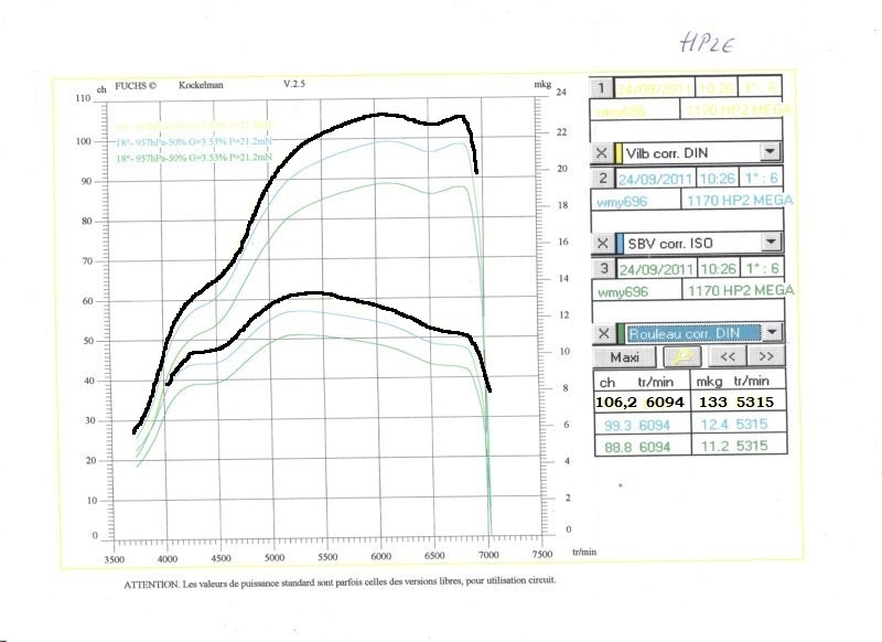

MessagePosté le: Sam 24 Sep - 16:08 (2011)    Sujet du message: Dyno results HP2E Répondre en citant
Bilan définitf
au vilebrequin
106,2 Hp à 6.094 Tmin (annoncé 105 à 7.000)
133,0 Nm à 5.315 Tmin (annoncé 115 à 5.500)
à la roue
88,8 Hp à 6.094 Tmin
112 Nm à 5.315 Tmin
la 3e courbe étant en jaune, j'ai dû la repasser en noir
Je comprends pourquoi nous avons été étonnés de la différence, le couple a fortement augmenté.

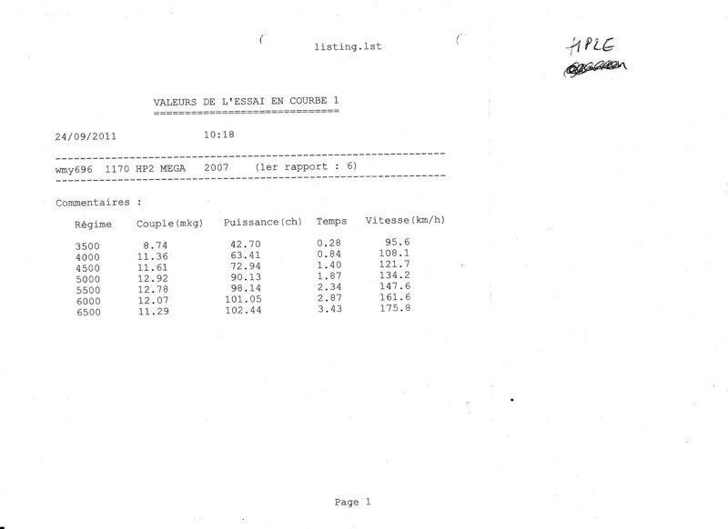

En 6e, en 3,15 sec on passe de 95,6 Kmh à 175,8 Kmh (+ 80,2 Kmh)
(MM ; en 3,72 sec on passe de 98,2 Kmh à 189,3 Kmh (+91,1 Kmh))

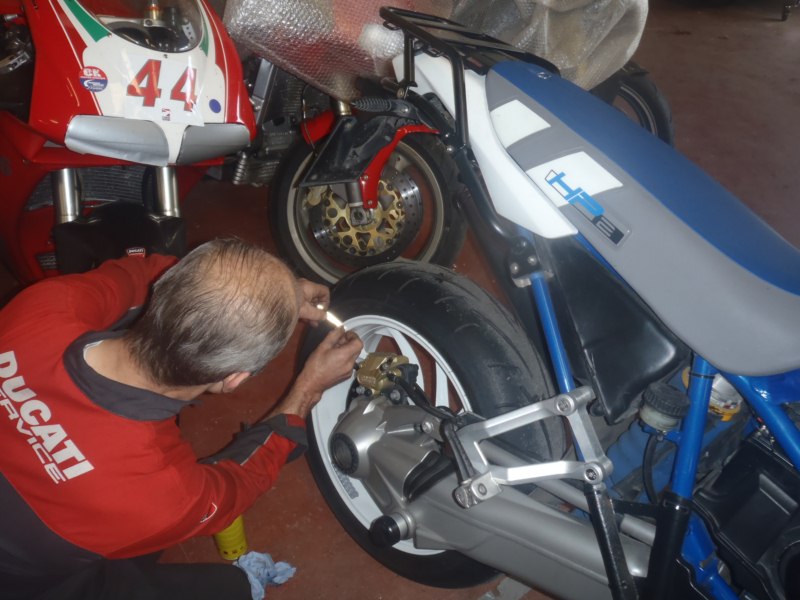

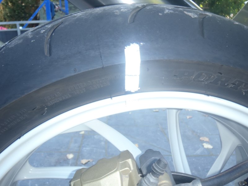

MessagePosté le: Sam 24 Sep - 16:41 (2011)    Sujet du message: Dyno results HP2E Répondre en citant
Mise du repère sur la jante
MessagePosté le: Sam 24 Sep - 16:49 (2011)    Sujet du message: Dyno results HP2E Répondre en citant
Il y a eu 2 passages au banc, dont un avec le ventilateur en fonction.
Une amélioration est donc fort probable avec l'installation d'un filtre K&N, plus fluide Okay
Ventilation NO / YES
102,5 Hp - 106,2 Hp (+ 4,1 hp)
130 Nm - 133 Nm (+3 Nm)

MessagePosté le: Dim 25 Sep - 09:24 (2011)    Sujet du message: Dyno results HP2E Répondre en citant
