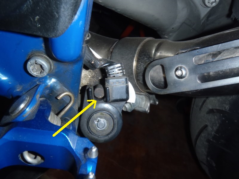

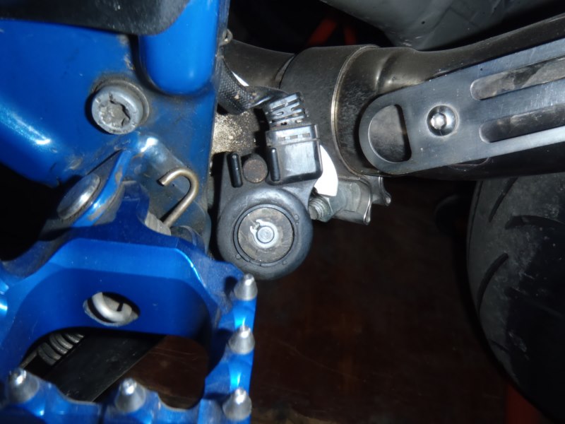

MessagePosté le: Ven 29 Mar - 06:57 (2013)    Sujet du message: Contacteur de bequille Répondre en citant
nouveau contacteur
En fait, le jeu latéral de la béquille sur son support "arrache" le contacteur de son axe lorsqu'on
dépose la moto sur le pied...
J'ai pu retrouver la paire rondelle-goupille dans le garage de la gare Mr. Green
J'attends le nouveau support en acier avant de remonter le contacteur
MessagePosté le: Ven 29 Mar - 09:20 (2013)    Sujet du message: Contacteur de bequille Répondre en citant
explication
j'ai remarqué que sur ma MM, il existe aussi un 'jeu' latéral.
J'ai vu également que le contacteur n'est pas en contact avec l'axe (béquille repliée).
Quand le support en aluminium plie, cet espace se réduit et provoque l'arrachage du contacteur au
moment de la mise sur béquille latérale.
J'espère que cette info servira à d'autres
espace initial
sur béquille
Vianney
