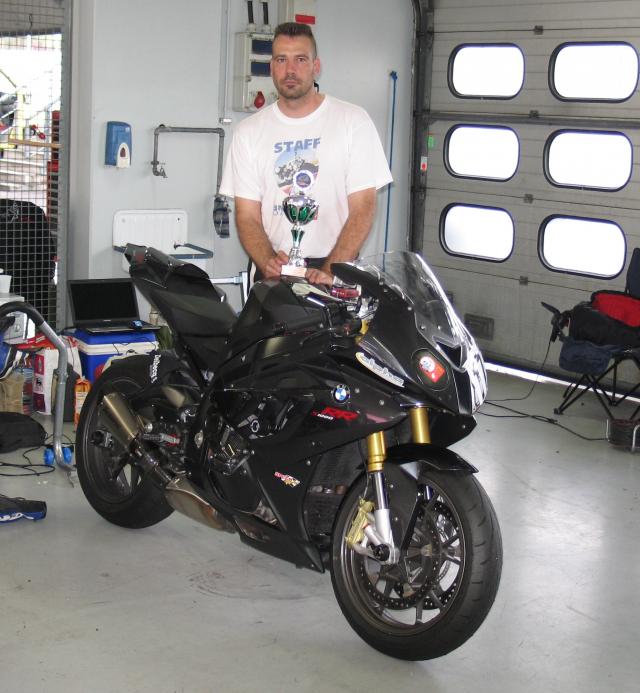

voilà je suis bien rentré de hockenheime avec un podium et oui j ai fait 2eme avec un problème de fourche et des pneus route.
J ai été coaché par un mécano superbike et la conclusion : les ressorts de fourche sont HS
pas besoin de vous faire un dessin pour le comportement de la moto
avec une fourche molle impossible de régler la précharge j ai alors modifié tout mon pilotage ce qui ma permis de faire un chrono de 2:00.094  Embarassed

Bravo Charlier, 2e sur le Podium, FELICITATION Okay Okay Okay
(derrière une GS Question ) Mr. Green
As-tu l'explication pour la fourche, la moto est nouvelle Exclamation Exclamation Exclamation
MessagePosté le: Mer 7 Sep - 22:36 (2011)    Sujet du message: Nos chronos - HOCKENHEIM Répondre en citant
j ai été chez Delbecq, ils vont envoyer un mail a bmw pour changer les ressorts de fourche  HS  Sad

j ai été chez Delbecq ils vont envoyer un mail a bmw pour changer les ressorts de fourche  HS  Sad
voila ils ont démonté ma fourche tout est nikel ?????
BORNEM dit la moto est faite pour un motard de maximum  85kg grrrrrrrrrrrr
donc pour eux la fourche n a rien et bien merde
j ai commandé les ressorts de fourche ohlins à mon poids merci bmw

MessagePosté le: Ven 16 Sep - 18:25 (2011)    Sujet du message: Nos chronos - HOCKENHEIM Répondre en citant
Shocked et c'est décrit où ??
et puis, 85 kg avec ou sans équipement ?
Un coup de tel chez Herpigny peut être, juste pour être certain de la chose...
MessagePosté le: Ven 16 Sep - 18:50 (2011)    Sujet du message: Nos chronos - HOCKENHEIM Répondre en citant
dans le manuel de la s1000rr  Shocked
Messages: 15 344
MessagePosté le: Ven 16 Sep - 18:58 (2011)    Sujet du message: Nos chronos - HOCKENHEIM Répondre en citant
en effet, je viens de lire le manuel.
les règlages sont donnés pour un pilote de 85 kg mais il est évident qu'il faut durcir
 de 1 ou 2 clics si on pèse plus, et ramollir de 1 ou 2 clics si on est plus léger Razz
