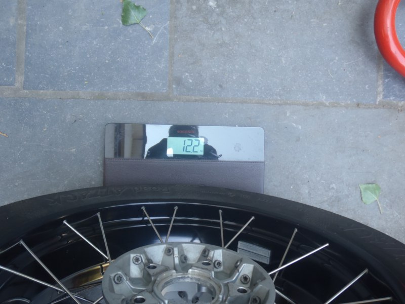

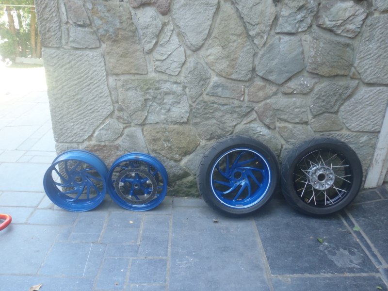

Petite comparaison entre les jantes SM HP2E et MM
conclusion : la jante à rayons Arrière, bien que plus étroite, est plus lourde...
(+ 500 gr (pneu compris) pour la jante HP2E arrière  alors qu'elle est 4,0" x 17" et la MM 5,50" x 17")
La jante Avant est en 3,5" x 17" comme sur la MM.

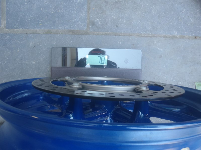

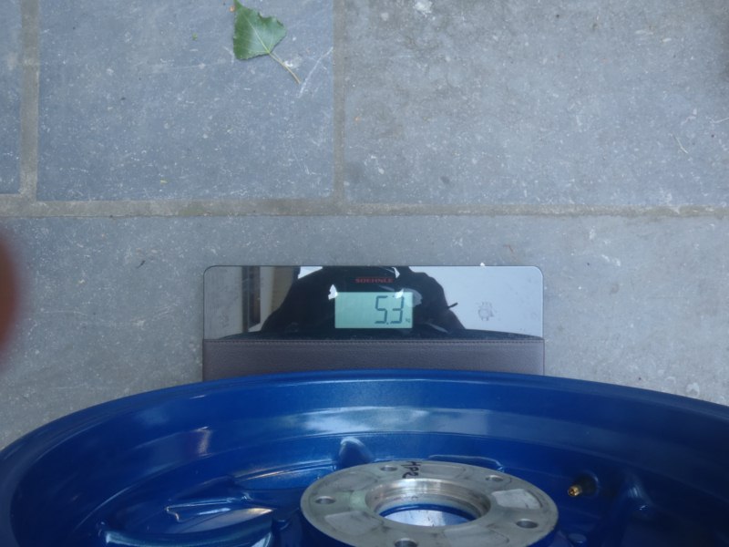

Jantes MMAvant avec disques & bague ABS : 7,8 kg
arrière.....................................: 5,3 kg

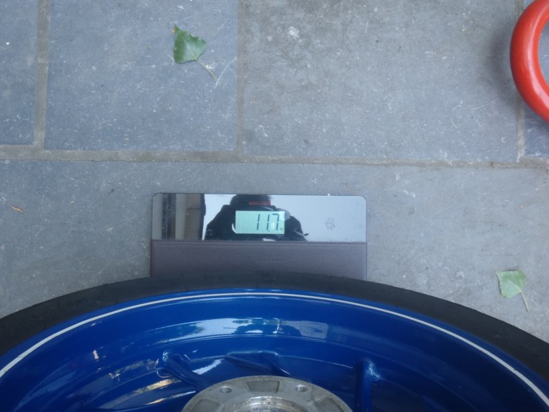

arrière montée...........................: 11,7 kg
Jante HP2E SM montée : 12,2 kg

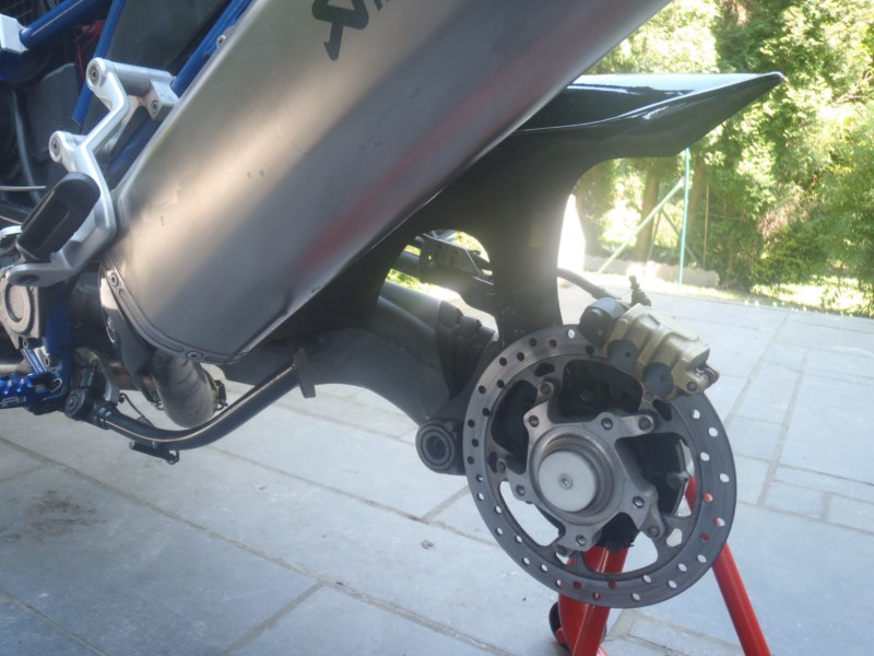

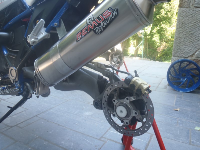

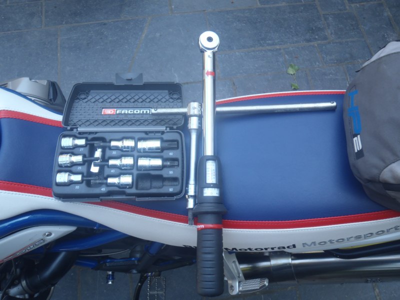

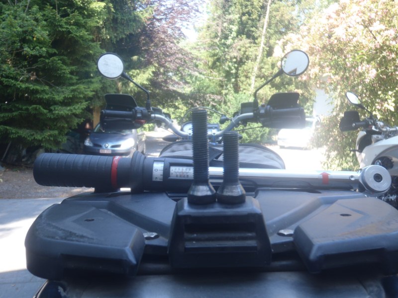

Boulons de fixation :
Couple de serrage : 60 Nm
HP2E : 53 mm
MM... : 40 mm
Diamètre de la douille : 50

J'aurais intuitivement pensé que les jantes à rayons etaient moins lourdes...
C est quoi l'interet du coup?
Ca resiste mieux aux pressionx "haut/bas"?
En compétition MX, Supermotard, ils ont presque tous des rayons, il doit bien y a voir une logique ...

En ce qui concerne les rayons, bcp plus solides en TT mais pas utilisés sur circuit de vitesse. Razz

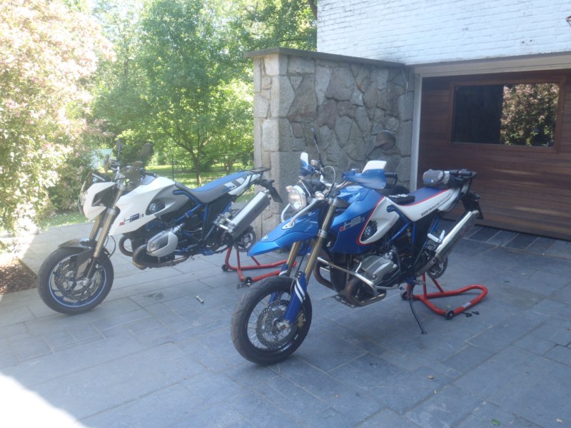

voilà peut être une configuration 'top Gun, top Fun'  Mr. Green
Je vous dirai quand j'aurai essayé Razz
J'aime moins le Topcase tout noir, il fait un peu poubelle

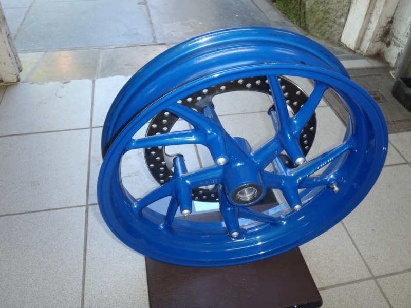

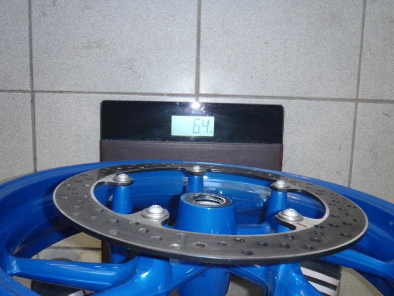

Conversion de la jante avant MM en jante HP2E, c'est à dire :
- suppression d'un disque ;
- suppression de la bague ABS ;
Gain de poids : 7,8 - 6,4 = 1,4 kg Okay
J'ai contrôlé les axes des roues Avant de la MM & HP2E : ils sont identiques.
